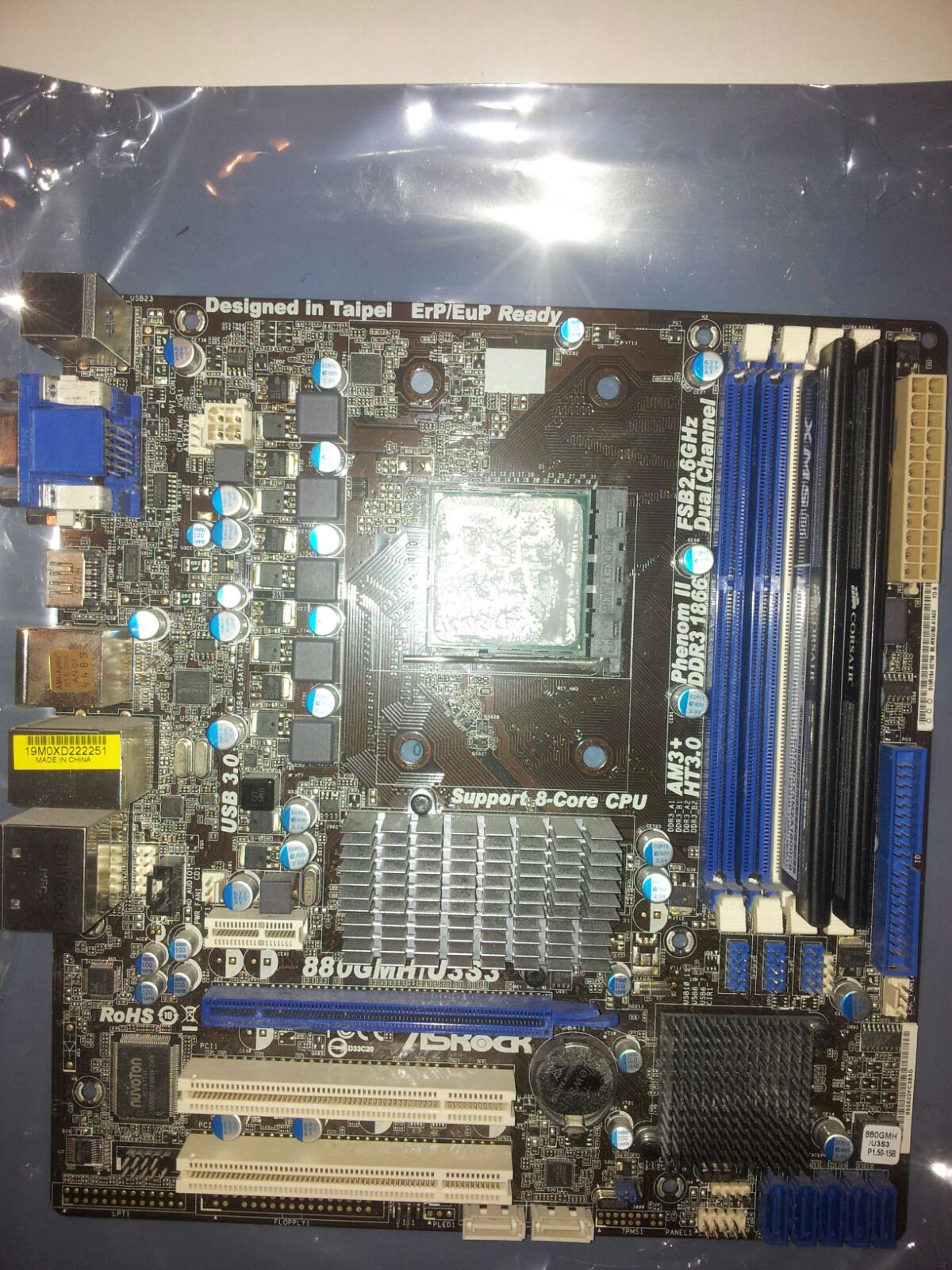

Mach lieber erstmal ein gutes Bild vom Mainboard - interessant ist vor allem der Bereich links von der CPU.
Dass das MB sowieso Grütze ist brauche ich nicht extra zu erwähnen?

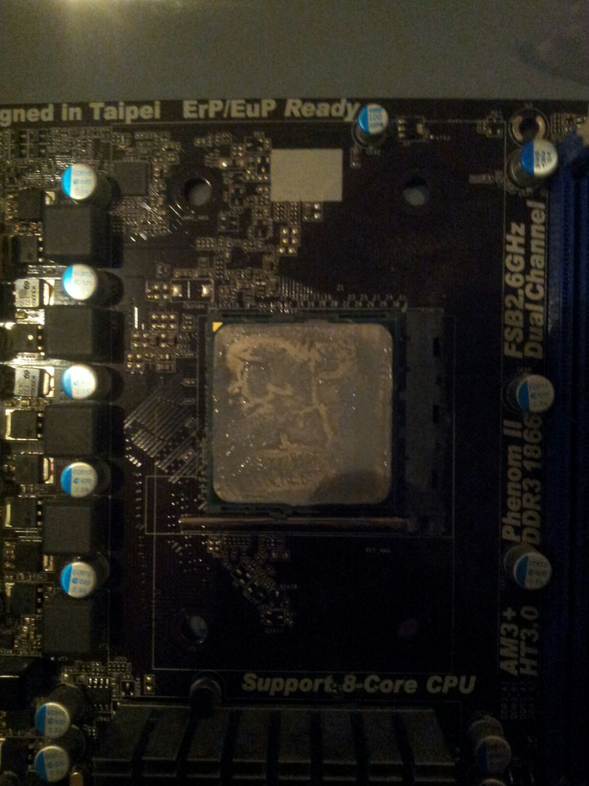

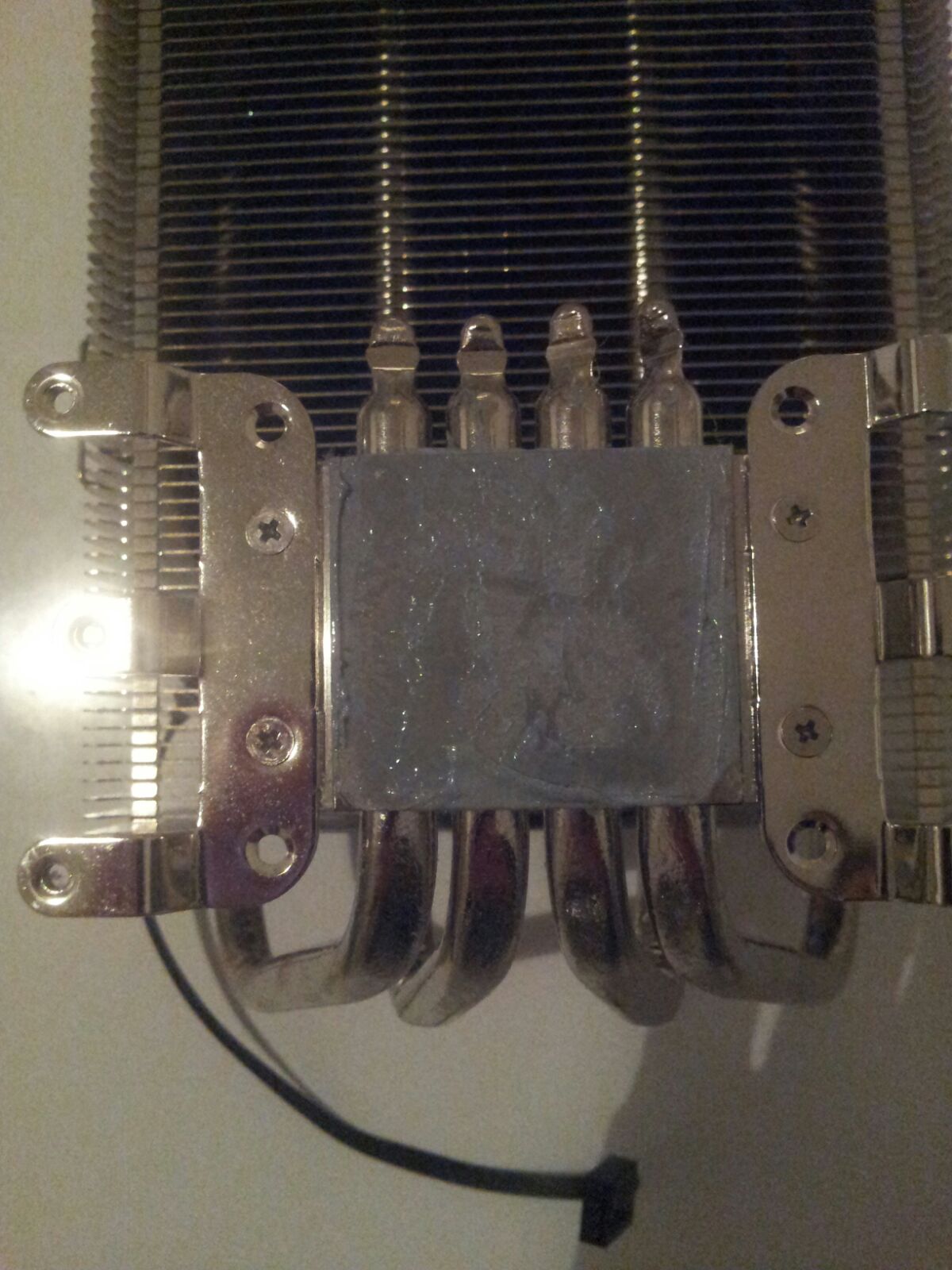

hier kommen die Bilder vom Mobo, der CPU (inkl. Wärmeleitpaste, so wie es nach Demontage des Lüfters aussah) und Lüfter (ebenfalls mit Wärmeleitpaste).
Ich kann da am Mainboard nirgends offensichtliche Schäden erkennen. Vielleicht seht ihr ja was.
