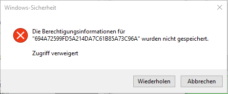

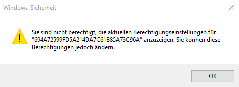

ich probiere momentan mir den vollen Zugriff auf einen Schlüssel für eine Deinstallation zu geben. Leider bekomme ich diverse Fehlermeldungen:
1. Wenn ich auf den Schlüssel einen einfachen Linksklick mache:
2. Wenn ich Rechtsklick auf den Schlüssel mache und dann auf Berechtigungen klicke:
3. Wenn ich die Berechtigungen eingestellt sind und ich auf Übernehmen klicke:
Was kann ich tun? Ich brauche aufgrund folgender Fehlermeldung den Zugriff auf den Schlüssel:
Bitte dringend um Hilfe.

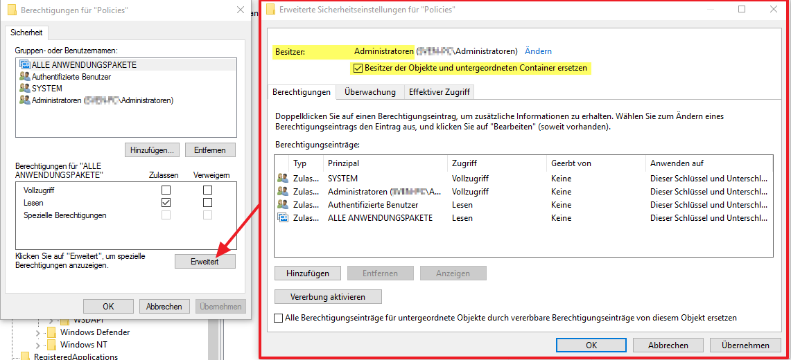

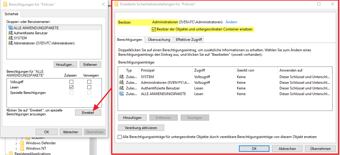

Hast du die Besitzrechte übernommen, bevor du die Berechtigung geändert hast?
Virenscanner können manchmal auch schuld an sowas sein
In der Regel sollte dies zwar nur bei System-Dateien bzw. -Registry-Schlüsseln passieren, aber gibt ja immer wieder mal Ausnahmen.
Doch sollte schon gehen.
  • Klicke rechts neben "Der aktuelle Besitzer kann nicht angezeigt werden" auf Ändern.
  • Gib Administratoren (Mehrzahl) ein
  • OK
Danach sollte auch das Kästchen erscheinen, welches du dann auch aktivierst.
Das ganze dann Übernehmen.
Nun solltest du die Berechtigungen ändern können.
Falls nicht. Schließe das Eigenschaften-Fenster mit OK und öffne es erneut.
Bei dem einen Schlüssel hat es so jetzt tatsächlich geklappt! Aber wie ich sehe, bekomme ich jedes mal noch eine neue Fehlermeldung, mit einem anderen Schlüssel. Gibt es eine Möglichkeit die Berechtigung auf alle Schlüssel gleichzeitig zu übertragen?
Habe die Berechtigungen einfach auf den Ordner Components übertragen und es hat tatsächlich geklappt.
