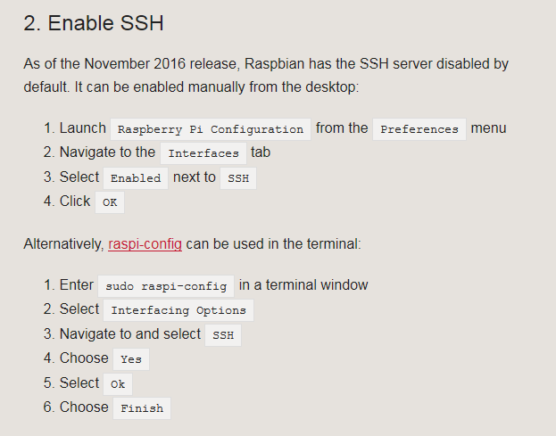

Zum Raspi: ssh hast du aber aktiviert oder?

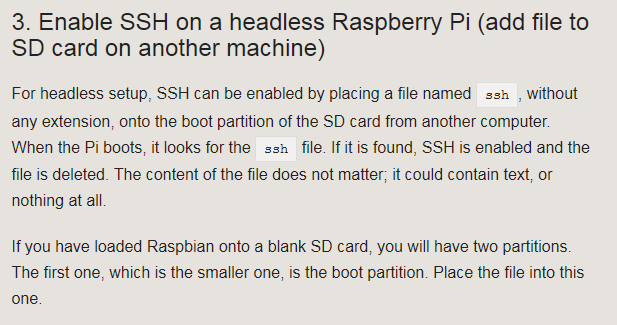

Ist jetzt vielleicht eine blöde Frage, aber ist das aktivieren des ssh auf dem Raspi die leere Datei ssh in der boot Partition?
Reaktionen: konkretor
Jup, ist die leere Datei.
Sollte SSH aktiviert sein und du hast die IP des Pi, solltest problemlos drauf kommen außer die Fritte trennt dein Lan und Wlan.

Einfach beim Hersteller nachschlagen:
https://www.raspberrypi.org/documentation/remote-access/ssh/
Auf deutsch das gleiche hier:
http://raspberrypiguide.de/howtos/ssh-zugriff-unter-raspbian-einrichten/
Selbstverständlich mußt du den Raspi dafür einmalig lokal mit einer Tastatur und einem Bildschirm verbinden.

Anschließend solltest du den Raspi in der Netzwerkübersicht der FRITZ!Box aufgelistet bekommen. Kümmere dich dabei zuerst um das WLAN, denn das ist die Voraussetzung für den SSH-Zugang. Steht die WLAN-Verbindung, mach dich an die Fehleranalyse für SSH. Ist die leere Datei ssh z. B. auf der richtigen Partition abgelegt worden (siehe zweiter Screenshot)?
