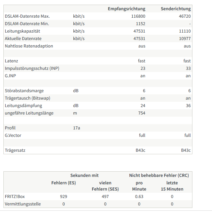

@DitaSoft Welchen Router hast Du? Zufällig ne FritzBox? Falls ja, dann lad mal nen Screenshot von Internet --> DSL-Informationen --> DSL hoch. Dachte hier zuerst auch Du würdest die Leitungskapazität mit der effektiv geschalteten Datenrate verwechseln, aber Dein Speedtest zeigt ja, dass Du ~44 MBit/s bekommst.
Ja ist eine 7490
Jau, easy, aktuelle Datenrate: 47,5 MBit/s. Also wenn Dir irgendwer etwas von VDSL25 erzählt hat und Du auch weniger zahlst als den VDSL50 Tarif, dann psssst ^^
Reaktionen: DitaSoft
