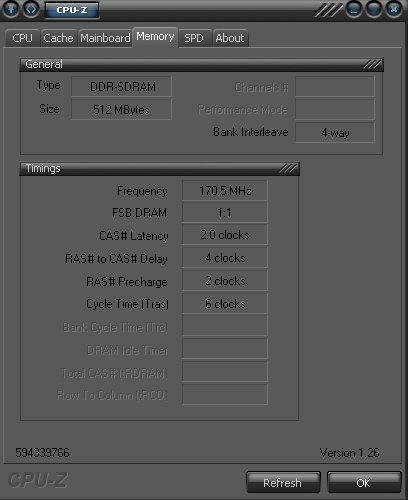

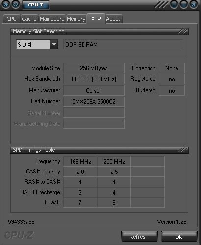

umworben werden [PDF]. Aber Everest und CPU-Z meinen
@ 333 MHz 2.0-4-3-7 (CL-RCD-RP-RAS)
@ 400 MHz 2.5-4-4-8 (CL-RCD-RP-RAS)
Desweiteren gibt CPU-Z auch einen Reiter weiter an, dass die RAMs tatsächlich auf
@ 341 MHz 2-4-2-6
laufen. Letzteres könnte allerdings am BIOS liegen. Dort habe ich vor kurzem "Top Performance" aktiviert. Vielleicht wurden die Timings optimiert.
Das ist für mich alles mehr als verwirrend. Was können die Speicher denn nun bei welchen Takt? Sowohl Everest als auch CPU-Z lassen mich jedenfalls erkennen, dass die Timings mit niedrigerem FSB besser sind bzw. den Herstellerangaben näher kommen.
