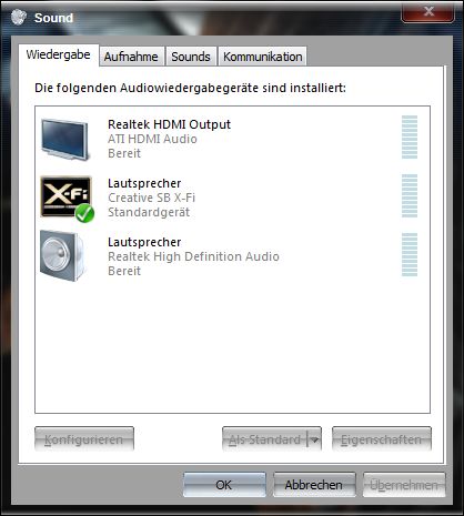

Hallo und Vielen Dank für die super Arbeit hier.
Ich habe schon ewig nach einer Lösung wie dieser gesucht. :daumen:
Was muß ich machen, um zwischen meinen drei Geräten zu wechseln?
Danke und Gruß

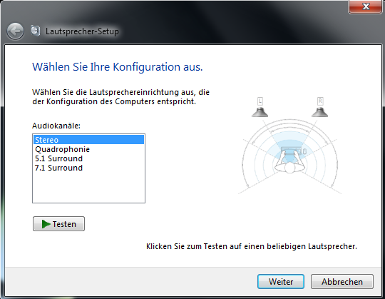

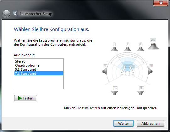

Guten Morgen Leute,
ich benötige Hilfe bei der Fertigstellung meines AutoItScript,
und zwar geht es um die Konfiguration der Lautsprechereinrichtung von 7.1 Surround zu Stereo!
Ist es vieleicht möglich, da ja die Soundkarte bereits als standard definiert ist,
den Prozess zur control mmsys.cpl zu überspringen und stattdessen den "Lautsprecher Setup" in einem eigenen Prozess zu starten?
Falls das nicht gehen sollte, würde ich ganz gern wissen, mit welchen Befehlen ich mein Script ergänzen muss damit es funktioniert!
Schon mal vielen Dank für eure Hilfe!
Geht so meineswissens nicht, da das "Lautsptrecher Konfi-Fenster" Soundgeräte abhängig ist.
Ansonsten weiß ich nicht wie du deinen Code abändern musst, orientier dich doch an der Anleitung da oben. Im Prinzip hast du da doch eine fertige Musterlösung?
Gruß
Opt("TrayIconHide",1)
Run("control mmsys.cpl")
WinWaitActive("Sound")
send("{DOWN 4}")
if ControlEnable("Sound", "", 1001) Then
Send("{TAB}")
EndIf
Send("{ENTER}")
WinWaitActive("Lautsprecher-Setup")
send("{UP 3}")
send("{ENTER 3}")
WinClose("Sound")
Problem gelöst! Danke für die Hilfe Kingfisher OK :king:
