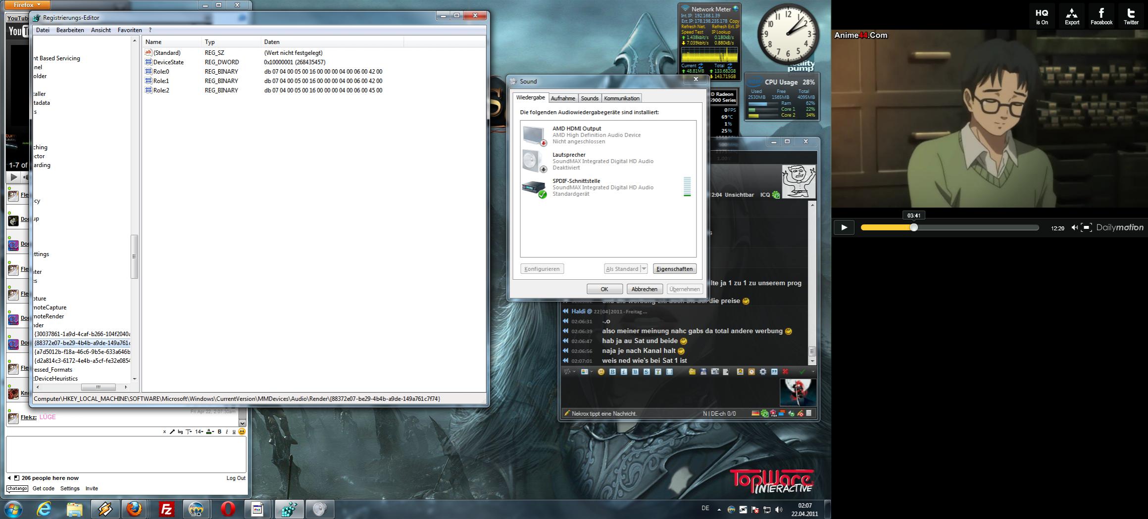

Gefunden!
Und Zwar durch nen kleinen Umweg, (jedenfals bei mir) kann ich einfach den Sound Treiber deaktivieren, und der springt direkt zum nächsten über! und das lässt sich einfach per Registry erledigen!
Hab mal nen kollegen gefragt und der wusste den Pfad in der Registry! :)
Und wenn es doch nur so einfach wäre....
Obwohl ich den Registry Eintrag gefunden habe, lässt sich dieser zwar Ändern, aber die Änderung wird erst nach einem neustart vom explorere.exe übernommen... Ausserdem kommt jedesmal eine nachfrage ob die .reg wirklich übernommen werden soll....
Mal sehen, vllt kommr mir doch noch ne möglichkeit in den Sinn.
