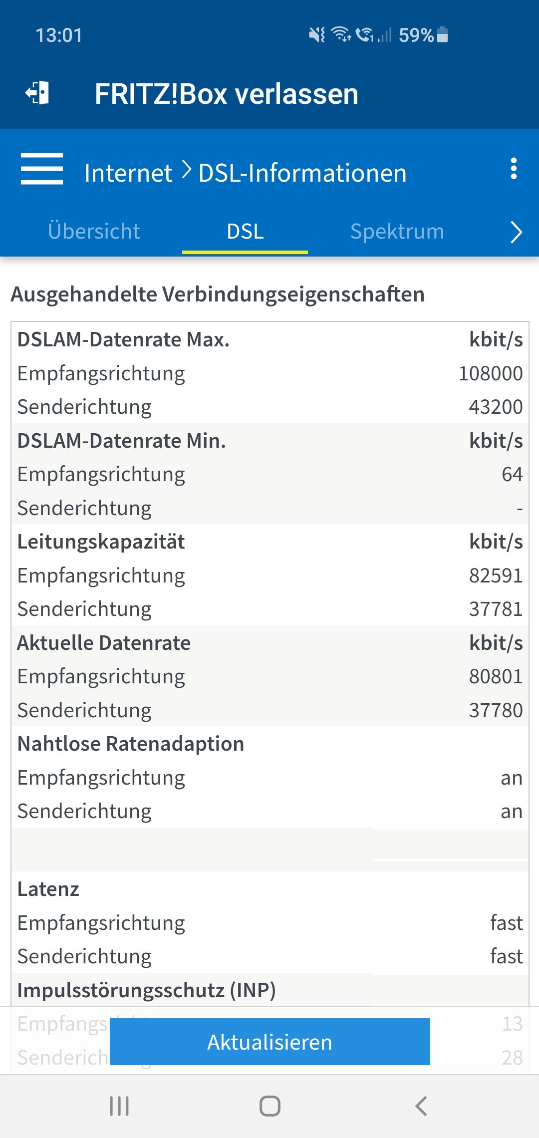

Bandbreite des Providers? Ist das hier im Bild
zu sehen?
