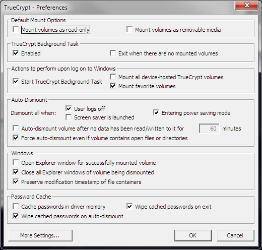

Schrittweise:
  • Den Container in TrueCrypt mounten
  • In der Menueleiste auf Volume klicken und dort Save currently mounted volumes as favorite waehlen
  • In der Menueleiste auf Settings klicken und Preferences waehlen
  • Im neuen Fenster die Haken bei Enabled, Start TrueCrypt Background Task und Mount Favorite Volumes setzen, anschliessend auf OK
    (Meine Einstellungen dort habe ich beispielshaft im Screenshot mit angehaengt. Dort ist noch eingestellt, dass beim Ausloggen, Standby etc. auch alle Container wieder getrennt werden)
  • In der Menueleiste wieder auf Settings klicken und dort Hot keys... waehlen
  • In der Liste des neuen Fensters nach dem Eintrag Mount Favorite Volumes suchen und diesen anklicken
  • In das Eingabefeld darunter klicken, die gewuenschte Taste (z.B. F12) druecken (nicht eingeben!) und dann noch die Umschalter waehlen: Control (Steuerung), Shift (Umschalt), Alt oder Windows-Taste.
    (Fuer die Kombination Windows-Taste und F12 also im Eingabefeld F12 druecken und anschliessend den Haken nur bei Win setzen).
  • Auf Assign klicken, anschliessend auf OK.
Fertig.
TrueCrypt kann jetzt minimiert werden und der als Favorit gespeicherte Container jederzeit mit der eingestellten Tastenkombination gemounted werden – es wird nur noch nach dem Passwort gefragt.
