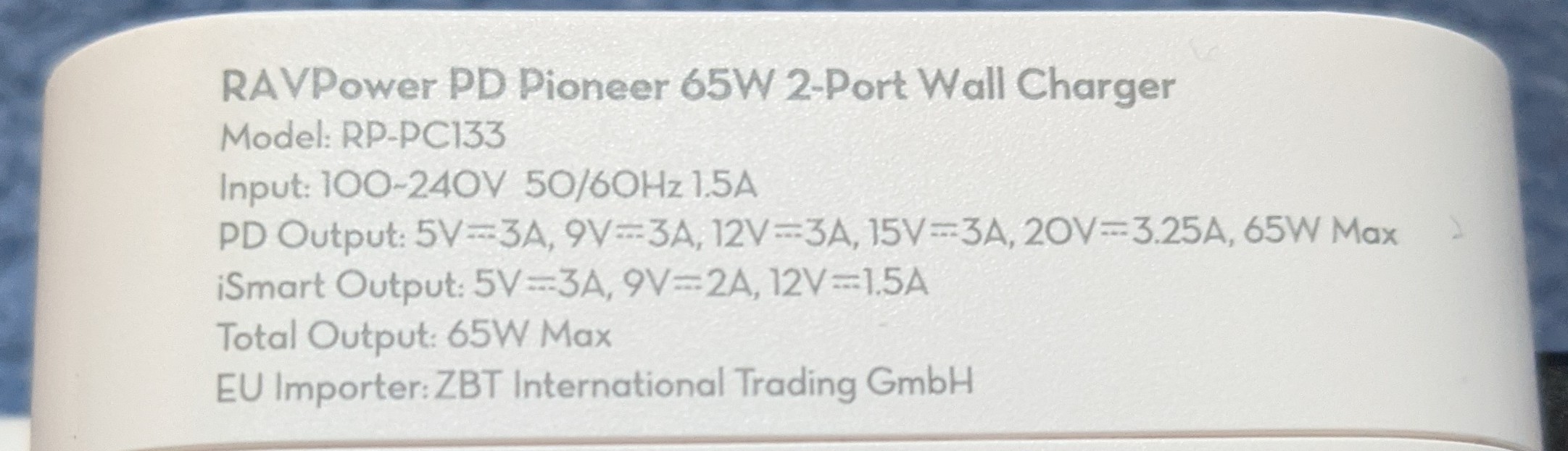

habe mal eine kurze Verständnisfrage zum schnellen Laden von meinem Pixel 4a 5G mit einem RAV Power 65W PD Ladegerät, das einen USB-C PD und einen iSmart USB-A Ausgang, der QC 3.0 unterstützt, hat.
Bisher hatte ich ein LG G4, das über QC 2.0 geladen werden konnte.
Entsprechend kam beim Einstecken in die USB-A Ladebuchse die Nachricht, dass das Handy schnell geladen wird.
Mein Pixel lade ich über normalerweise den USB-C PD Ausgang des Ladeadapters, hier kommt dann ebenfalls die Meldung, dass das Handy schnell geladen wird.
Nun zur Frage:
Sobald ich das Pixel mit einem USB-A zu USB-C Kabel am USB-A Ausgang laden möchte, der ja eigentlich auch ausreichende 18W liefert, lädt das Pixel nicht mehr schnell.
Zunächst dachte ich, dass es am USB-Kabel liegen würde, aber das scheint wohl nicht der Fall zu sein.
Habe mehrere Kabel ausprobiert, und selbst ein Anker Powerline Kabel, das für bis zu 65W ausgelegt sein soll, lädt über den USB-A Ausgang nicht schnell.
Es funktioniert auch an zwei weiteren USB-A Ladegeräten, die bis zu 18W liefern, nicht.
Habe mit der AccuBattery App den Laderstrom "nachgemessen". Über die USB-A Ladekabel am USB-A Ausgang liegt dieser immer bei durchschnittlich 1500 mA (egal welcher Ladeadapter oder Kabel), über das USB-C Ladekabel am USB-C PD Port kommt es immerhin auf durschnittlich 3200 mA.
Ja, es könnte mir völlig egal sein, ob das nun geht oder nicht, da es über den USB-C Ausgang problemlos funktioniert,
aber ich würde gerne verstehen warum es über den USB-A Ausgang und einem USB-A auf USB-C Kabel nicht schnell lädt.
Liegt sicherlich an der Ladetechnik vom Pixel, das nur PD und kein QC unterstützt?
Oder funkitoniert das über USB-A Kabel generell nicht? Warum gibt es dann überhaupt solch ein USB-A auf USB-C Kabel, das bis 65W unterstützt? Dann müsste es doch auch Ladegeräte geben, die PD über USB-A unterstützen.
Danke für die Aufklärung
