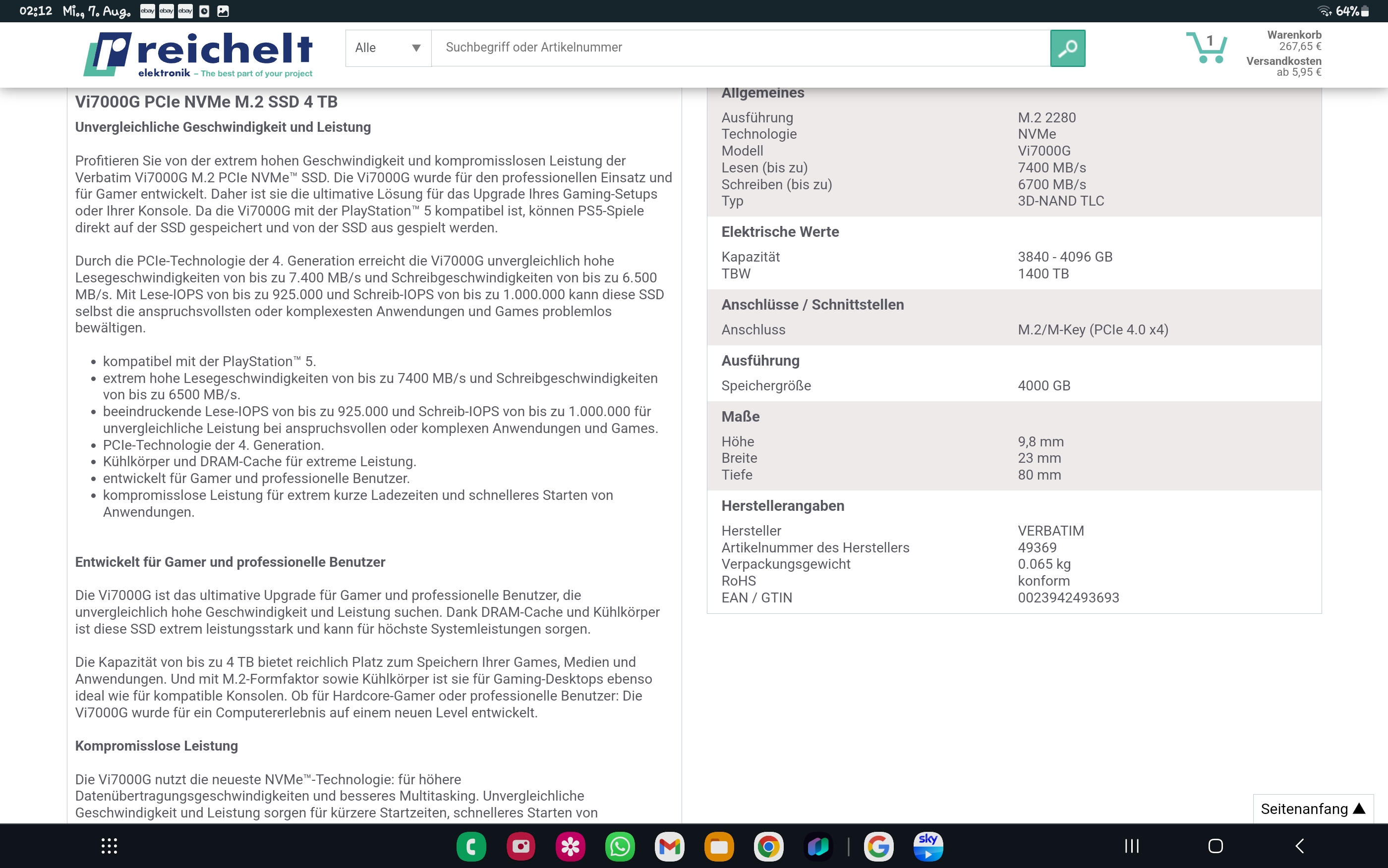

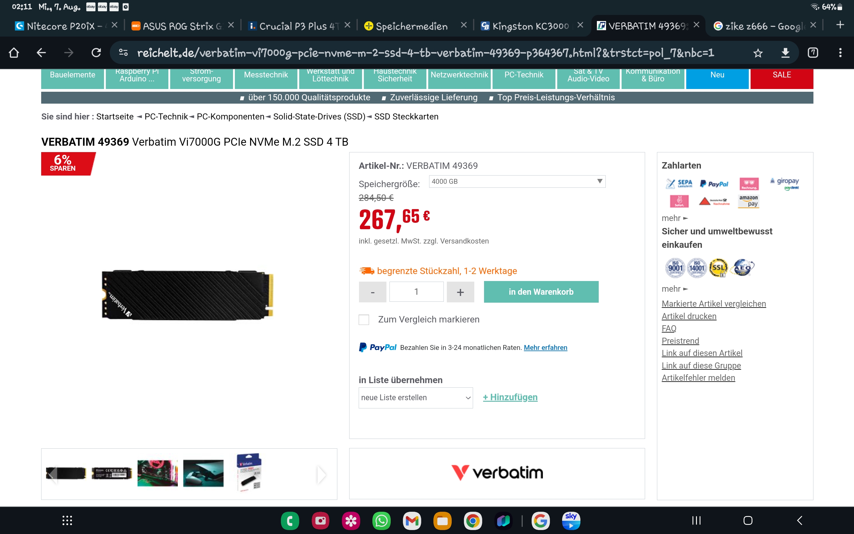

Hier hab ich eine verbatim m2 gefunden, wäre die was?
Oder besser andere Marke?
Die hat dram Cache und kühlung. Laut Beschreibung ist schneller als andere vergleichbare....und eine pcie 3 ist kaum günstiger also eigentlich egal ob ich die Geschwindigkeiten voll ausreize
Hoffentlich wird alles hier korrekt angezeigt
Ansonsten gerne noch Vorschläge von euch
