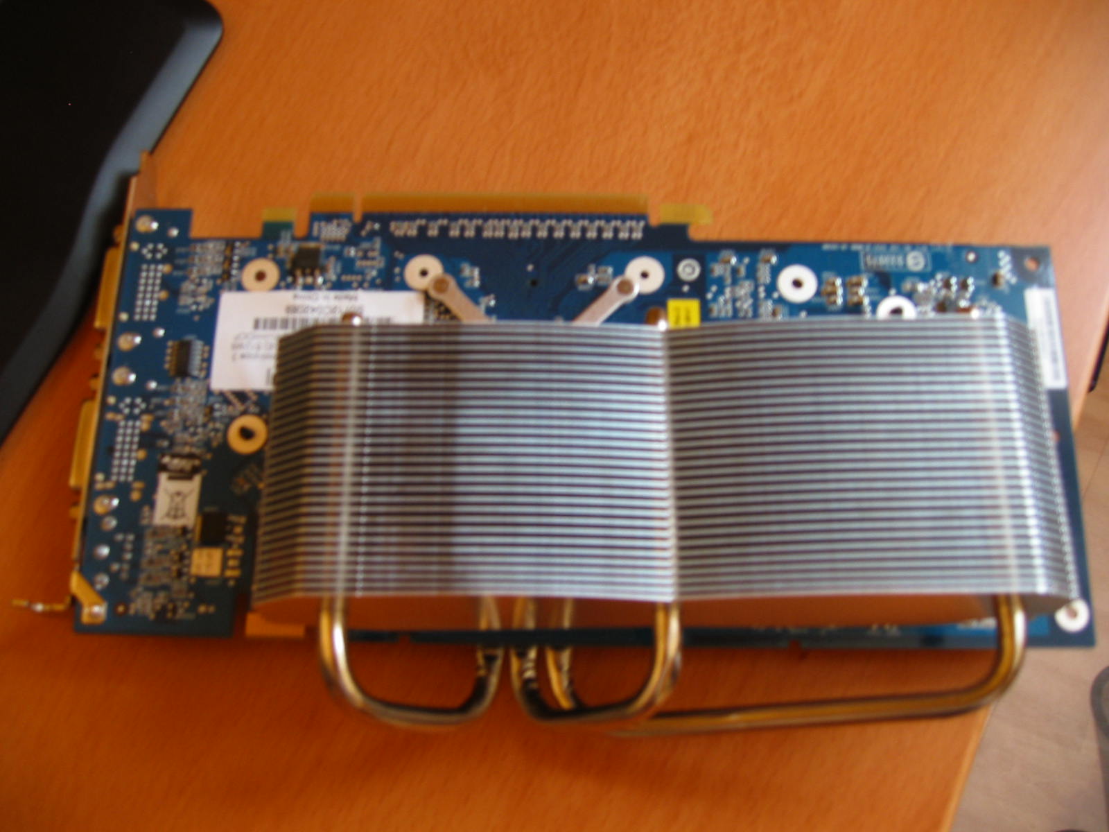

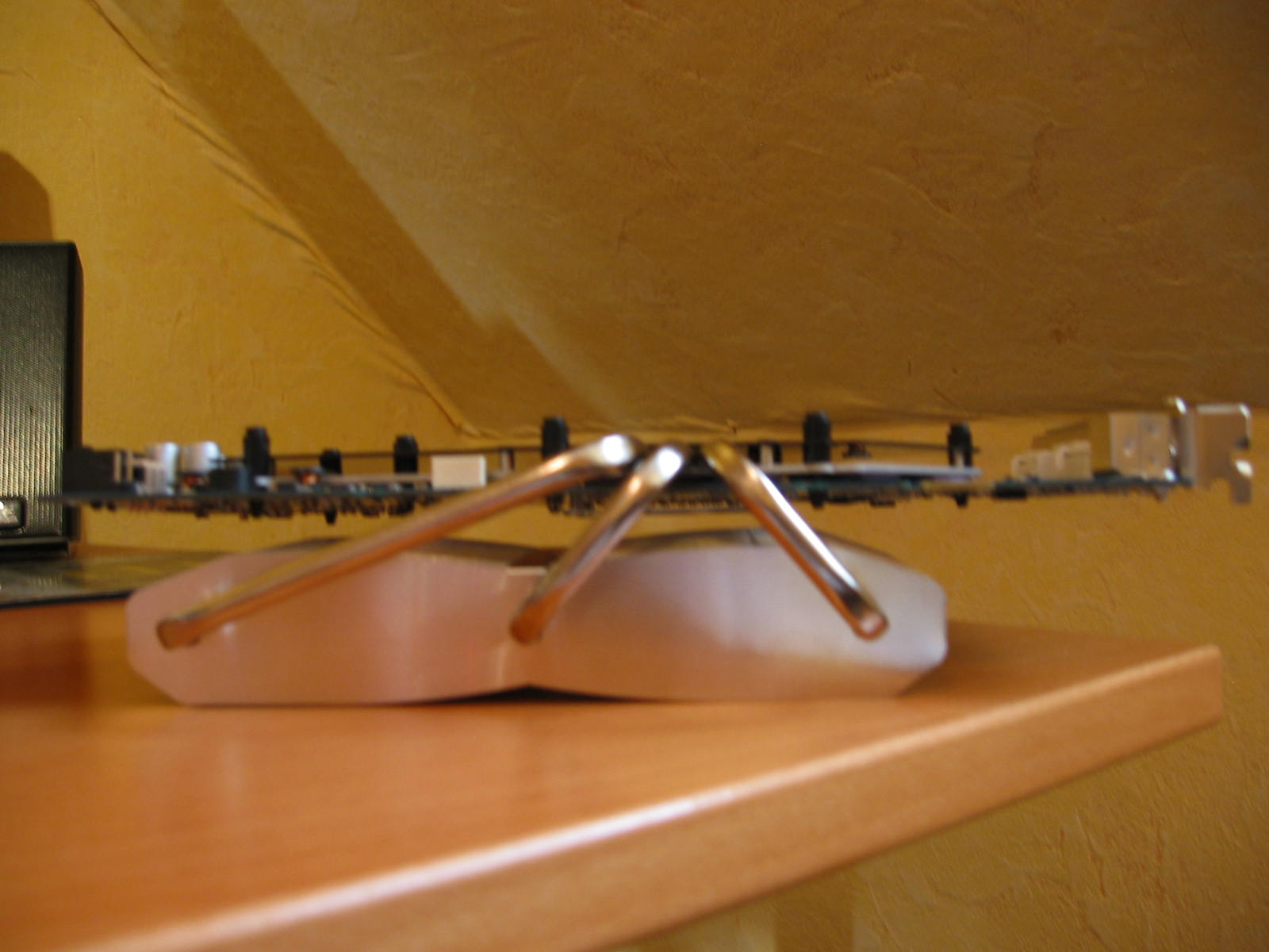

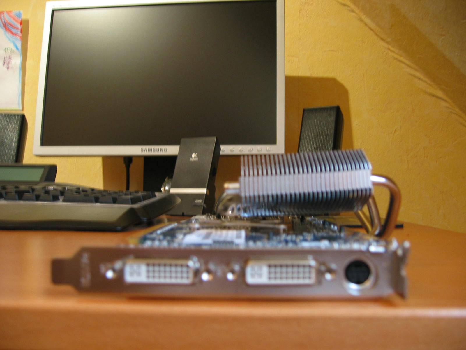

Hier mal ein paar Bilder von der Sparkle.
Bilder sind nicht sogut geworden sorry.
Und ein paar benchmarks.
3DMark01:45012 No OC.
3DMark03:35138 No OC
AquaMark3:148508 No OC
Temperaturen mit ATITOOL 0.27:
Idle:48°C,Last:69°C hab ca 40 min gebencht.
