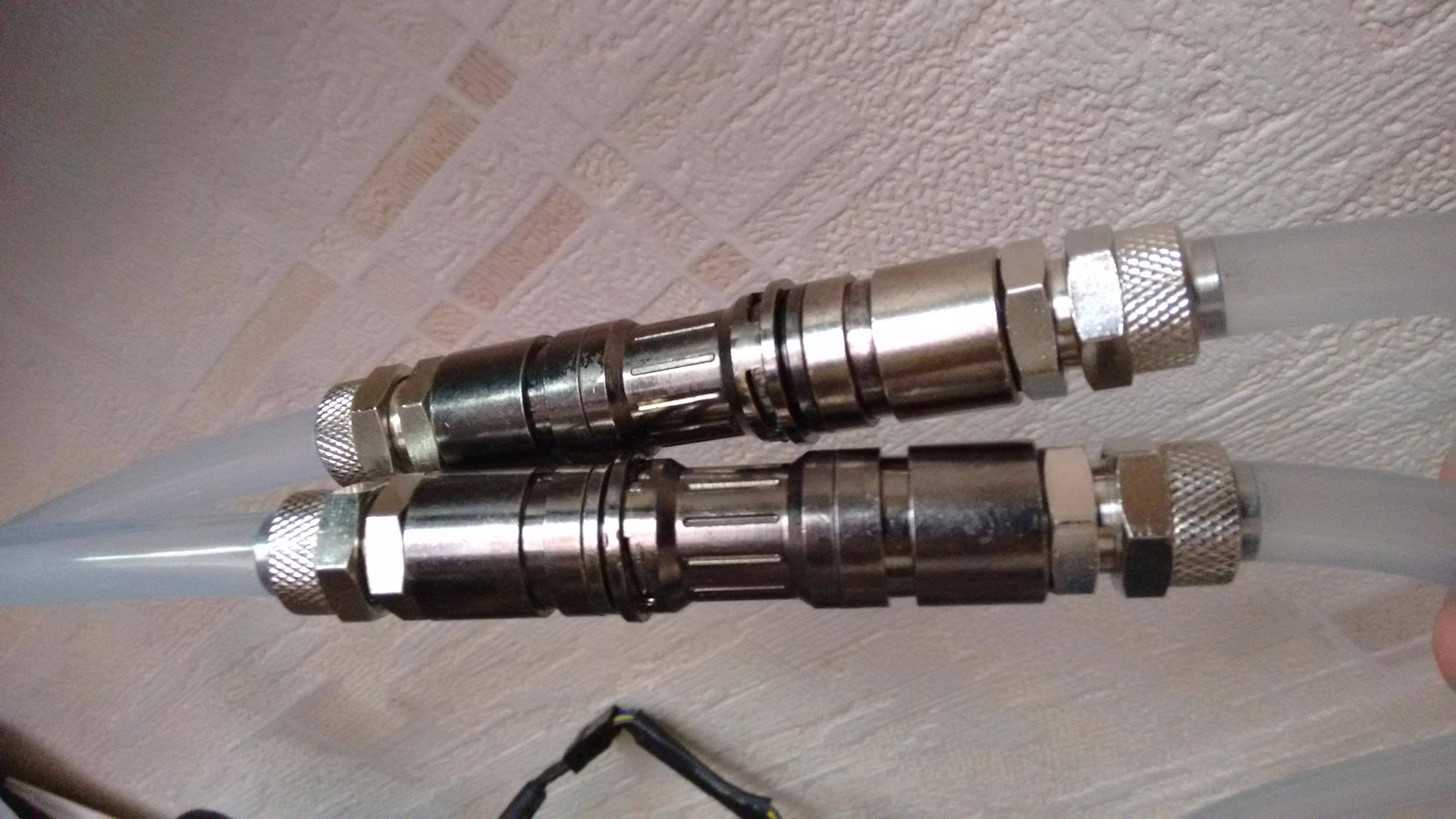

in meinem sysprofile siehste, wie das ganze aussieht. habe auch koolance schnellverbinder.

Die zweiten (female) haben ein 1/4 Zoll innen gewinde. Da kannst du dann einen normalen Anschluss reinschrauben. Würde ich bevorzugen, denn dann kannst du die Schnelltrenner auch nutzen, wenn du man anderen Schlauch nutzen willst
