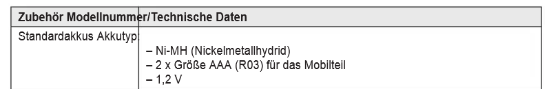

Die Akus sind hin bzw. schwächer geworden. Musst du mal gucken. Da sind i.d.R. NiMh-Akkus der größe AAA drin. Die einfach wechseln und es geht wieder.
ABER wichtig: Es müssen NiMh-Akkus sein!
Andere funktionieren nicht, bzw. können sogar kaputt gehen und/oder schlimmeres. Bei der Kapazität orientierst du dich an den bestehenden, mind. die gleiche mAh-Zahl, größer ist besser...
EDIT:
Jup, laut Bedienungsanleitung sind es NiMh-Akkus in AAA
