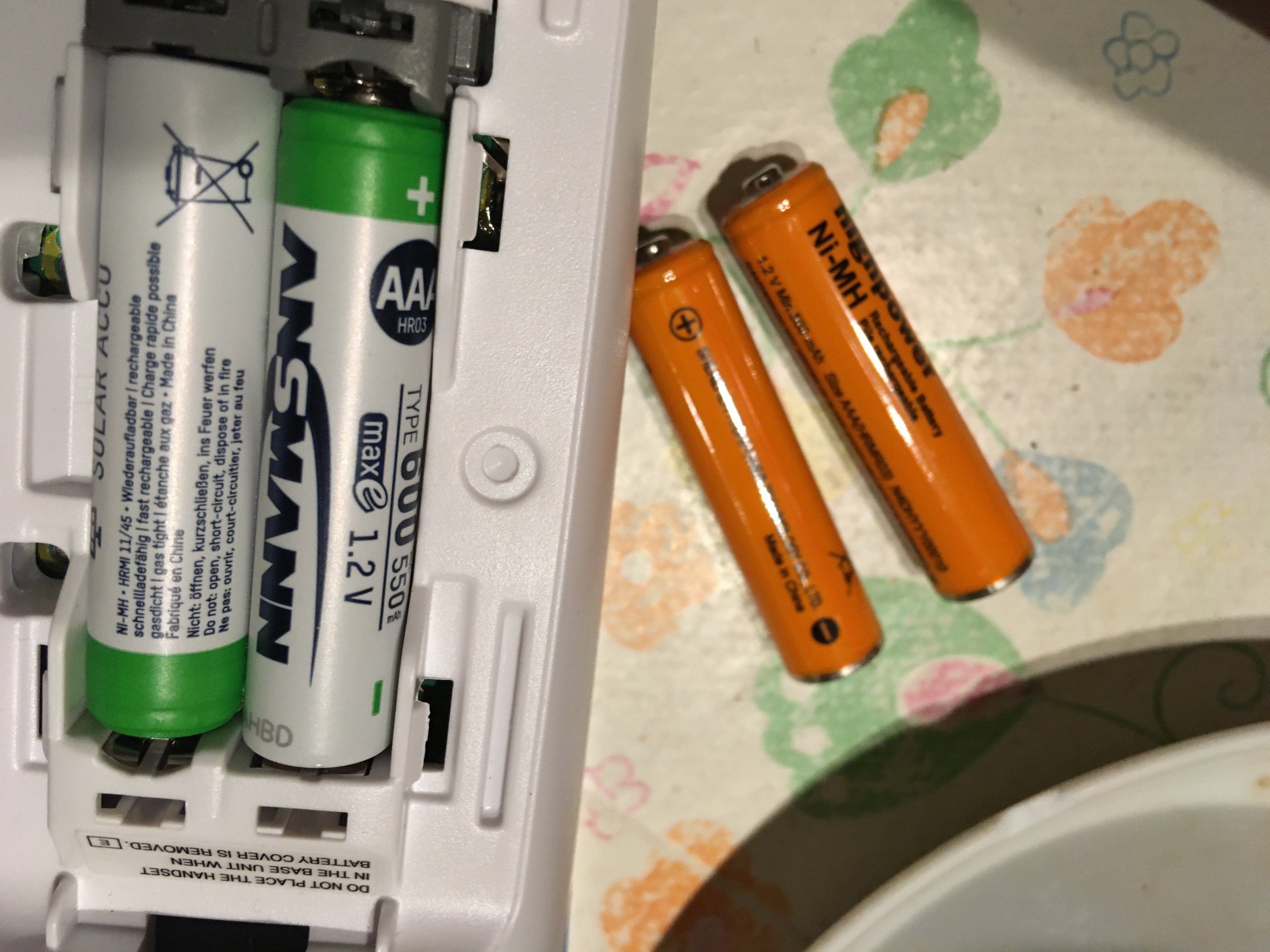

xThomas79x schrieb:Kauf neuer Akkus vor 2 Wochen
- Was hast Du rein gemacht (Hersteller, Modell)? Mein Tipp: Camelion
- Weißt Du noch die mAh der original Beigaben? Mein Tipp: mAh so „nah“ wie möglich am Original
- Hast Du die Akkus eingelernt, also einmal voll einmal leer, und wieder voll?

Sind auch NI-MH!kartoffelpü schrieb:Vor was "vorher", gab's da relevante Änderungen?
Zu den neuen Akkus: Sind es auch (wie original) wieder NI-MH oder wurde eventuell auf LI-ION Replacements (Beispiel) gewechselt?
Die sind von der Ladekurve unterschiedlich und könnte durchaus dafür sorgen, dass die Akkus nicht zur vollen Kapazität geladen werden.

Und welche Kapazitaet haben die?xThomas79x schrieb:Sind auch NI-MH!
Wenn du, unter der in diesem Anwendungsfall faelschlichen Annahme, die "dicksten gekauft hast die du finden konntest, sind die Akkus wahrscheinlich schon platt, also kaputt.

Ranayna schrieb:Und welche Kapazitaet haben die?
Orange die alten, im Telefon die neuen! Hatte extra den Verkäufer gefragt, der hatte mir die empfohlen.
Selbst wenn, wäre das egal. Akkus werden nicht in dem Sinne schlecht.Roesi schrieb:Du hast aber nicht zufällig ein 4 Päckle gekauft gehabt und jetzt die 2 "neuen" von vor vielen Jahren rein gemacht?
Jein. Das Mobilteil berechnet, wann es wieder laden muss. Das kann Panasonic im Gegensatz zu Gigaset irgendwie richtig gut. Einfach drauf vertrauen.xThomas79x schrieb:Wenn dort "Geladen" steht, lädt es nicht weiter auf der Station, ist das so?
Das reicht leider nicht. Du musst ablesen, was dort drauf steht, also die „mAh“, denn die Hersteller haben verschiedene Produkt-Serien. Bei meinen orangenen Panasonic steht z. B. „mindestens 630 mAh“. In dem Fall landest Du bei diesen … Übrigens: Jene Panasonics heißen auch „HHR-65AAABU“. Steht das bei Dir drauf? Die sind nicht für den normalen Verkauf, also Produkt-Beigaben. Im Internet findest Du auch „“ – aber das dürften alles (überteuerte) Produkt-Fälschungen sein. Braucht kein Mensch.xThomas79x schrieb:Orange, die alten
Abschreiben wäre uns lieber gewesen, als das von einem Bild zu deduzieren. Das sind die grünen von Ansmann, die eigentlich für „Phone“ bzw. DECT-Telefone gedacht sind. Wenn die nicht so gut klappen wie vorher, Andere probieren. Alternative hatte ich genannt. Ansonsten Eneloop Lite … also dort die blauen und nicht die weißen oder schwarzen.xThomas79x schrieb:Ansmann, die neuen
