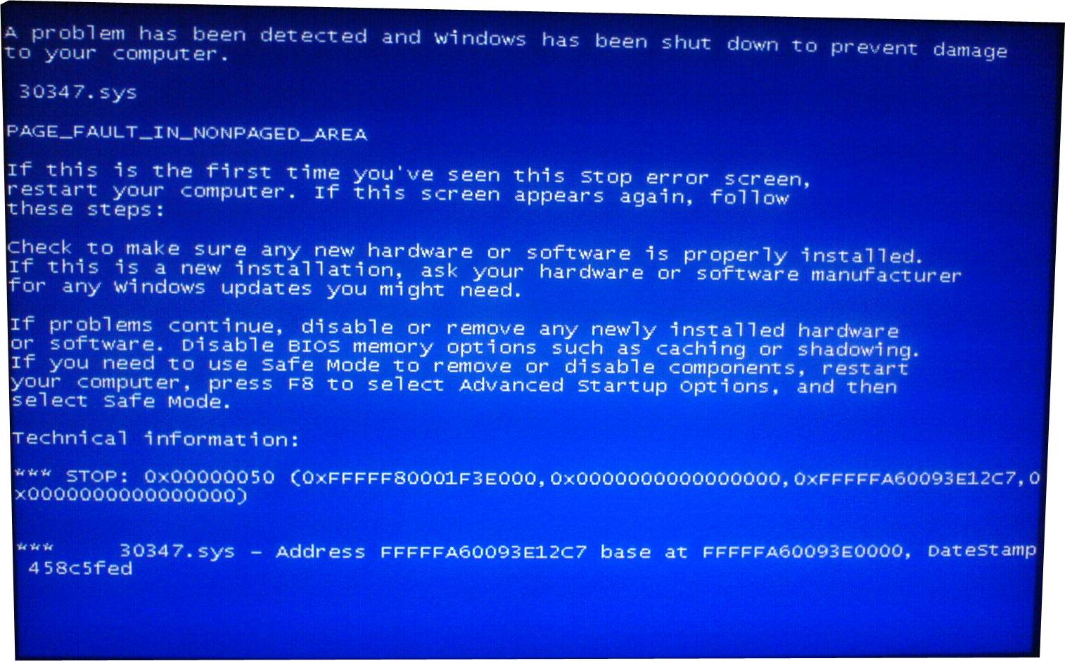

Hallo Community,
ich bin echt am Verzweifeln. Nachdem ich schon Probleme mit einer 8GB-Vollbestückung mit takeMS DDR2-800-CL5 RAM hatte, wechselte ich vor ca. 2 Monaten meinen RAM zu g.skill DDR2-1000-CL5 4x2GB. Rest des Systems siehe Signatur.

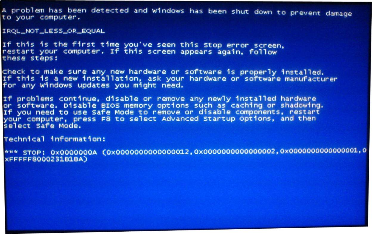

So weit so gut, doch nach einiger Zeit bekam bzw. bekomme ich nun ab und zu - einmal in 2 Wochen vllt - Abstürze in Spielen(CS:S, TrackManiaNationsForever, WC3: TFT und CoD 4): oft einfach nur komplette Freezes, manchmal auch Bluescreens. Die BSs hab ich mal fotografiert(siehe Anhang). Doch aus den Fehlermeldungen werde ich nicht schlau. Ihr?
Nun ich frag mich, ob ich das Problem überhaupt richtig lokalisiert habe? Ist eventuell doch das Mainboard/CPU/Grafikkarte schuld?
Über erneute Hilfe bin ich dankbar.

Beim Kauf meines PCs im Dezember 07 hatte ich den Bluescreen im ersten Bild, sowie Freezes, auch des öfteren - ich habe ebenfalls eine volle RAM-Bestückung (GeIL 4x2GB, CL5)
Abhilfe schaffte eine Spannungsanpassung am RAM (wegen CPU-OC - war wohl zu wenig), außerdem habe ich die Latenzen erhöht (von 5-5-5-15 auf 6-6-6-18) - seitdem funktioniert alles.
Bin allerdings nicht gerade der Experte in diesem Bereich, solltest du das also schon ausprobiert haben, vertraue lieber auf die Fachleute hier. :)
Hast du den RAM schonmal mit memtest durchgecheckt?
Wie 7eNd schon sagte den Speicher "einzeln" testen um einen defekt auszuschließen, Timings etwas entschärfen und wie bei mir musste ich sogar die CPU Spannung etwas erhöhen. Obwohl das so nichts damit zu tun hat.
Aber wenn du den Speicher eh nur mit 800 MHz laufen lässt kommt mir das schon komisch vor. Ich würde jetzt auch nicht am Mainboard die Spannungen nochmal erhöhen wie du es schon probiert hast. Das bringt meiner Meinung nach nicht viel.
Schau mal ob du andere User mit dem Board findest die über ähnliche Probleme klagen. Vielleicht kannst du das Board als Ursache ausfindig machen.

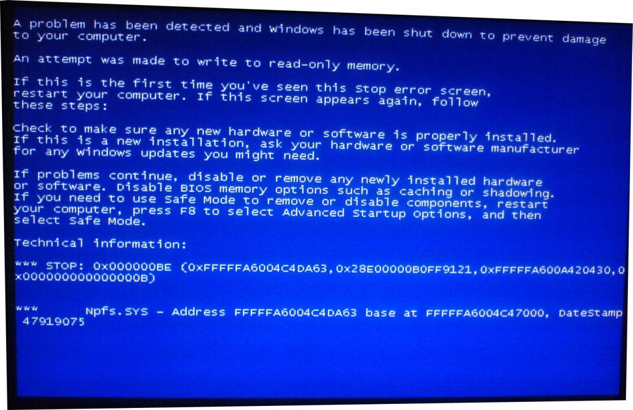

http://www.file.net/process/npfs.sys.html
Zu dem zweiten blauen gibts nicht viel zu lesen leider, hin und wieder gibts auf dieser Seiten wertvolle Tips, die User schreiben dann meistens die Dateien und zugehörigen Programme hin, dann hat man wenigstens im Treiberuniversum kleine Anhaltspunkte.

Beim Treiber-Check kam auch nach dem Neustart ein Bluescreen mit folgendem Inhalt:
"page_fault_in_nonpaged_area" (Anhang)
Nach Recherche fand ich
Mögliche Ursache[n]:
1. Fehlerhafter RAM (Speicher).
2. Fehlerhafter RAM-Komponenten z. B. L2-Cache oder Video-RAM.
3. NTFS-Dateisystem beschädigt.
3. Entsprechende Dienste laufen nicht.
4. Auch eine Anti-Virus Software (Echtzeitschutz) kann diesen Fehler verursachen.
Gruß
eLan.. :/
PS.: Timings hab ich mal auf CL6 gestellt und im BIOS "DDR2-800", davor war "DDR2-1000" eingestellt obwohl FSB nur bei 400 war Oo
