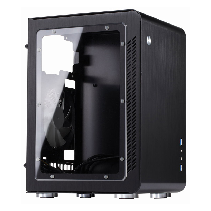

Hi,
ich suche nach schönen schwarzen Schrauben mit Imbuss-Kopf für das Cooltek U2 Fenster, die mit Muttern befestigt werden. Ich weiß leider nicht welche Größe die Schrauben haben müssen bzw. auch welches Gewinde und Länge.
Herstellerbild:
Ich hoffe ihr könnt mir weiterhelfen.
Wenn's identisch zum U3 ist (habe inzwischen das U2 ohne Fenster), dann M3. Gewinde ist so oder so wurscht, wenn Du auf der anderen Seite eine Mutter hast. Hatte damals glaube ich 8mm Länge.

Vielen Dank erstmal für eure Antworten.
@loomx: Weißt du noch wie breit die Schraube am Gewinde sein durfte? Würde ungern schon vorher eine von den Plastiknieten kaputtmachen?
@jumpin: Ich habe den Hersteller nun angeschrieben und bin gespannt was dort zurückkommt.
@BadBigBen: Ich denke mal, dass es welche mit Linsenkopf sein sollten. Ob Torx oder Imbuss ist mir egal.
Cooltek hat geantwortet und es sollen 6-32 UNC Schrauben als Ersatz für die Plastiknieten dienen. Werde also heute Abend mal schauen wo ich welche bekomme, die mir zusagen.

Also eine M3 würde reinpassen mit etwas Luft... M4 müsstes einwenig aufbohren...
Habe oben natürlich die Länge ausgelassen... ;)
Linsenköpfe UNC mit Schwarzer-Oxid-Beschichtung kosten ca. 60 Cent das Stk. aufwärts...
Siehe zB. http://www.astro-electronic.de/screws.htm
