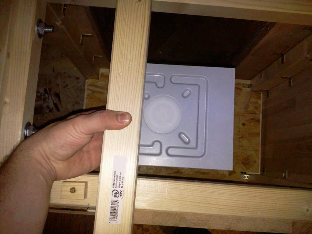

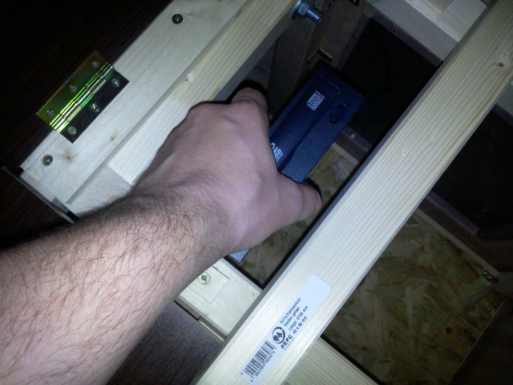

Das Laufwerk ist ein stinknormales 5,25 Zoll BD Laufwerk, und es soll an die Stelle
foto1618-jpg.305286
Wie es dahin soll, hab ich noch keine Ahnung. Ob man das mit Scharnieren befestigen kann?
Es muss ja alles so angebaut werden, dass man die DVDs auch wieder rausbekommt.
In welcher Orientierung kann man Laufwerke denn normalerweise einbauen? Vor allem wie muss man Laufwerke einbauen, damit die sich nicht vor lauter Schwingungen selbst vernichten?

:D ich vermnutemal das es keiner nachvollziehen kann was hier steht, das ganze kann nur funktionirern wenn es möglich ist die schubladenschienen senkreckt einzubauen und dann die schienen trennen kann.
okay meine idee wäre was aus normalen kurzen schubladenscheinen zu basteln mit einem gerüst aus alfter hobbyaluschienen die aluteile sollte man in einem guten baumarkt bekommen.
die sind 4 kant und dünn und haben eine bohrrille.sorry ich kann nur m it einer hand schreiben und liege im bett mit der katze.
meine vorstellung wäre jetzt einen rahmen zu bauen (wenns vom platz her hinhaut) wo das laufwerk mit rahmen und schubladenschiene (wobei man einen blechkasten basteln müsste damit die rollen von der schubladenschiene in der führung bleiben) und dann noch einen knauf wo dran zum hochzeihen wo das laufwerk dann von der aufgeklappten klappe einfach rausgezogen werden kann.
bei der lösung wüde ds laufwerk senkrecht "im schacht liegen" und beim rausziehen einfach lose auf dem tisch liegen.
dann könnte man eine rutschhemmende unterlage unter das laufwerk kleben.

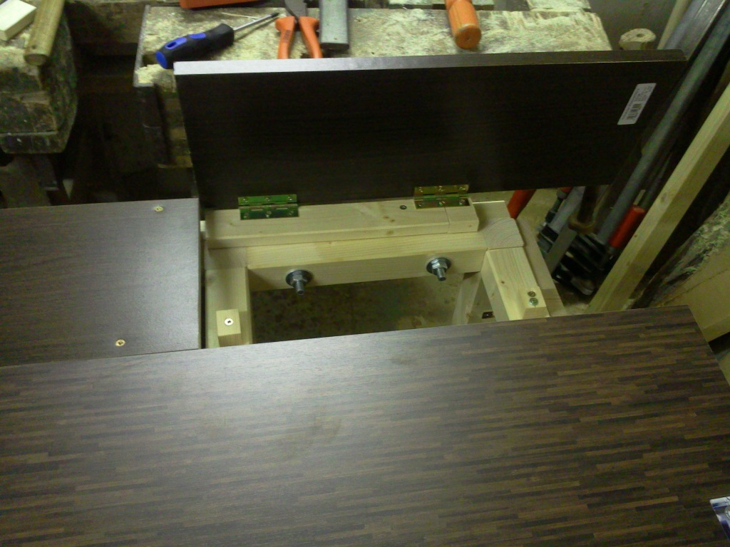

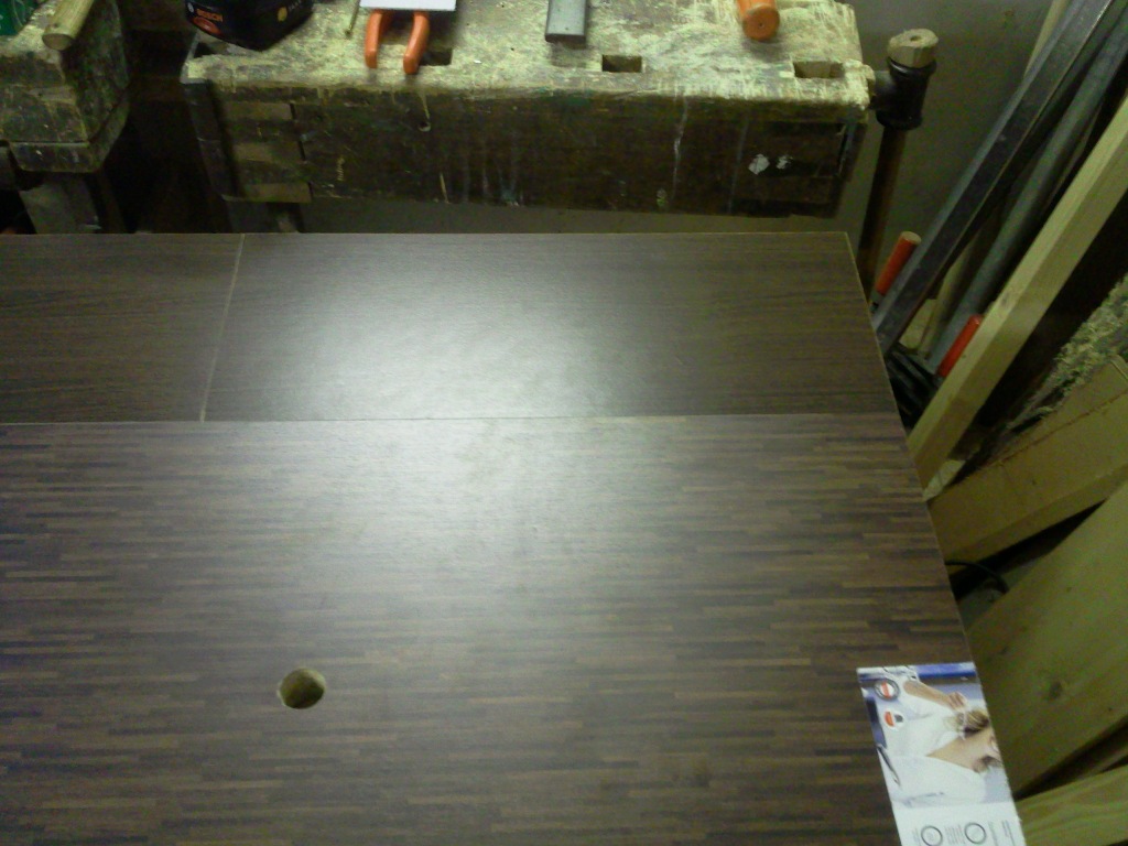

Ich bin jetzt mit der "Von unten Schraub Methode" erfolgreich gewesen.
foto1637-jpg.306124
foto1638-jpg.306125
foto1639-jpg.306126

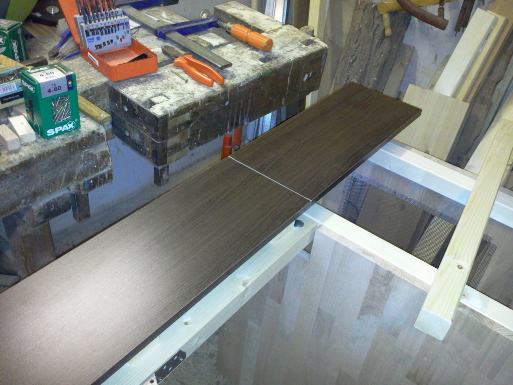

Einziger Fleck der mir jetzt net mehr so gefällt, ist der hier
foto1640-jpg.306127
Ich hab das Brett von der falschen Seite geschnitten, so ist das Fournier gerissen. Aber da soll mein Monitor stehen, deshalb hab ich erstmal kein Problem damit

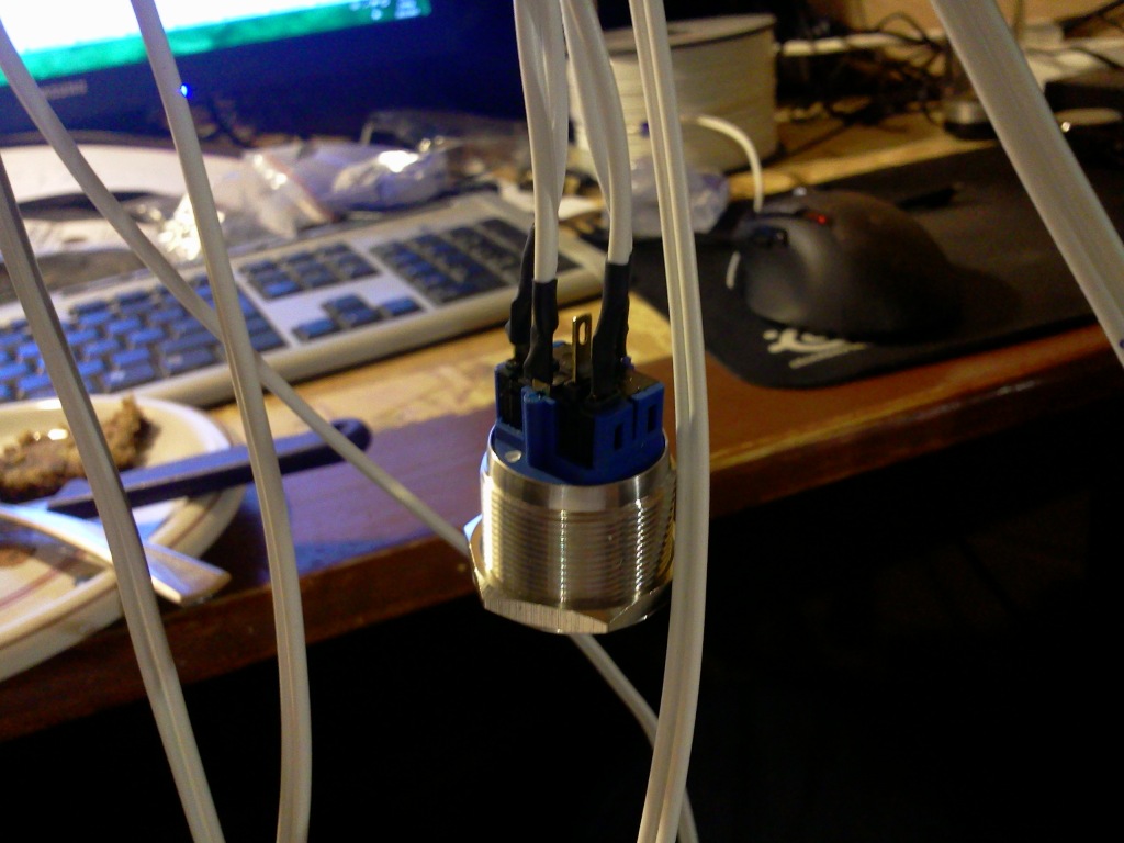

Dann hab ich mich erstmal um meinen Taster gekümmert, Leitungen dran angelötet und Schrumpfschlauch drüber gemacht
foto1635-jpg.306128
Ebenfalls hab ich mir Gedanken gemacht wie das mit dem Laufwerk passen kann
So siehts einfach nur kacke aus, auch wenn ich es rausholen kann, aber irgendwie gefällt mir das gar nicht
foto1644-jpg.306129
Dann kam mir die Idee
foto1645-jpg.306130
Einfach unter die Tischplatte schrauben und das Problem ist fast gelöst

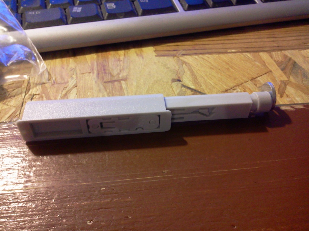

Heute kamen die beiden Push to Open Mechanismen.
Der erste, der teurere von beiden, ist ein ziemlicher Reinfall, hat kaum Kraft, weshalb ich denke, dass der bei der Tür versagen wird.
foto1654-jpg.306308
Der andere, den ich noch so mitbestellt hatte weil er so billig war, sieht dagegen viel besser aus :D
foto1653-jpg.306307
Der hat so viel Schmackes, dass er sich beim zweiten Test selbst vernichtet hat :D

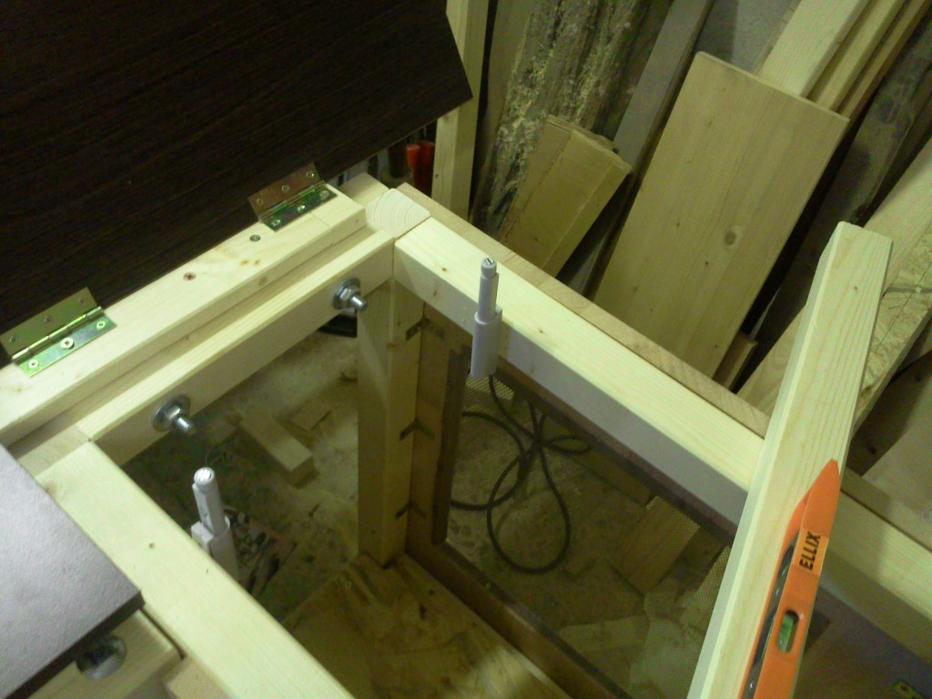

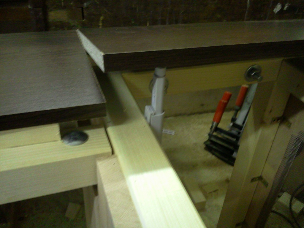

Heute hab ich die Touch to Open Stößel eingebaut.
foto1665-jpg.306867
foto1666-jpg.306868
foto1669-jpg.306869

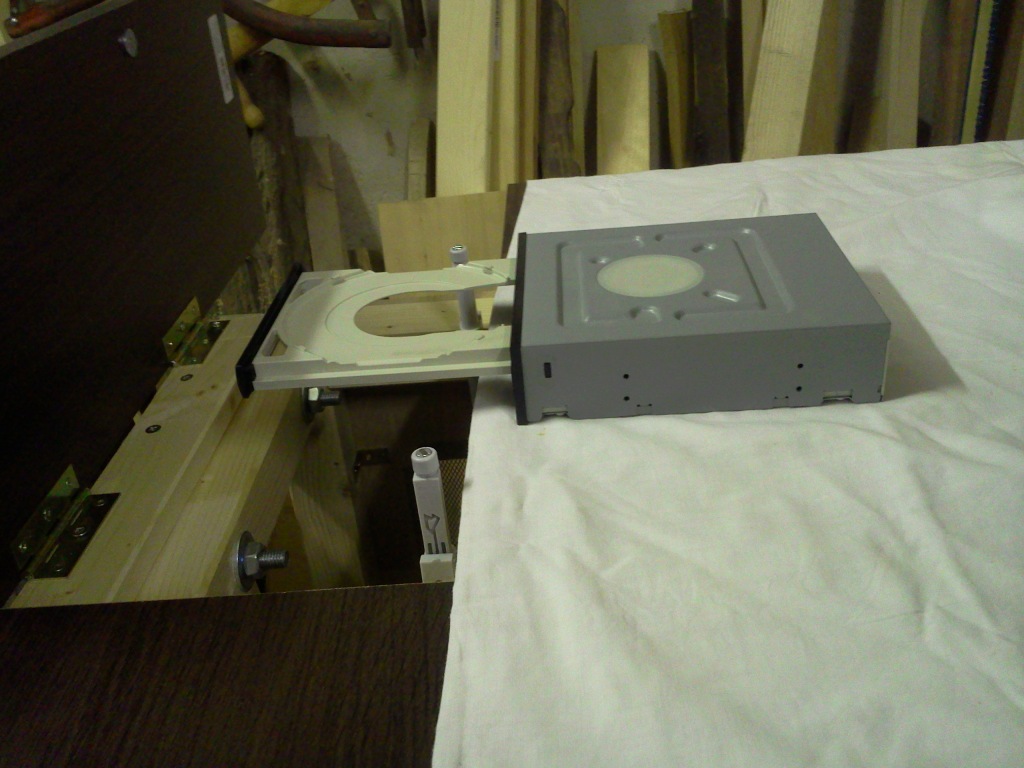

Dann hab ich das Laufwerk mal dahingelegt wo ich es später einbauen möchte.
foto1672-jpg.306870
Da man da dann kaum noch an den Öffner kommt, werd ich vermutlich nen externen Taster einbauen.
Hat da vielleicht jemand noch ne bessere Idee die es ermöglicht das Laufwerk so anzubringen dass man es nicht sehen kann, es aber bequemer ohne Aufstehen zu "befüllen" geht?

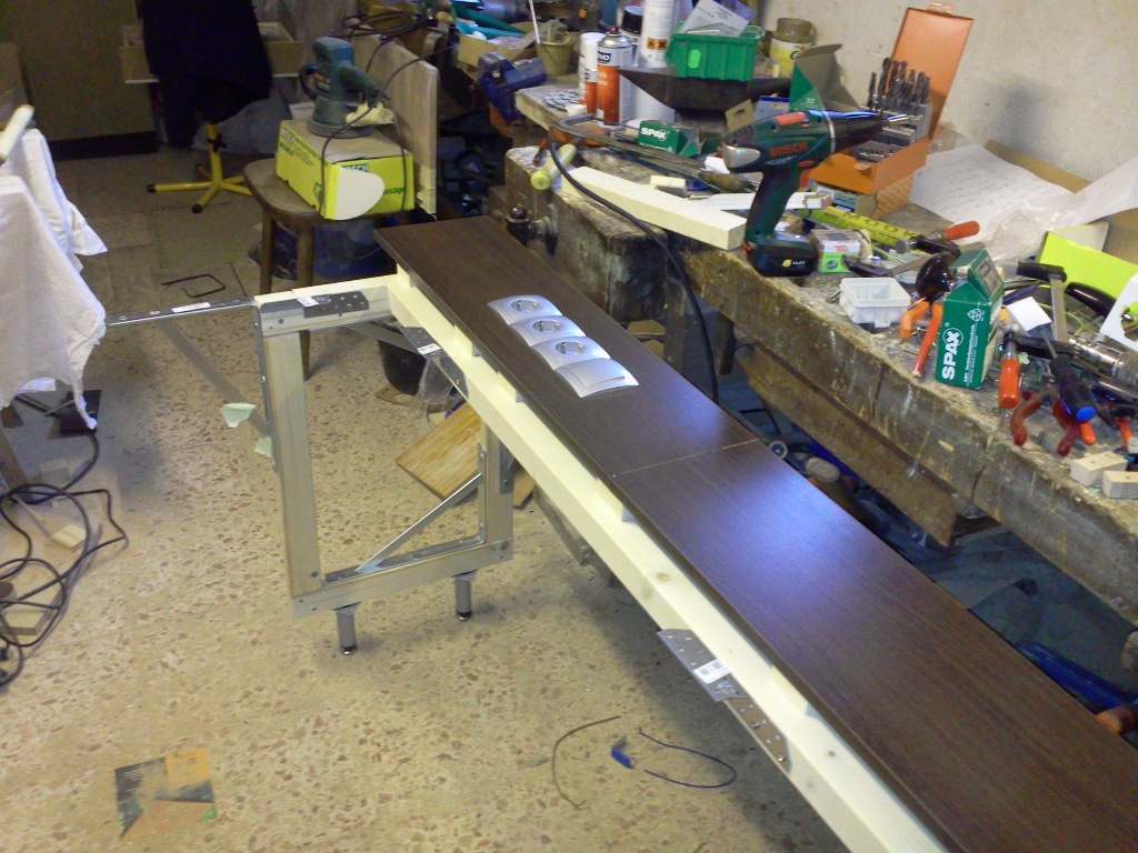

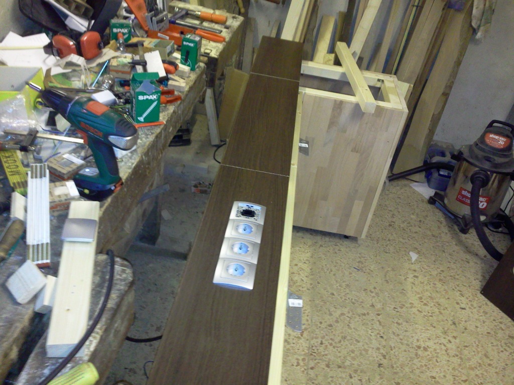

Kannst du mir eventuell nochmal erklären was du mit den Steckdosen vorhast?
Sowas wollt ich bei meinem Sideboard auch machen. Allerdings wurde mir davon abgeraten weil Lichtschalter wohl nicht für solch empfindliche elektronik geeignet ist. Mal abgesehn davon, dass Lichtschalter meist nur 10A schalten können aber die FI Schalter für 16A ausgelegt sind!?.
Bei meinem nächsten Schreibtisch würd ichs gerne wieder so machen. So eine Steckdosenleiste sieht einfach unschön aus.
An die Steckdosen sollen Zusatzgeräte wie etwa externe HDDs, Laptops etc. kommen. Aus dem Grund muss ich da noch iwo gut zugänglich nen USB Hub unterbringen.
Exakt weil ich keine Steckdosenleiste mehr wollte die aufm Tisch liegt, hab ich da Steckdosen eingebaut. Für die Verworgung des PCs liegt halt noch eine konventionelle Leiste im Kabelkanal.
Im Prinzip ist das alles richtig. Die sind nicht entprellt und von daher nicht für Elektronik geeignet. Ich kann mir aber nicht vorstellen dass ein PC Netzteil damit solche Probleme hat, da ja eh erst der Taster im Tisch den Rechner starten soll. Wenn er mal geschlossen ist sollte er das halt auch bleiben.
Wenn du nen Lichtschalter benutzen willst, solltest du dir natürlich im klaren sein was dran hängen soll. Der von mir verwendete ist von der Firma Kopp, Serie Paris wenns jemanden interessiert^^. Der ist bis 10A Dauerbelastbar.
Mein Rechner wird von einem 500W Netzteil versorgt. Wenn ich von 70% Wirkungsgrad ausgehe, fließen für den PC alleine 3,1A wenn die 500W voll ausgenutzt werden. 2 Bildschirme dazu und ich bin vielleicht bei maximal 5A. Also im grünen Bereich.
Wenn halt mehr dranhängen soll, müsstest du über eine Powerstufe aus Relais und Schalter nachdenken. Richtig gemacht kannst du dann bis zu 20A schalten, also auch genug für die 16A des vorgeschalteten LS Schalters. (Die Beizeichnung FI gibt es nicht mehr, der heißt heute RCD, der dir im übrigen bei nem Kurzschluss nichts hilft, was du meinst sind LS Schalter)
