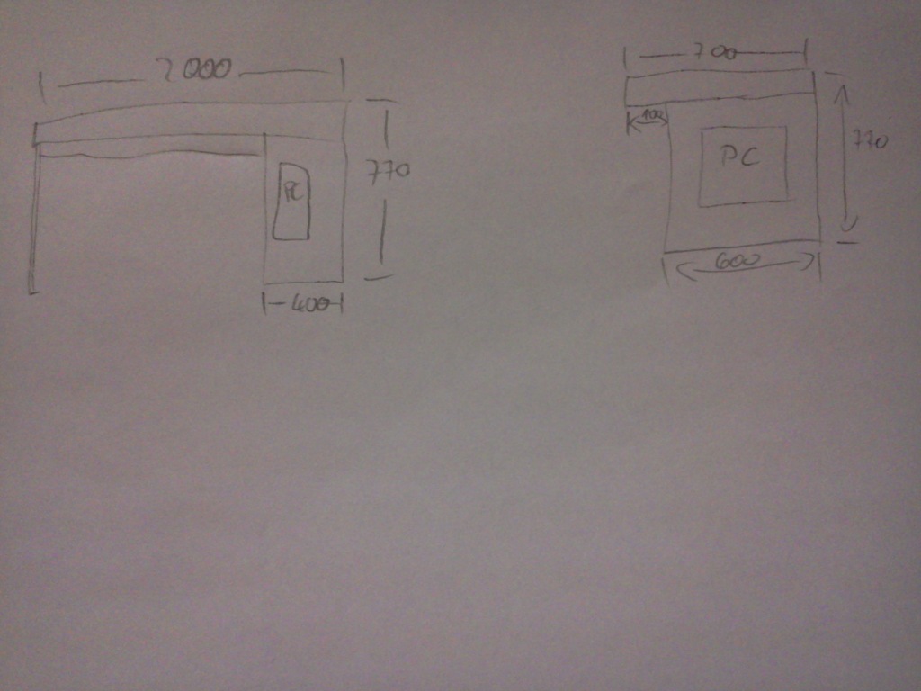

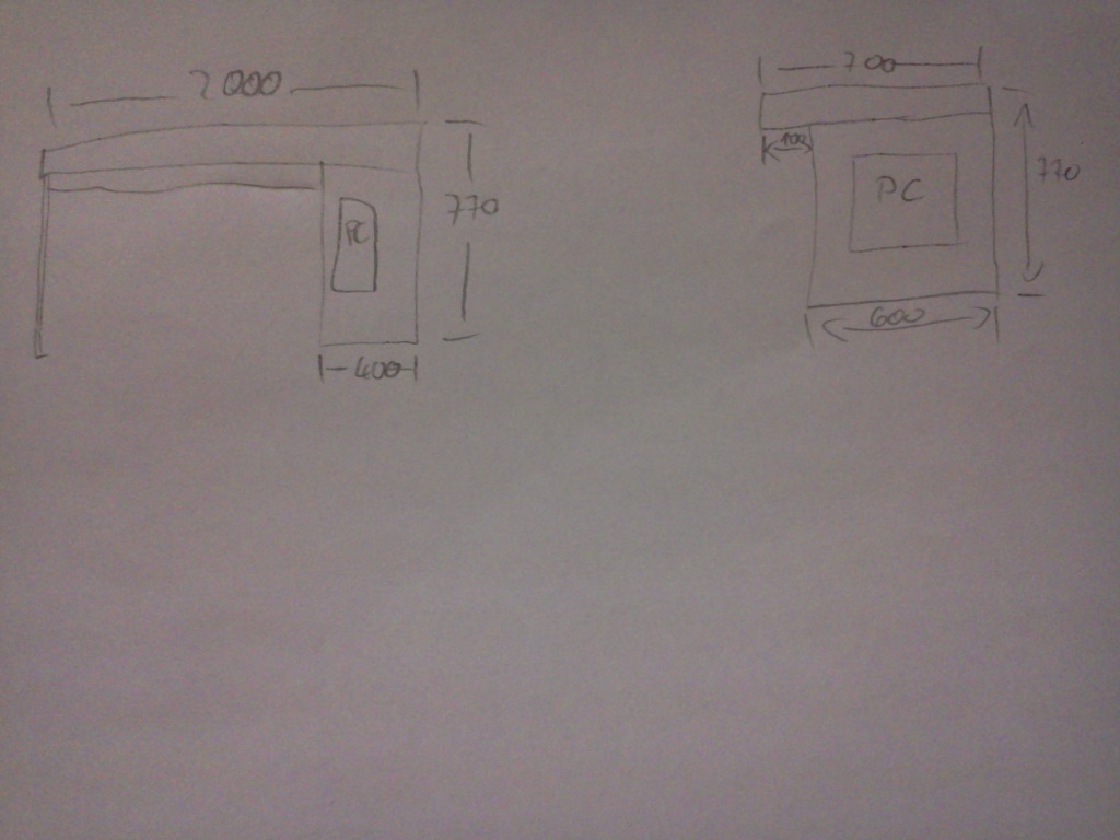

Den "Plan" seht ihr hier:
Der Schreibtisch soll 2 Meter breit sein, und 0,7m tief werden, bei einer Höhe von 0,77m.
Der Teil für den PC soll nach Möglichkeit 0,4m breit werden. Die sollte für die HW und die Radiatoren + Lüfter auf der Außenseite reichen, hoffe ich mal.
Worüber ich mir nicht klar bin, ist ob ich meine HW sehen will, da würde sich ein offener Aufbau mit Halterung wie von Amusens verwendet anbieten, dann könnte ich die Radiatoren auf eine Plexiglasplatte schrauben und das ganze beleuchten. Dazu müsste ich jedoch mehr Modding betreiben wie ich eigentlich wollte. Die ganzen Kabel Sleeven und sauber Verlegen ist mir eigentlich zu viel Arbeit.
Die andere Möglichkeit wäre, und die würde ich momentan in Anbetracht der Arbeit und meiner chronischen Faulheit noch bevorzugen, wäre einfach den Platz zu nutzen und mein Case da reinzustellen und die Öffnung mit nem stabilen Gitter verkleiden, das man öffnen kann und daran dann die Radiatoren befestigen.
Was beiden Entwürfen gemein ist, ist dass die HW komplett intern in den Tisch verbaut werden soll. Nur Monitore, Maus, Tastatur und USB Ports sollen von außen erreichbar sein, vielleicht noch ein Fillport für die Wakü.
Da ich über die Ausrichtung des Tisches keine Ahnung habe, will ich den Unterbau so anfertigen, dass man die Ausrichtung des PC Teils von Links nach Rechts ändern kann, deswegen müssen auch die Seitenwände tauschbar sein.

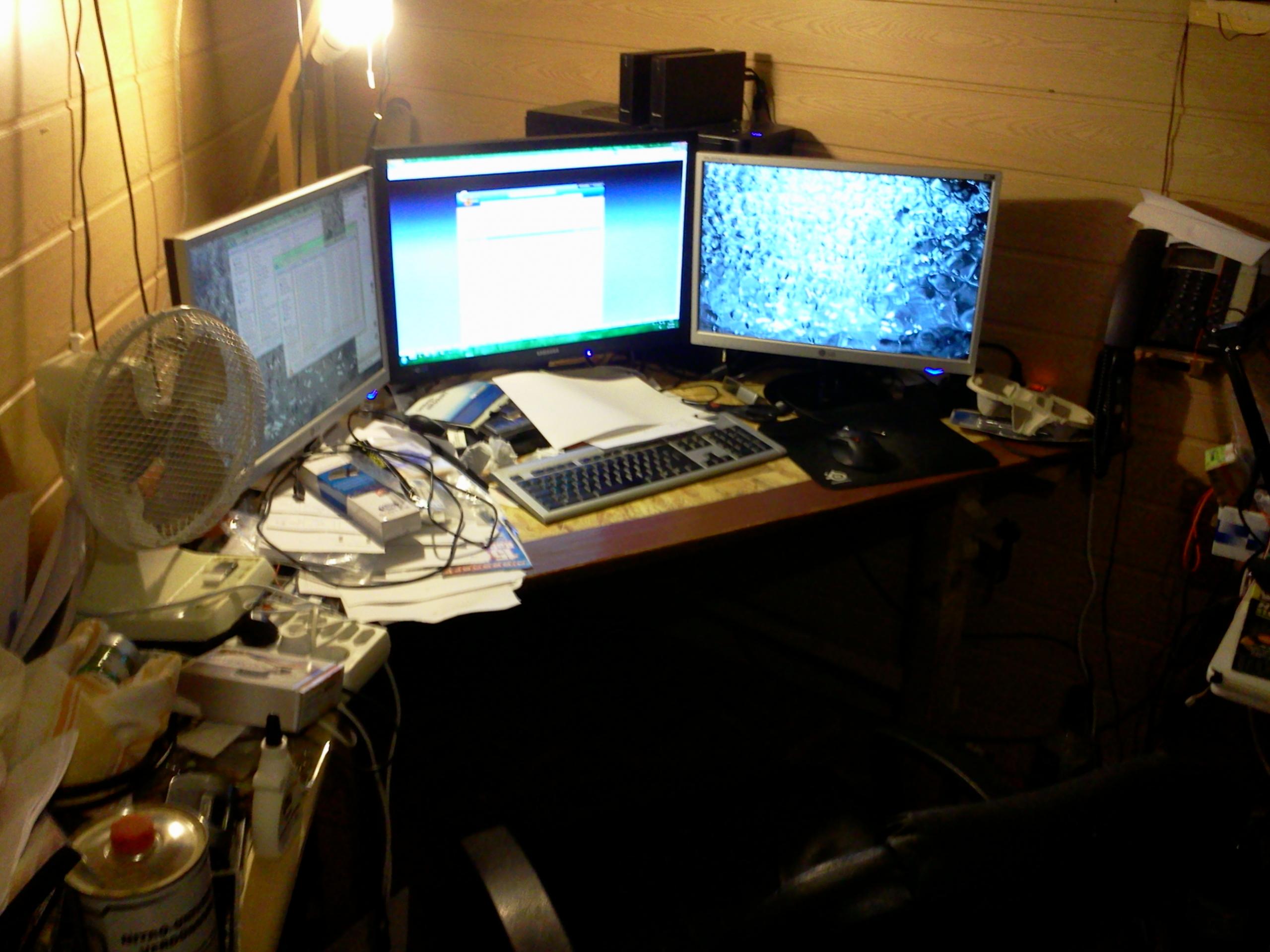

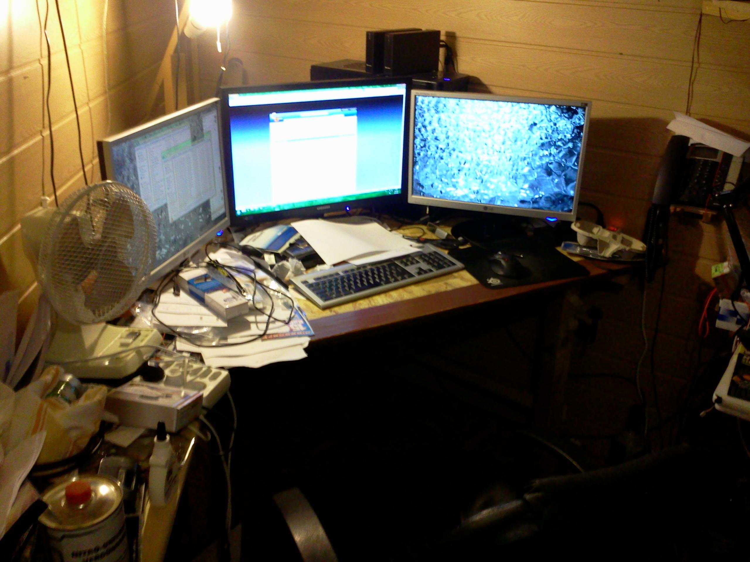

Mein bisheriger Schreibtisch sieht so Foto1523.jpg aus, er ist in die nicht nutzbare Ecke reingebaut

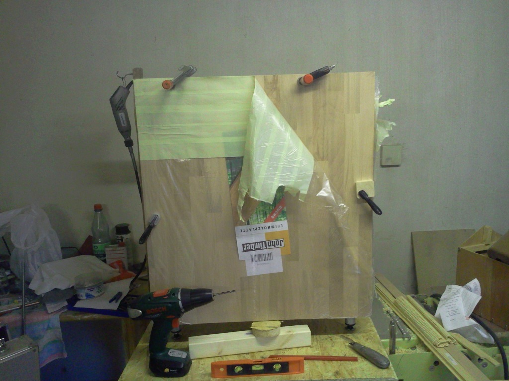

Heute war ich dann Holz kaufen
Für die Seitenwände will ich Laminiertes Buchenholz nehmen

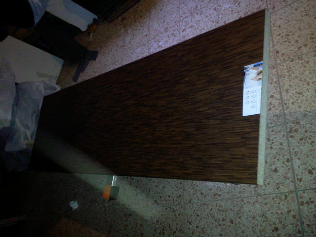

Die Tischplatte soll diese hier werden

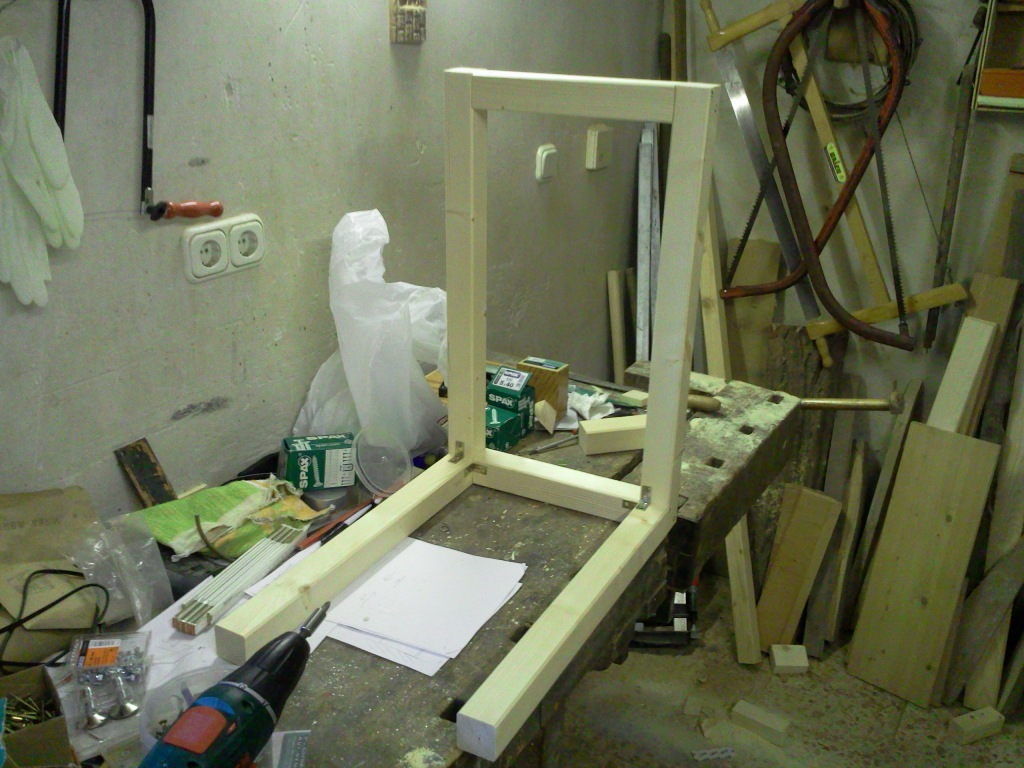

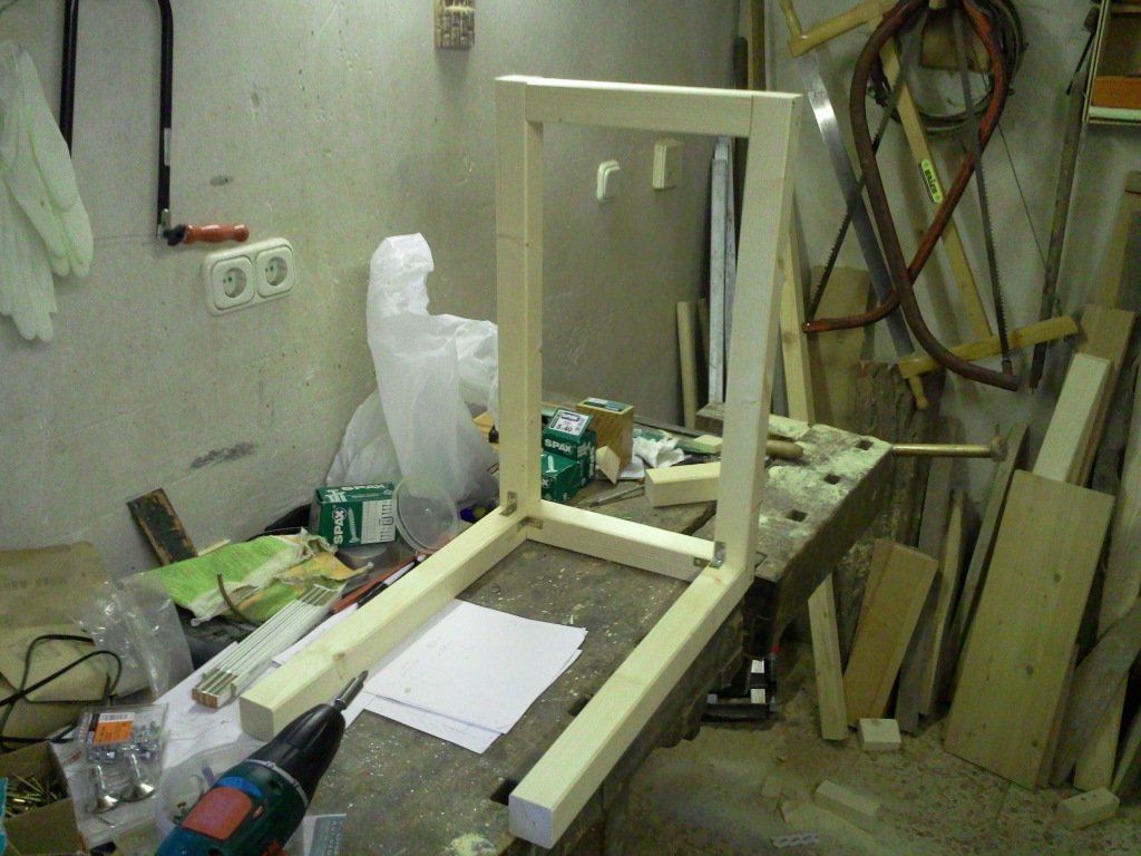

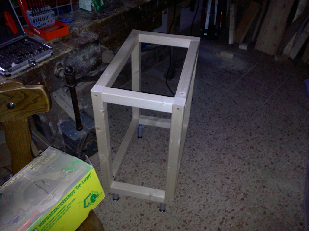

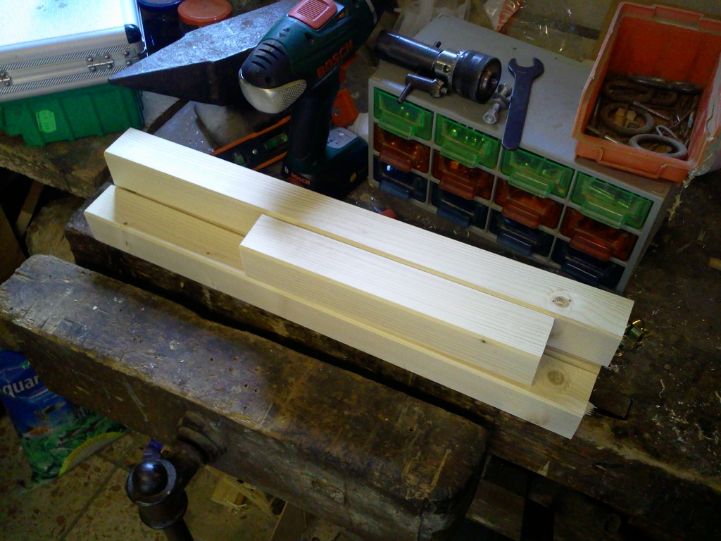

Das Material hab ich heute schonmal zugesägt
und begonnen das Grundgerüst zu bauen
so sah dann das Ergebnis aus

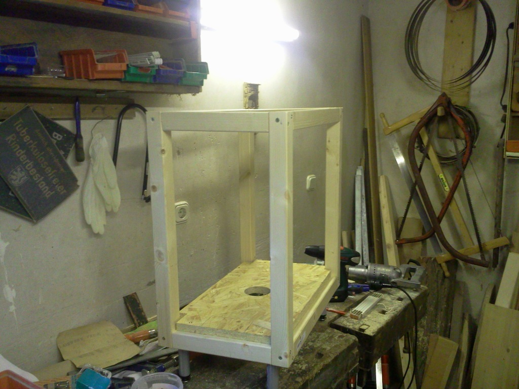

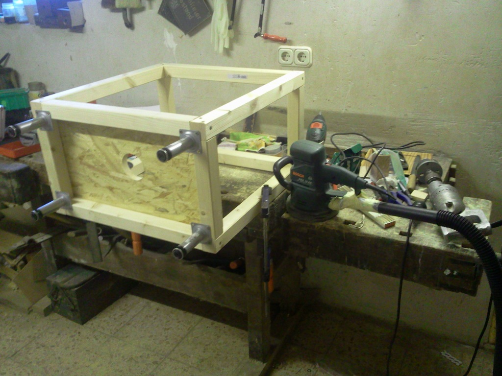

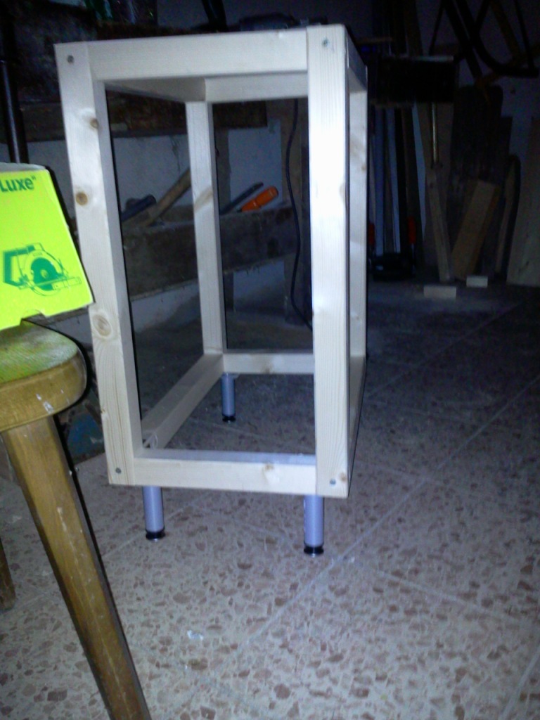

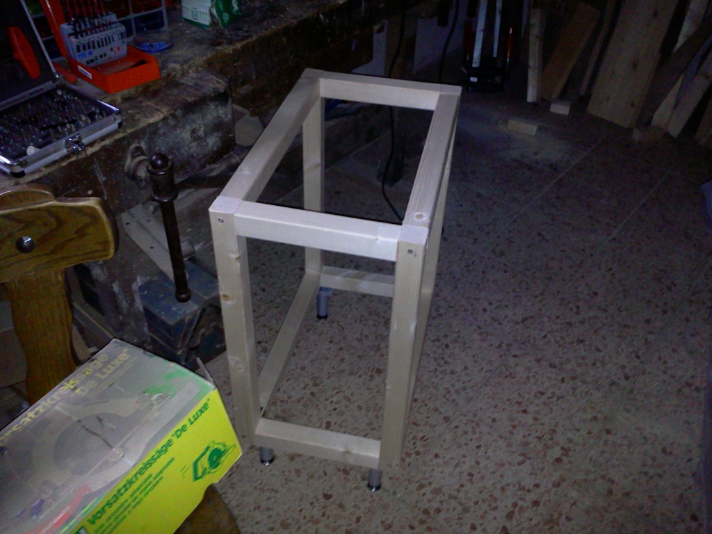

Heute nachmittag hab ich ein bisschen weitergemacht
Das war der Ausgangszustand nach letzter Woche
foto1538-jpg.303034
Die Bodenplatte ist drin, inklusive Belüftungsloch, dort soll ein Filter davor, damit auf keinen Fall irgendwie Unterdruck entsteht, alles schön massiv damit auch ja nichts schwingt
Dann gings darum die unsauberen Ecken etwas abzuschliefen, daher den ganzen Aufbau eingespannt
foto1540-jpg.303035

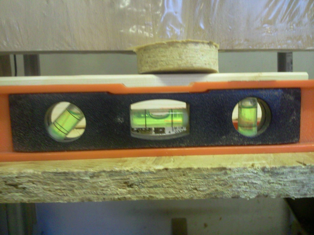

Um dann weiter zu machen, hab ich erstmal den Tisch ausgelevelt,
foto1544-jpg.303036

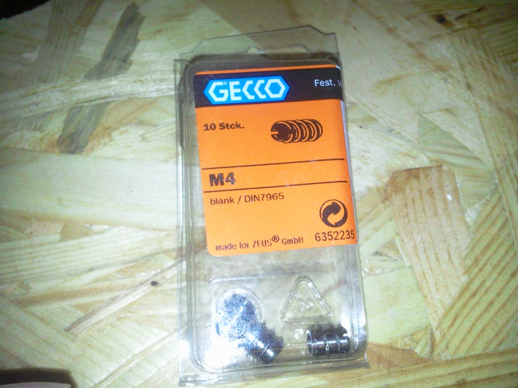

Die werden dann überall dort ins Holz geschraubt. Dadurch kann man dann Metallschrauben benutzen um etwas zu befestigen

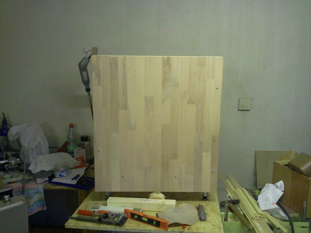

foto1548-jpg.302909
Und die Seitenwand angeschraubt
foto1552-jpg.302910

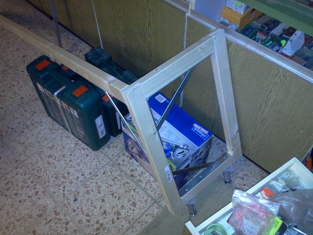

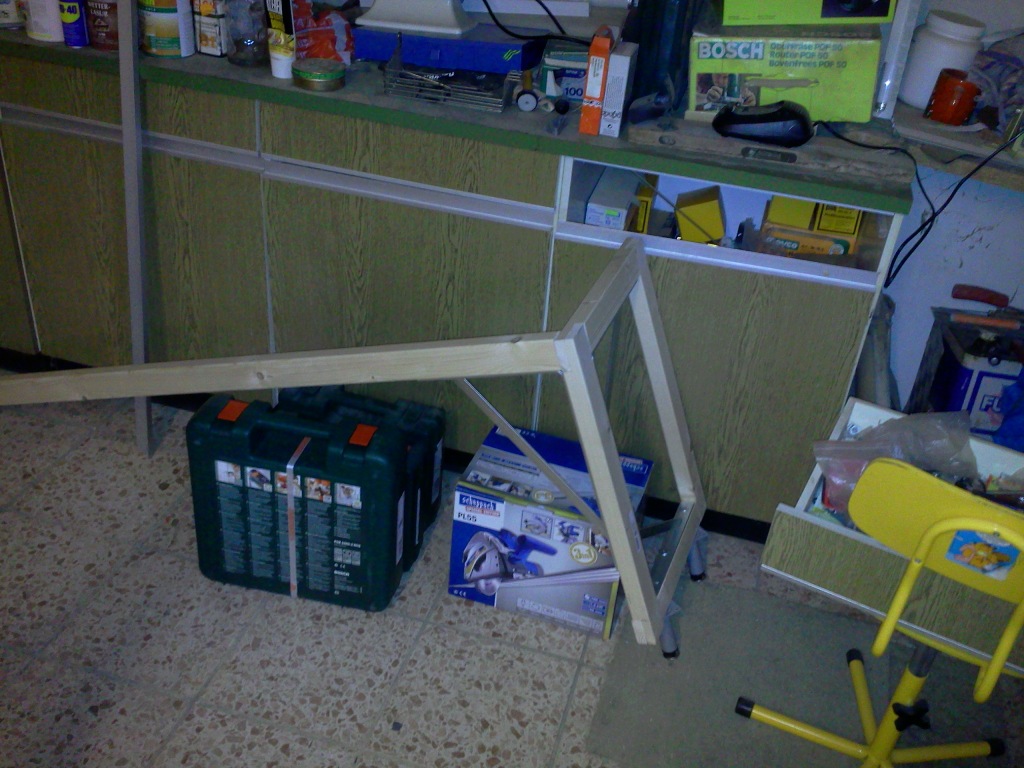

Da ich letzte Woche durch nen Unfall nicht weiterbauen konnte, gings diese Woche wieder weiter.
Der Ausleger ist am Freitag entstanden
foto1561-jpg.303974
foto1562-jpg.303975
Danach hab ich mich um die äußere Seitenwand gekümmert, zuerst mit ner Stichsäge ein Loch reinsägen, dann das Loch mit Gitter verkleiden

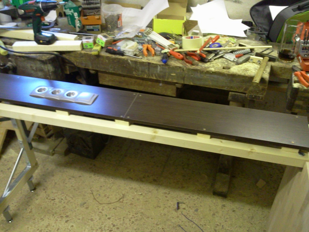

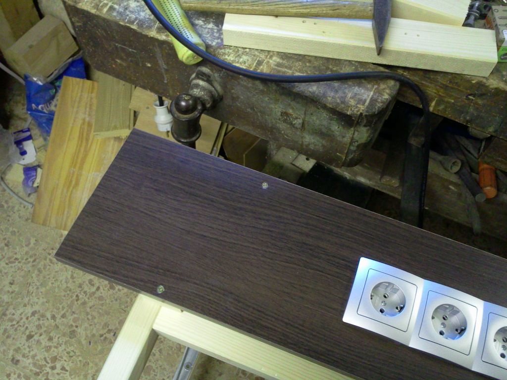

Dann hab ich in die Abdeckung des Kabelkanals eine Steckdose eingebaut
Anzeichnen
Bohren
Und Steckdosen und Schalter einbauen
Da soll das dann hin

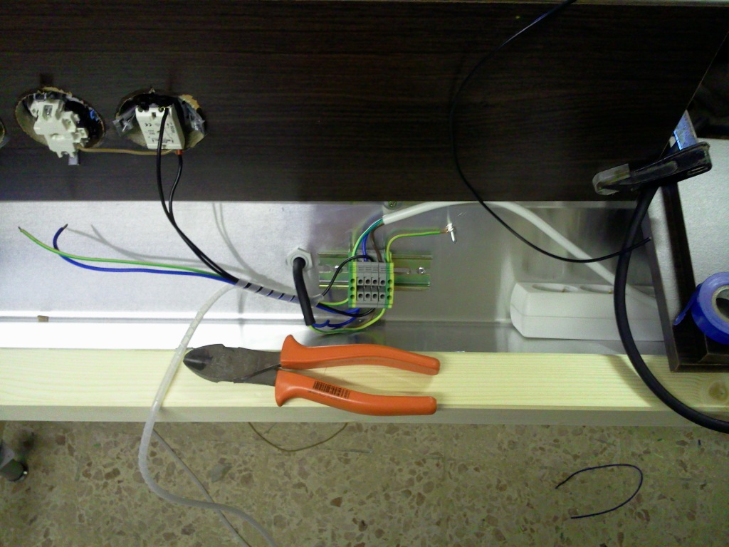

Dann hab ich ne Verschraubung in den Kabelkanal eingesetzt und das Kabel darin befestigt
Dort hab ich dann eine Verteilerdose eingebaut
An eine Einzelheit Z hab ich ebenfalls gedacht, sie ist halt etwas einfacher, weil ich keine Zahnscheiben und keine Federscheibe habe
Auf die Leitung hab ich dann noch Aderendhülsen gemacht
Dann hab ich die Steckdosen verdrahtet
Und alles angeschlossen
Der Schalter soll der Hauptschalter werden, er schaltet beide Steckdosenleisten ein, die außen sind für Zusatzgeräte wie etwa Festplatten, die weiße Leiste soll für den PC und die drei Bildschirme sein
Is schon nett ... aber dem gelernten Elektriker wird bei deiner Verdrahtung echt schwindelig und er schlackert mit den Ohren :)
@ ratzeputz: das geht ja noch, da gibts ganz andere Dinge... :D
Wieso? Man kann alles schön machen, aber letztendlich musses in die Verputzdose passen, oder hast du dir mal Gedanken gemacht, wie es dann in der Dose aussieht nachdem du die Steckdose reingedrückt hast?
Schließlich bin ich Elektriker, und mir wird da nicht schwindelig, schwindelig wird mir wenn alle Verbraucher einer Küche an nem NYM Kabel 3x1,5 hängen, oder die Kabel mit nem Holzblock und Hammer in die Verteilerdose reingehauen werden, damit der Deckel noch draufpasst. Das Alu ist geerdet, was soll also schon passieren. von der Seite kann man nicht dranfassen und die Befestigungen der leitungen sind eigentlich recht fest, sodass da auch keine Leitung rausrutschen kann.
Dass die Verputzdosen fehlen weiß ich selbst, aber dann wär das mit dem Alu nicht gegangen, außerdem gibts keine 4er und aus 2 2ern oder 4einern was zusammenschustern wollte ich auch nicht, also gleich so
Wenns dich aber so richtig stört, lass ich mir was einfallen^^ mit flexibler Leitung und so und Schaltschrankverdrahtung und so :D
soll ja keiner sagen können ich hätt mein Handwerk net mal irgendwann gelernt XD

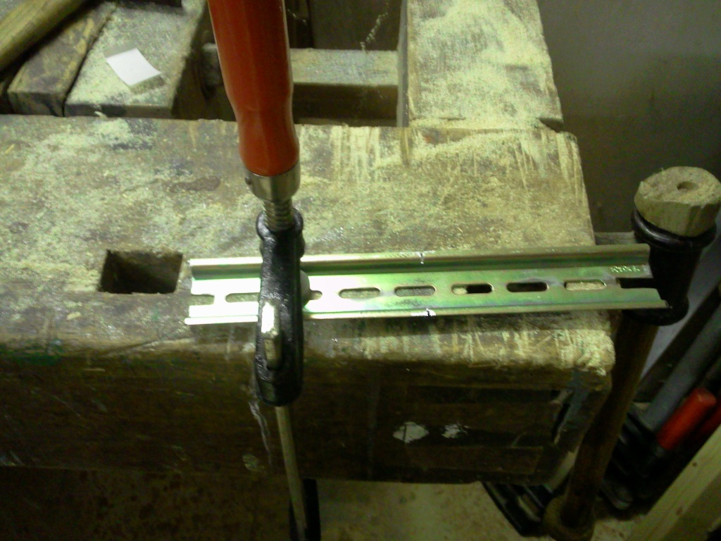

Zuerst hab ich die Hutschiene zurechtgesägt
foto1597-jpg.304822

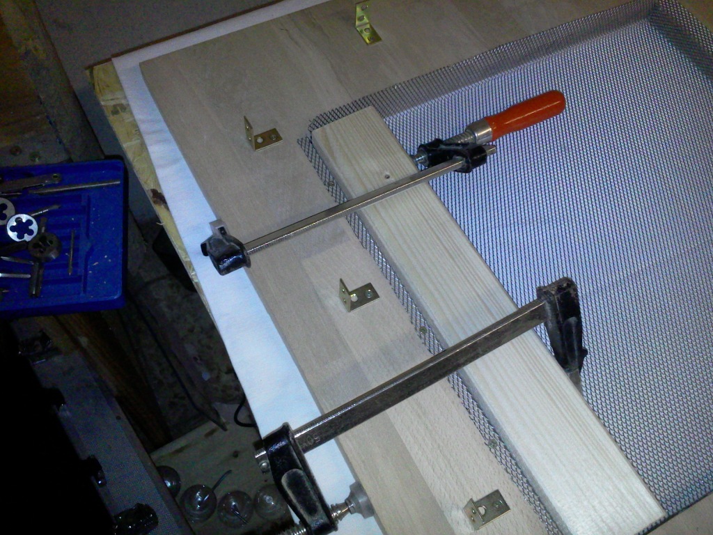

Dann hab ich mich um die Befestigung der Platten gekümmert.
Eigentlich sollte man keine Schrauben sehen, aber ich hab keinen Weg gefunden wie ich sie dann befestigen könnte. Also hab ich sie einfach festgeschraubt, da das Schrankholzplatten sind, wirds dafür sicherlich Aufklaber gehen die das gleiche Muster haben

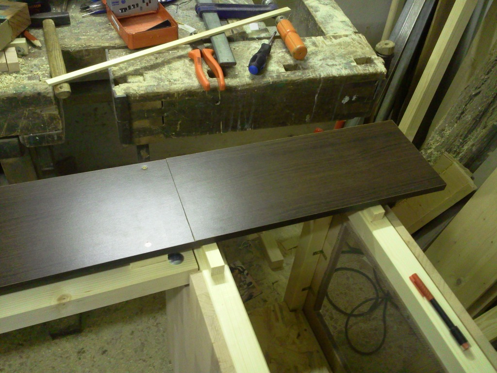

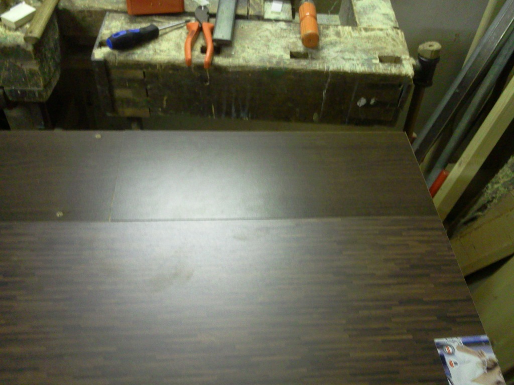

Dann durfte die eigentliche Tischplatte Platz nehmen
foto1609-jpg.304828
Man was ein Riesenteil :D 80cm tief^^ Da passt einiges drauf :D

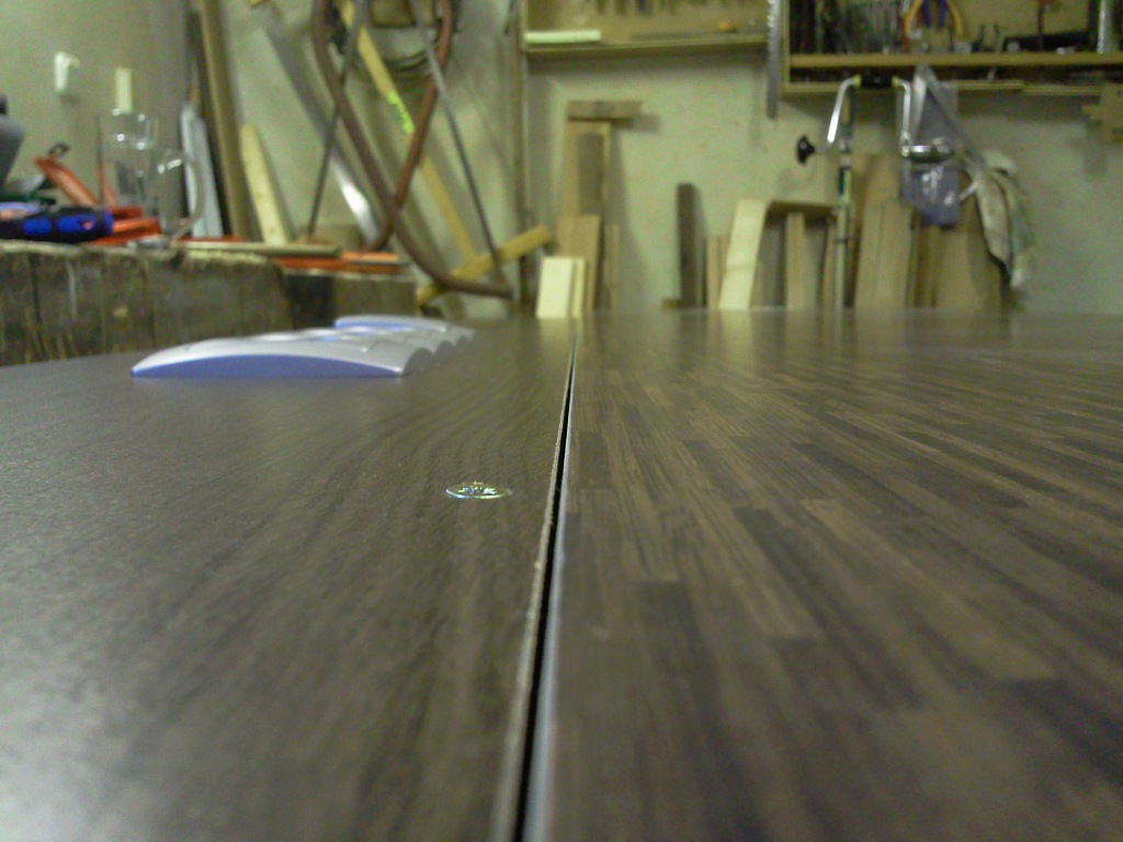

foto1611-jpg.304829
Der Spalt is weniger als ein Millimeter breit, das könnte man so lassen

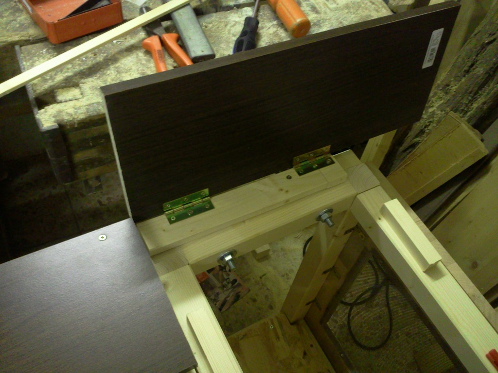

Ich hab den klappbaren Teil der Tischplatte angebaut
foto1614-jpg.305281
So sieht das dann mit Tischplatte geschlossen aus
foto1617-jpg.305285
Und so offen
foto1618-jpg.305286

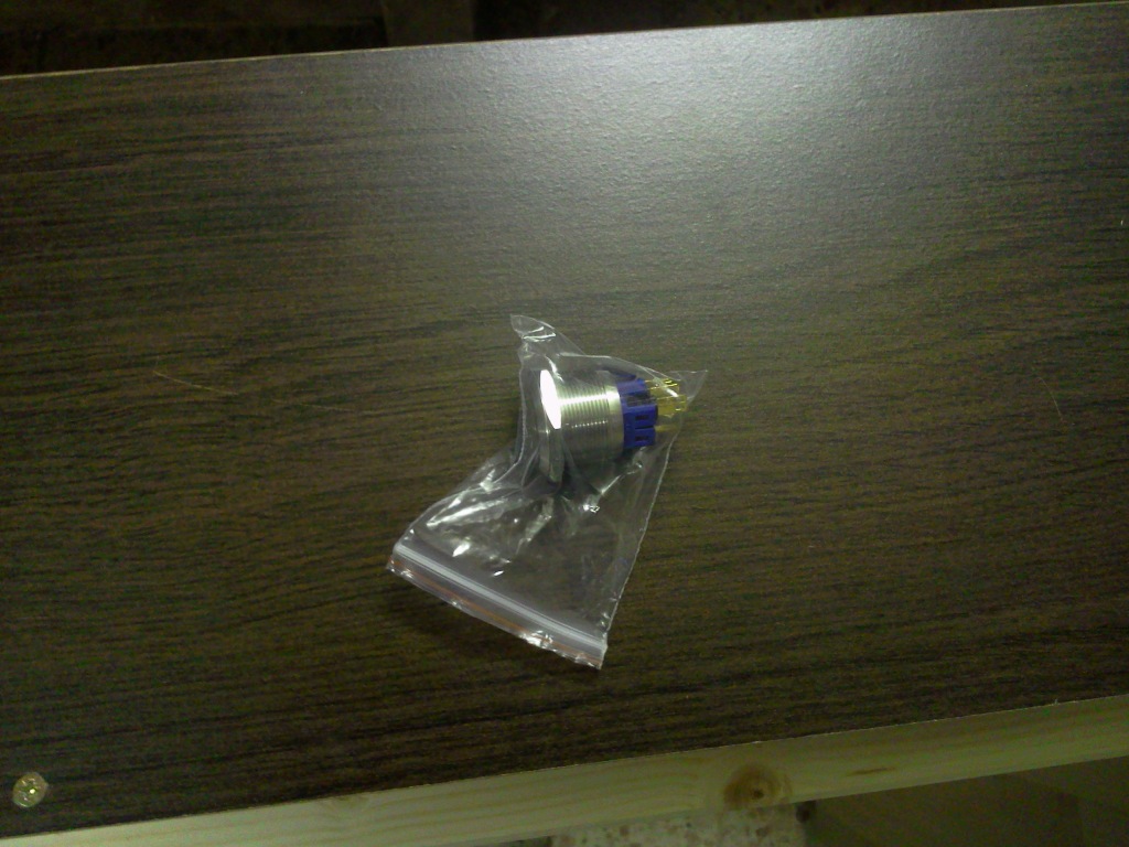

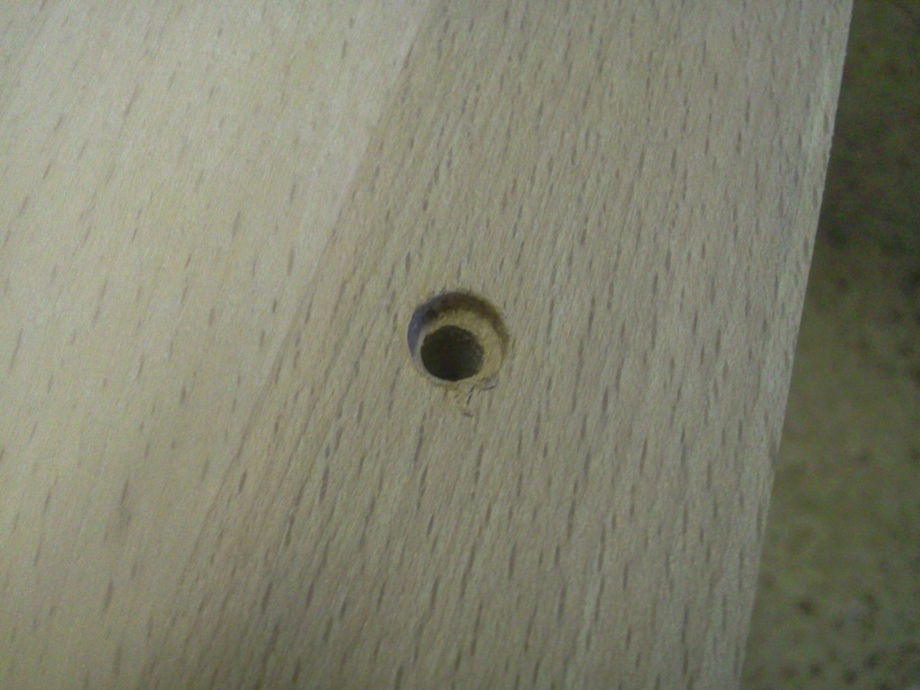

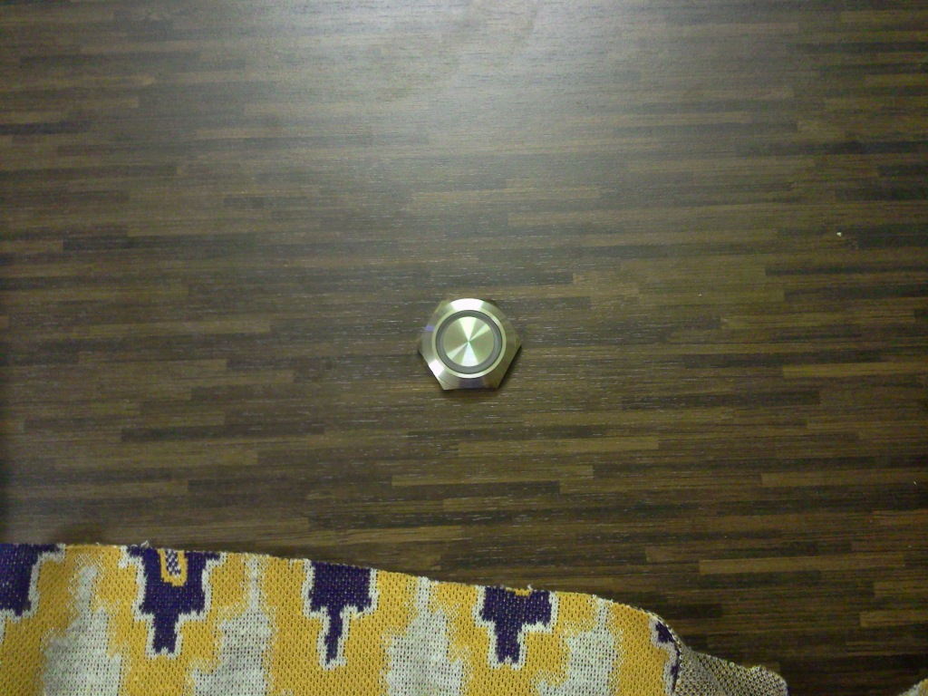

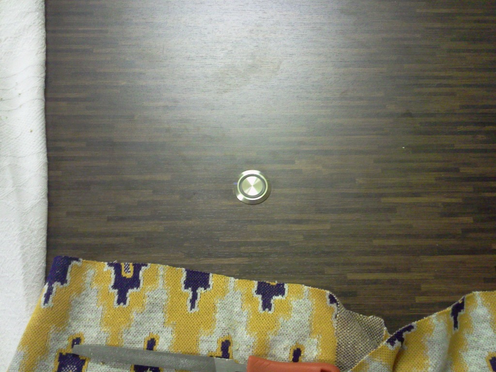

Ich hab mich nach längerer Suche für den Vandalismustaster entschieden, die größe von 25mm reicht um auf der Tischplatte net allzu verloren zu wirken
foto1615-jpg.305282

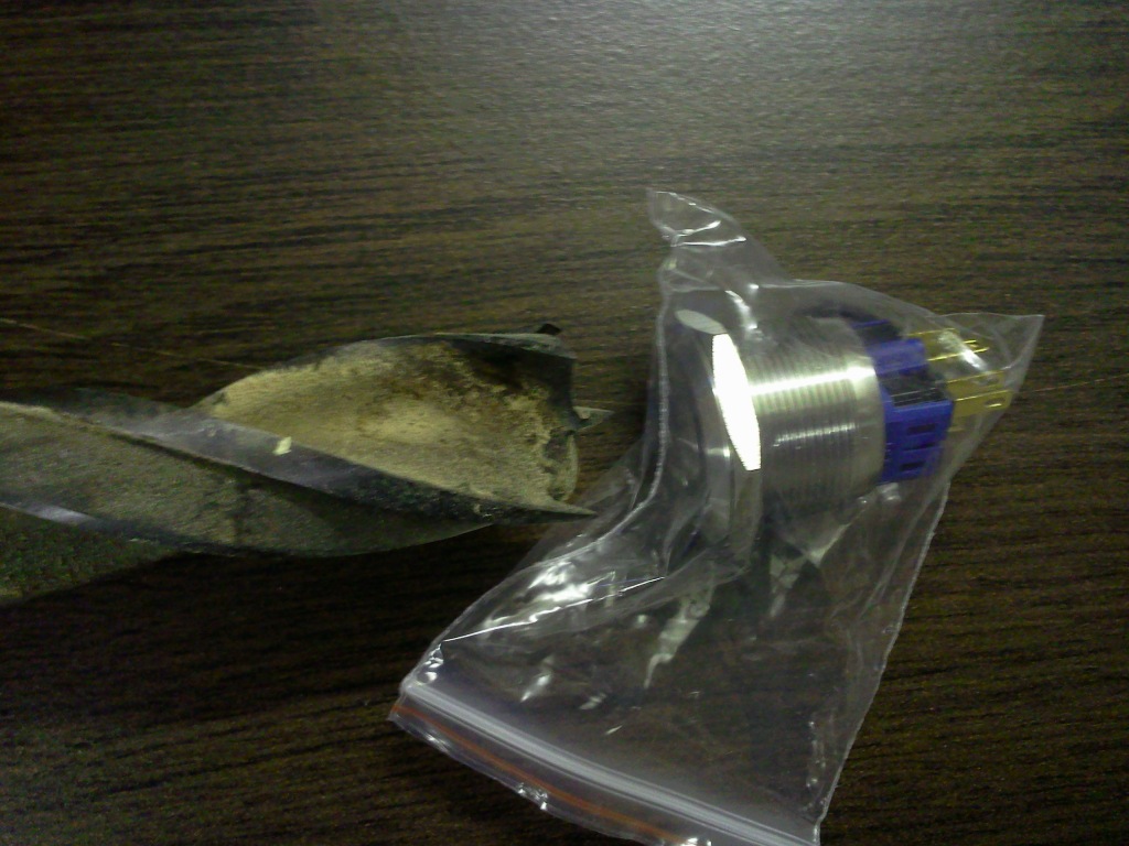

Und siehe da, ich hab sogar nen Bohrer gefunden der für den Durchmesser ausreicht
foto1616-jpg.305283
wies aber leider so is, is die Maschine in die er reinpasst defekt, also nix mit Lochbohren :/
Die Tischplatte ist 4cm dick, d.h. ich kann die Mutter nicht verwenden.
Da er also eh eingeklebt werden muss bin ich mir unschlüssig ob ich ihn so einbauen soll
foto1619-jpg.305287
oder ob ich ihn so einbauen soll
foto1620-jpg.305288
Bei der ersten Passbrobe war die Mutter noch dran, deshalb war ich etwas überrascht wie gut mir das auf Anhieb gefiehl... Was meint ihr?

Zum Thema sichtbare Schrauben:
Ob Aufkleber lange halten?
Wenn es bei Arbeitsplatten von Küchen Risse, Schnitte, Dellen oder Ähnliches gibt füllt der Fachmann das mit einem speziellen Harz auf. Evtl. Hat dein Schreinerfreund ja so etwas in der Art. Diese Harz gibts auch in verschiedenen Farben und kann auch in Wunschfarbe angemischt werden.
Alternativ kann man auch Heißkleber nehmen. Nachdem der trocken ist muss man nur noch den überstehenden Kleber mit einem Kuttermesser bündig zur Tischplatte abschneiden. Einziger Nachteil: Hat dann nicht die gleiche Farbe.
Wie die Vorredner finde ich auch die runde Ansicht die schönere.
Falls du das Werkzeug dazu hast, könntest du auch noch einen Zapfensenker nehmen oder eine Oberfräse um damit von der Unterseite her eine größere Vertiefung zu machen, wodurch du dann auch die Mutter regulär anschrauben könntest.
