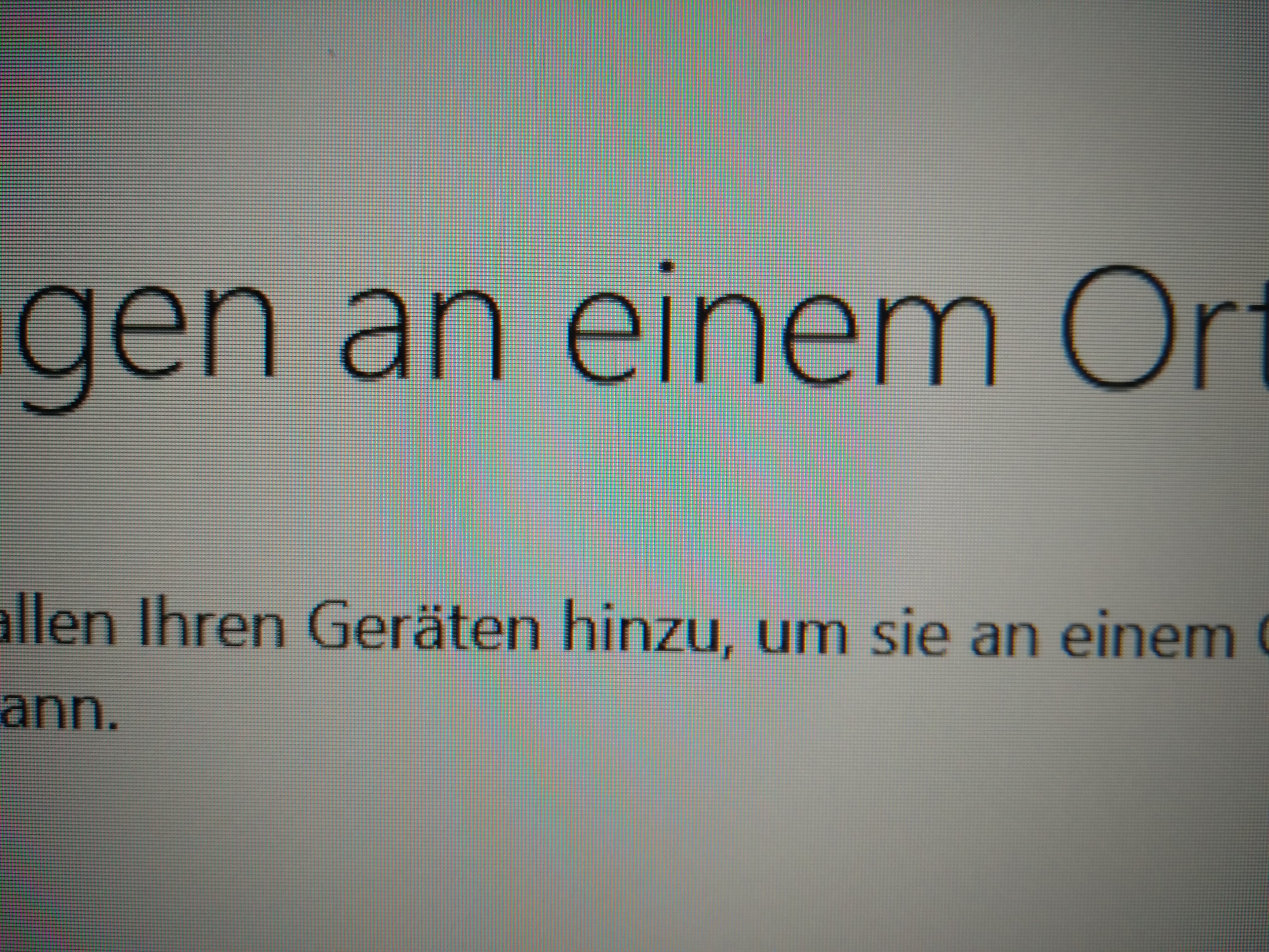

Hey!
Ich habe vor kurzem genannten Monitor geschenkt bekommen. Von den Farben und der Helligkeit ist er auch echt gut, aber bei der Schrift ist mir aufgefallen, dass die Ränder der Zeichen unscharf sind bzw. Artefakte um die Zeichen herum auftreten (siehe Bild). In den Freiräumen der Buchstaben treten horizontale Striche auf, manche Ränder erscheinen doppelt und allgemein fehlt die "Kantenglättung" bei der Schrift.
Der Monitor ist über das mitgelieferte HDMI-Kabel an eine R9 290 angeschlossen, aktuelle AMD Treiber sind drauf. In den Anzeigeeinstellungen ist die Auflösung korrekt auf 1920x1080, die Skalierung auf empfohlenen 100% und beim Cleartype-Assistenten habe ich auch schon fast alle Einstellungen durch.
Ist das so ein allgemeines Ding bei VA-Panels, oder ist da doch irgendwo softwareseitig was kaputt? Wäre dankbar für jeden Ratschlag!
Ist im AMD Treiber Overscan an? Das ist oft schuld ...
Weil: HDMI ist eine Schnittstelle für Multimedia-Industrie und bei Fernsehern ist Overscan gewollt.
Ist normal. Ich hatte den vor Jahren auch mal und der ging aus dem Grund zurück. Hat man bei VA leider recht häufig. Liegt an der Subpixelstruktur.
overscan (und underscan) ist heutzutage nicht gewollt. es ist ein relikt aus der zeit der röhrenfernseher und analogen signalübertragung.
Zudem auch das Pixelformat korrekt einstellen, wenn du schon einen PC-Monitor am HDMI anschließen musst.
Dort wird nämlich immer ein TV erwartet.
Radeon Software → Anzeige → Pixelformat → "PC-Standard Full RGB 4:4:4" auswählen.
@0x8100 : wenn es nicht gewollt ist, wieso macht es AMD dann am HDMI Port?
amd macht es nicht einfach, sie unterstützen es aber (per default ist es aus). man kann es aber aktivieren falls es notwendig sein sollte, was heutzutage aber nie der fall ist. Röhren benutzt keiner mehr und wann ich den letzten fernseher gesehen habe, der kein 1:1 pixel mapping kann, weiss ich schon gar nicht mehr...
Overscan ist aus, auch ein Wechsel des Pixelformats hat leider nichts gebracht.
Hatte in der Zwischenzeit noch Gelegenheit, etwas weiter zu forschen:
https://www.rtings.com/monitor/disc...e-problem-it-doesn-t-properly-anti-alias-text
https://www.computerbase.de/forum/t...iften-und-bilder-mit-samsung-monitor.1729015/
https://www.computerbase.de/forum/threads/samsung-c24fg73-unscharf.1819692/
Heißt für mich, dass ich wohl SVA-Panels vorerst meide, vlt. sogar eher Richtung IPS oder TN schauen muss. Danke so weit für eure Hilfe!
