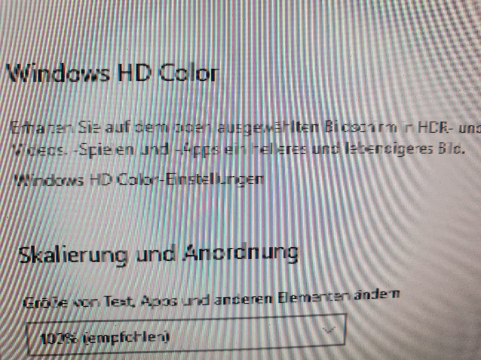

Und zwar habe ich bei meiner Freundin den Monitor ausgetauscht gegen einen Dell UltraSharp U2713Hb, im PC befindet sich eine GTX 980 (Asus Strix).
Das Problem macht sich hauptsächlich in Windows bei kleineren Schriftgrößen bemerkbar, ganz extrem ist es z.B. im NVIDIA Control Panel, wo die Schrift von Haus aus schon etwas kleiner ist. Die Schrift selbst ist teils sehr "zerlegt" (Teile fehlen in Buchstaben), manche Buchstaben werden rot dargestellt etc.
Ich hatte das Problem auch schon bei anderen PC-Konfigurationen, konnte es bisher aber immer mit ClearType oder Änderung der Skalierung beheben, hier stehe ich allerdings nun leider an. Wenn man dem Monitor nicht die native Auflösung (2560x1440) sondern Full-HD gibt, dann scheint das Problem größtenteils zu verschwinden, allerdings ist das halt auch keine Lösung :)

Screenshot anbei, hoffe man erkennt es halbwegs.

Es liegt nahe, das dein Problem mit DVI ist, dass keine Dual-Link-Verbindung zu stande kommt (vllt kein Dual-Link-Kabel ?).
Vermutlich schaltet die Grafikkarte Chroma-Subsampling an um mit weniger Bandbreite dennoch die Auflösung zu erreichen. Dieses Problem könntest du in den Windows Display EInstellungen unter "Erweiterte Display Eigenschaften" oder so verifizieren (ganz unten).

Hab mal 2 unterschiedliche DVI-Kabel probiert, beim anderen scheint es einen Tick besser zu sein, bekomme aber etwas später das Original-Displayport-Kabel vom Vorbesitzer, eventuell klappts ja damit. Was aber gegen die Sache mit der Bandbreite spricht ist, dass das Ganze nur im Desktop-Betrieb also in Windows auftritt. Wenn man z.B. ein Spiel startet ist alles ganz normal (hätte ich vielleicht eingangs erwähnen sollen)
Sicher, das man diese Artefakte in Spielen dank größerer Schrift und Bewegung einfach nur nich so sieht?
Wie gesagt mit einem Blick in die entsprechenden Windows Einstellungen kannst du dieses Problem auch definitv ausschließen, denn wenn Chroma-Subsampling an ist, würde das dort stehen.
Das es noch andere Probleme gibt, weil der Monitor definitiv eine DVI-Dual-Link Verbindung braucht, kann ich aber auch nicht ausschließen.

Bezüglich der DVI-Kabel hab ich nachgeschaut, hab leider nur 2x DVI-D Single Link. Was für ein Kabel wäre denn da nun richtig, wenn die Grafikkarte DVI-I Dual Link liefert?
Ein DVI Dual-Link Kabel? (ob das noch die Analog-Pins hat und auch DVI-A / I könnte ist unerheblich).
