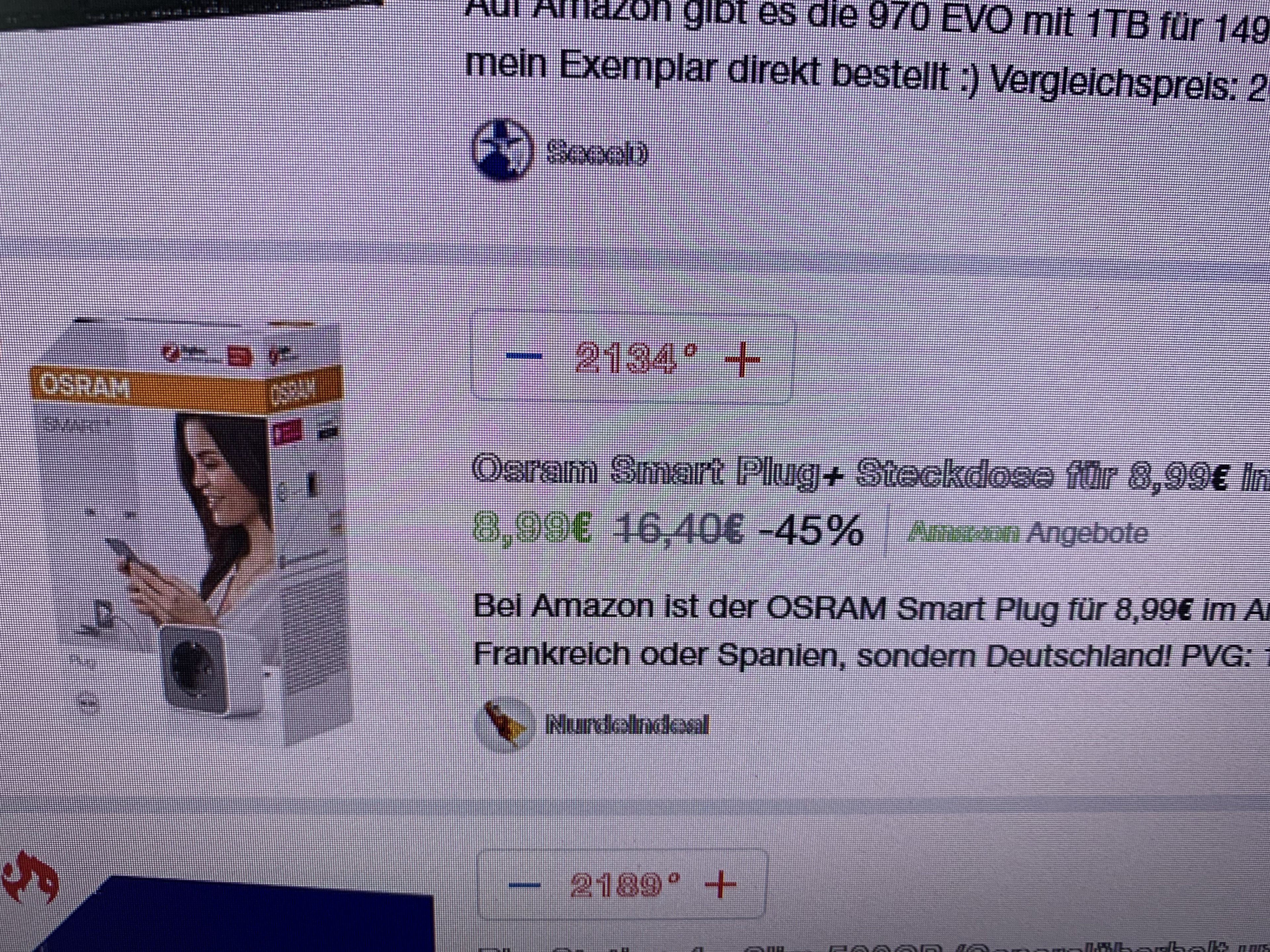

Hallo, ich hab schon länger ein merkwürdiges Problem. Auf einigen Seiten (zB Mydealz, siehe Foto) wird die Schriftart nicht korrekt dargestellt, sprich sieht aus wie eine alte WordArt Überschrift. Angeschlossen ist mein Rechner an einen DELL Monitor über DisplayPort. Andere Browser lösen das Problem auch nicht. Die HDMI Schnittstelle ist leider kaputt, daher kann ich nicht ausweichen.
Hat jemand ne Ahnung, wie ich das Problem beheben könnte?
Danke!

Wenn das mit jedem Browser so aussieht, dann wirst Do wohl wichtige Fonts, die mit Windows daher kamen, selbst gegen andere ausgetauscht haben. Am Monitor oder der Bildausgabe liegt das nicht. Das ist ein Problem mit den Fonts. Die Standard Fonts kann man im Browser einstellen.

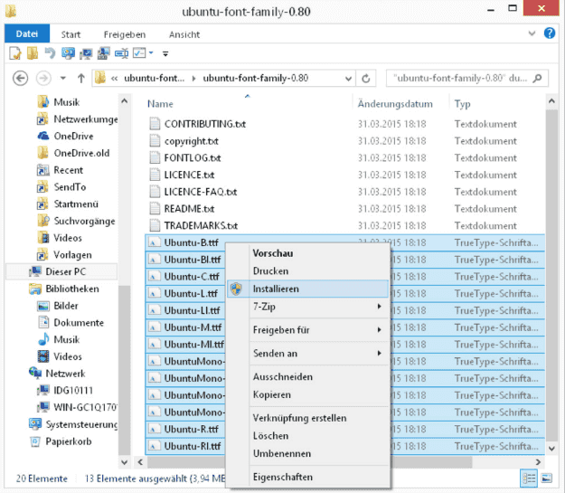

@ElPresidente!
Da muss nix von woanders kopiert werden! Im Explorer zum Ordner C:\Windows\WinSxS wechseln, dann ins Suchfeld des Explorers: "*.ttf" (mit Anführungszeichen!) eingeben und suchen lassen. Das Ergebnis komplett markieren, einen Rechtsklick drauf und "Installieren" wählen. Das installiert sämtliche originalen Systemschriftarten neu.
Zwischendurch den Rechner mal neugestartet?
Sinngemäß hast du areilands Tipp wie im Screenshot durchgeführt?

Du solltest ja auch nicht die Fonts aus WinSxS kopieren, sondern INSTALLIEREN...
Sorry falsch beschrieben, hab’s so gemacht mit installieren.
