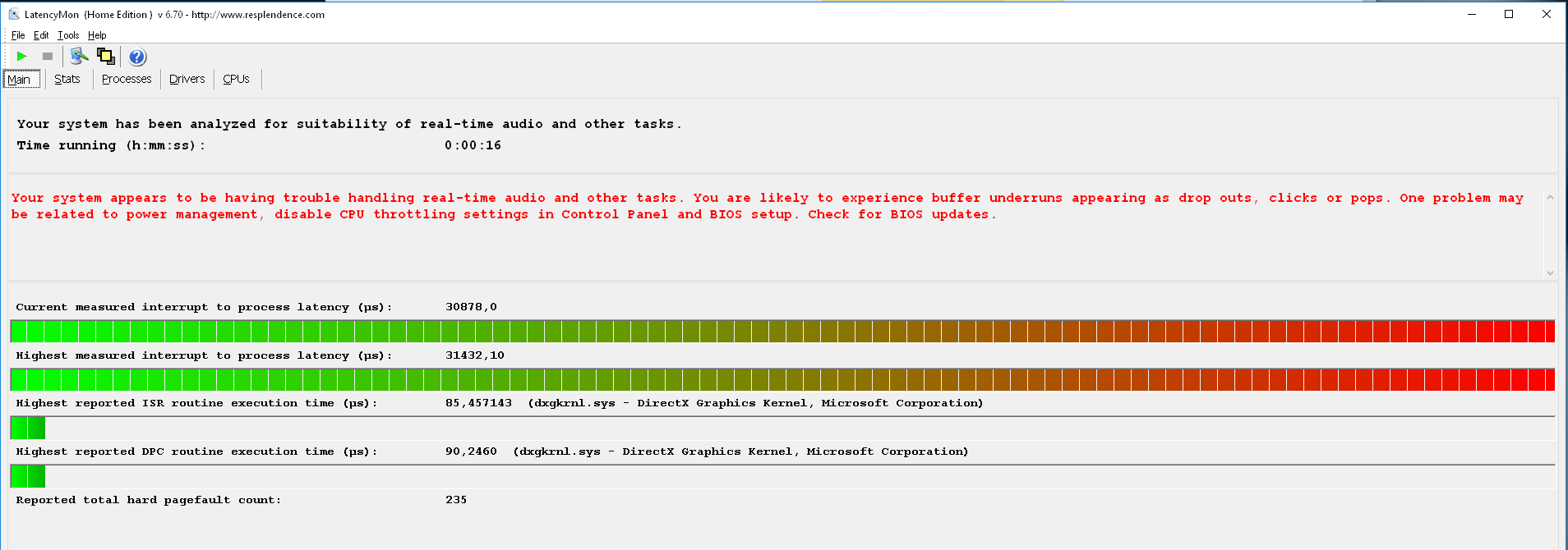

Dann hab ich das Programm LatencyMon installiert und das wirft folgendes Ergebnis aus (Siehe Screenshot). Nur weis ich nicht genau was mir das jetzt sagt. Bios Update ist nicht verfügbar / habe neueste Version.

Poste mal einen Screen vom Task Manager , jedenfalls , ist das Knacken , bzw, Aussetzer kein Wunder , wenn mann sich das Ergebnis mal von LatencyMon ansieht.
