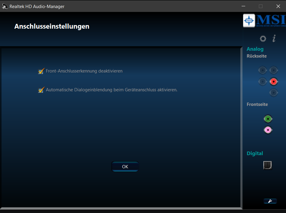

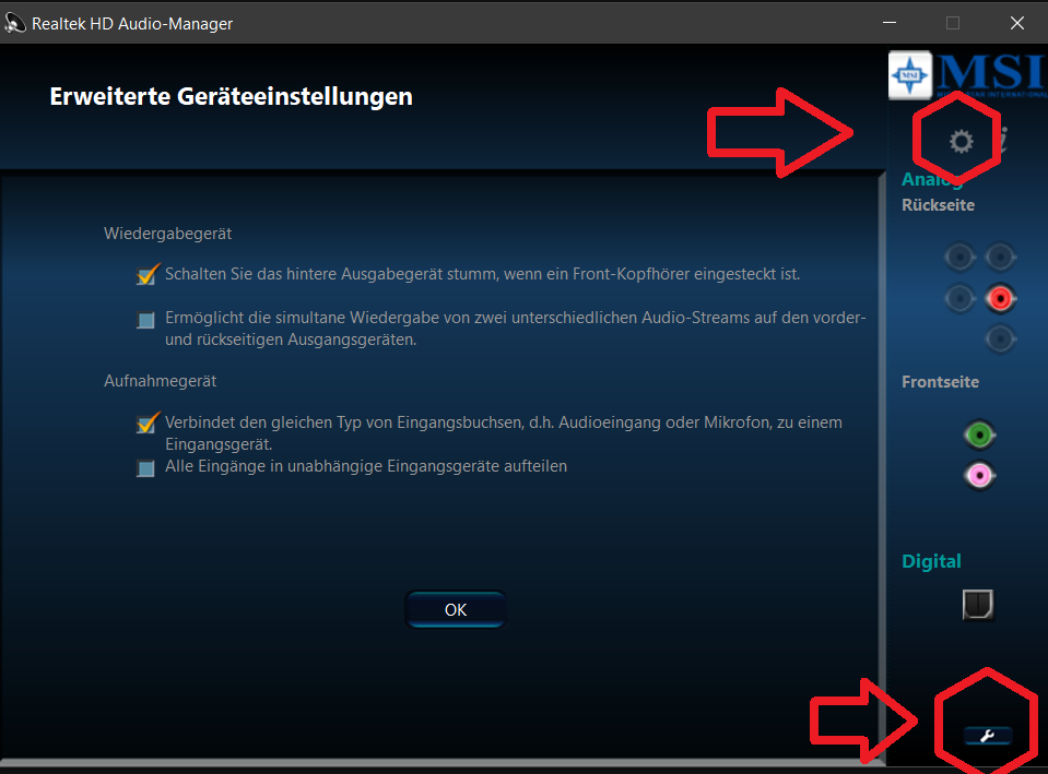

Dann schaue mal in die Einstellungen (Realtek Manager). Dort lässt sich umschalten zwischen simultaner und getrennter Benutzung. Außerdem lässt sich die Erkennungsmeldung abschalten.
Sollte das auch nicht zum Ziel führen, ist es ein Windows Problem. Dann liegt aller Vorraussicht nach der Fehler in den Windows Einstellungen > Sound oder an deinem Headset.
