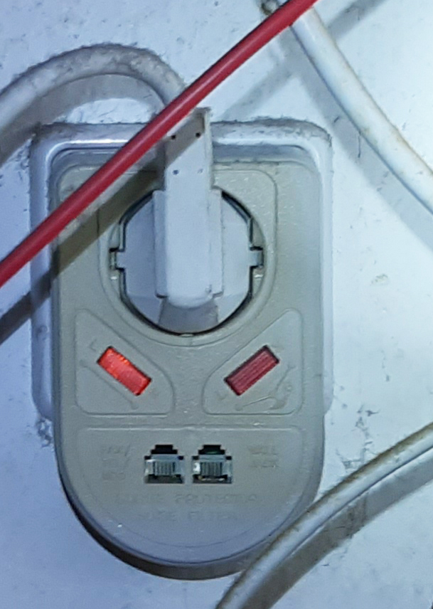

Mein Seasonic hat ja wohl eine ordnungsgemäße Stützzeit. Die hilft doch auch, Überspannung zu vermeiden? Ich habe unter dem Tisch einen einfachen Überspannungsschutz (ich glaube von Primax) vor den PC geschaltet. Das denke ich ist aber eher ein Billigschutz (war auch nicht teuer vor Jahren).
Hilft eine kleine USV bei Stromausfällen, den Rechner zu schützen? Kann sie auch den PC runterfahren, bevor auch sie leer ist?

Also das was da drin steckt sieht mir eher nach einem Überspannungsschutz als nach einer USV aus, wo soll denn da die Batterie sein?
Wenn da eine Batterie drin ist, sicher nicht PC geeignet die hält vlt. 20sek. da ist ja kein Platz für.

Das Ding auf dem Foto - keine Ahnung ob das überhaupt irgendwas schützt, da ist maximal eine schnell auslösende Sicherung drin und ob die so schnell greift...
