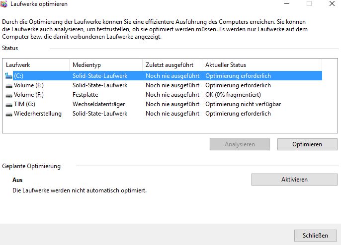

aber das mir bei der defragmentierung angezeigt wird, das diese erforderlich sei, kann ich dann ignorieren oder?
Siehe dein Screenshot. Da wird doch explizit zwischen Solid-State-Laufwerk = SSD und Festplatte = HDD getrennt.
Statt die SSD zu defragmentieren wird die ggfs. geTRIMt, mehr nicht. Bei der HDD wird die ggfs. defragmentiert.
Siehe auch Beitrag #2 den ich weiter oben verlinkt habe. Ich zitiere daraus
Bei einer SSD wird bei einem Klick auf 'Optimieren' lediglich der TRIM-Befehl ausgeführt. Hingegen wird eine HDD - falls nötig/ erforderlich - defragmentiert.
