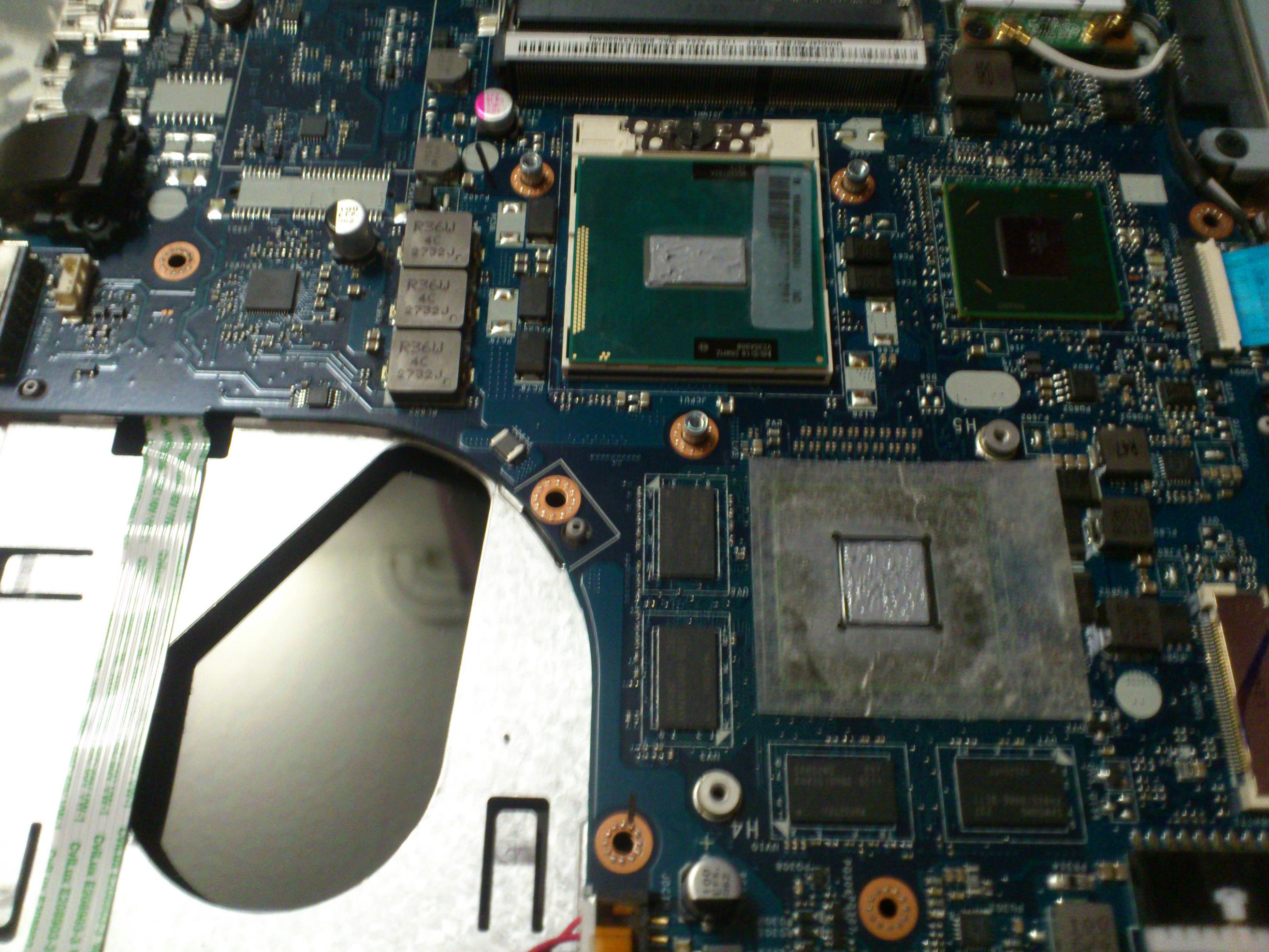

Ich habe heute mein Notebook Lenovo Z500 ausgebaut, um die Wärmeleitpaste bei den CPUs zu ersetzten mit ARTIC MX-4. Es gibt beim Mainboard 2 CPUs, einmal der Intel I5 und der Grafikprozessor von NVIDIA GT 645M. Aber der CPU von NVIDIA hat eine Folie. Meine Frage kann ich die Folie einfach entfernen oder soll ich die lieber drauf lassen? Normalerweise hindert es doch die Kühlung oder?

Wahrscheinlich ist die Folie zur Isolierung der Kontakte neben dem Chip da. Also wieder draufmachen. Ansonsten berührt der Kühler möglicherweise die Kontakte und verursacht einen Kurzschluss.,
BTW: Das sind keine 2 CPUs, das eine (Nvidia GT645M) ist eine GPU.
Das nennt man GPU und nicht CPU, oder auch unter Laien Grafikprozessor genannt !
Die Folie würde ich definitiv drauf lassen ! Die hat nicht die Aufgabe des kühlens sondern wohl eher den Schutz gegen Kurzschlüsse !
sind keine 2 cpus, sondern eine gpu und eine cpu.
die folie wieder draufmachen, ist nicht ohne grund so.

wieso die Folie da drauf ist wurde ja schon gesagt, wegen der Gefahr von Kurzschlüssen.
Wenn du die Paste ersetzt passe auf das auch wirklich Paste drauf war, manchmal sind Wärmeleitpads drauf die dicker sind als nur eine Schicht Paste, wenn man diese entfernt gibt es Modelle wo der Kühler dann nicht genug Anpressdruck hat und die Kiste dir zu warm wird.

Du musst immer nur den "schwarzen oder silbernen Chip" kühlen, der ist ja aus der Folie ausgestanzt. Die Folie selbst ist zum Schutz da.

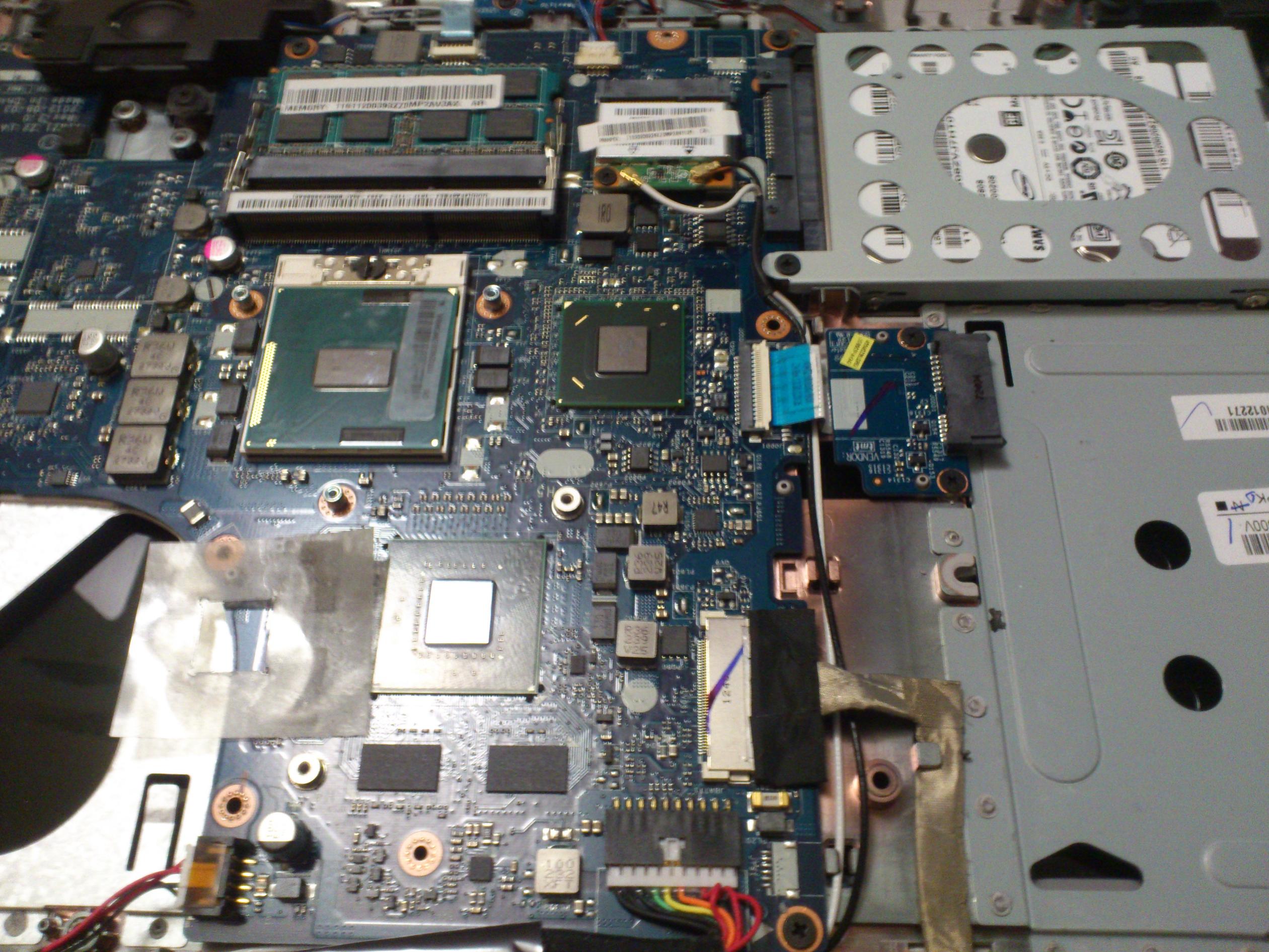

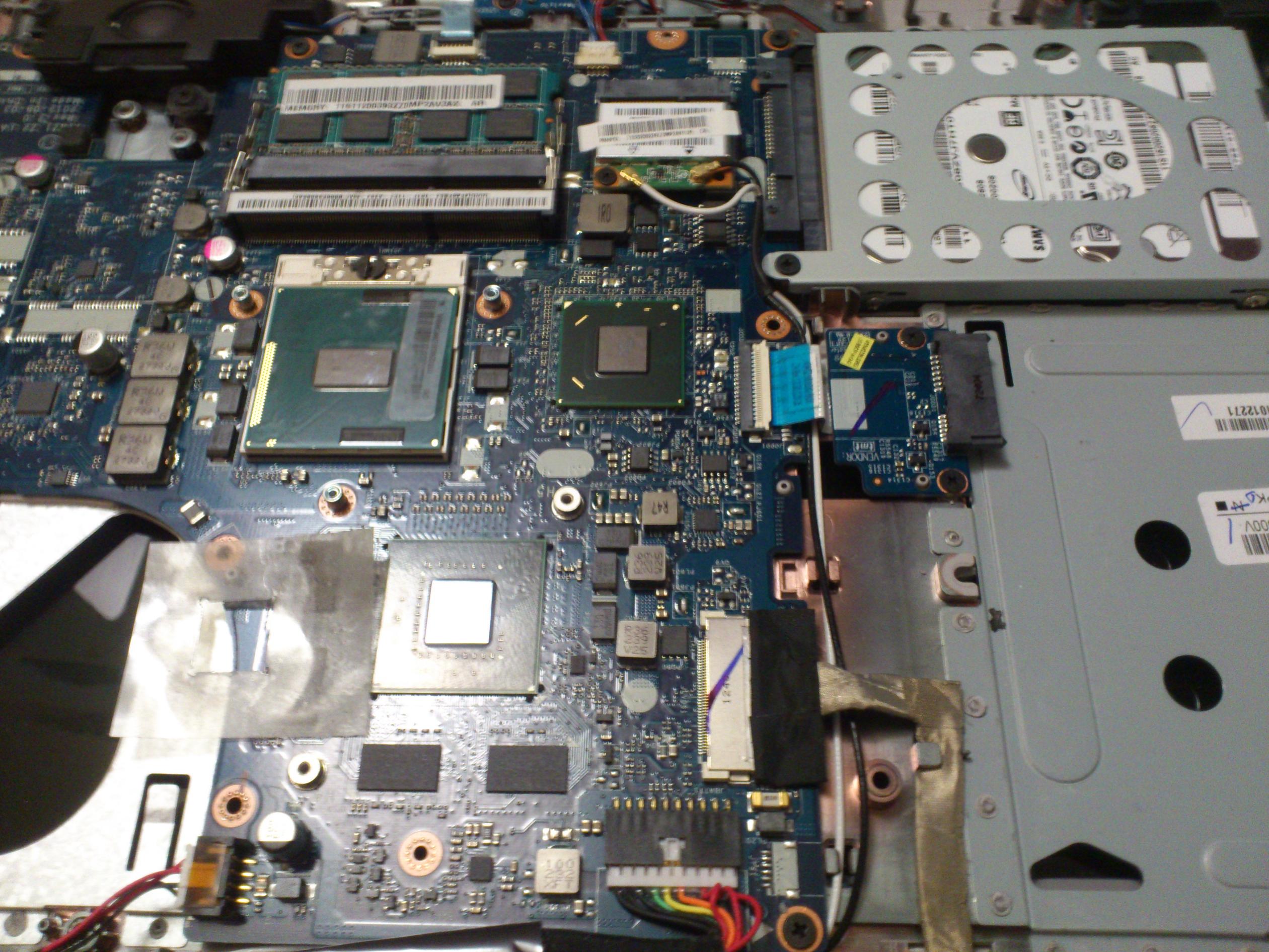

Ahso Vielen Dank. Ist es schlimm wenn etwas daneben geht?Ich habs mit ein Farb Pinsel aufgetragen, also nur den Silbernen Chip.

Die Temperatur vom CPU ist jetzt zwischen 45-C°-50°C, gebracht hat es auf jedenfall etwas.
