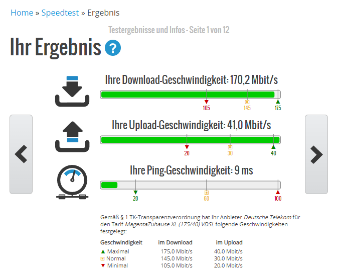

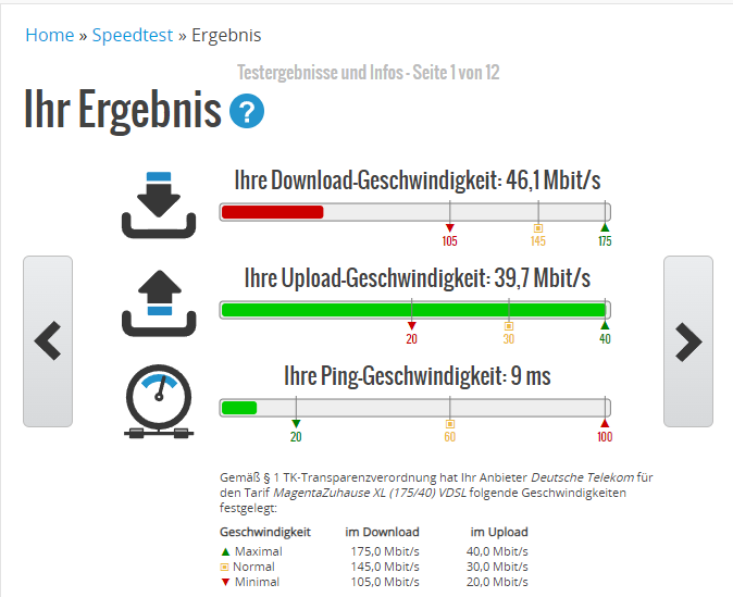

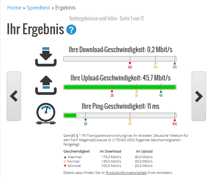

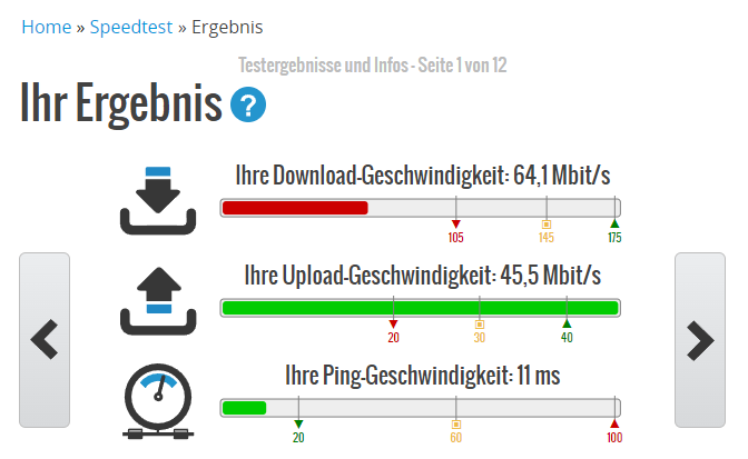

kleines Upgrade messwerte von gestern Abend und heute Morgen, es ist um welten besser als noch vor wenigen tagen, leider aber noch weit unter dem Minimum, Upload ist wie immer auf das Abolute Maximum.

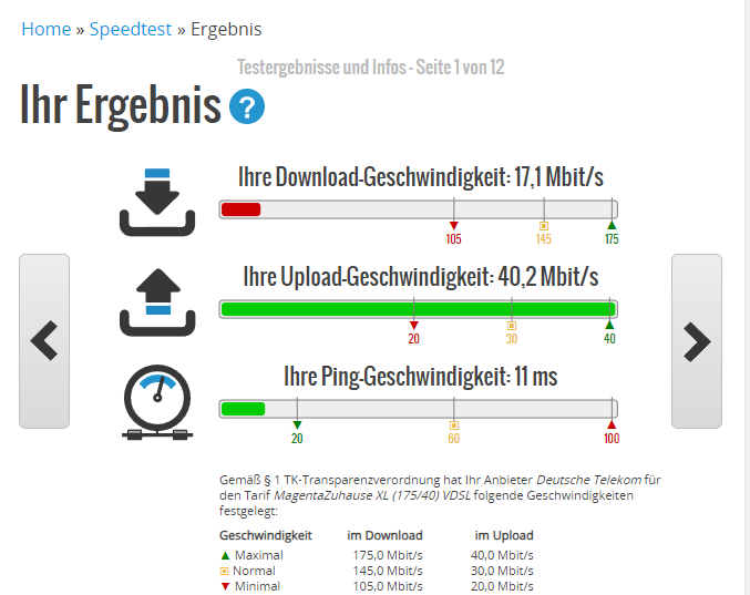

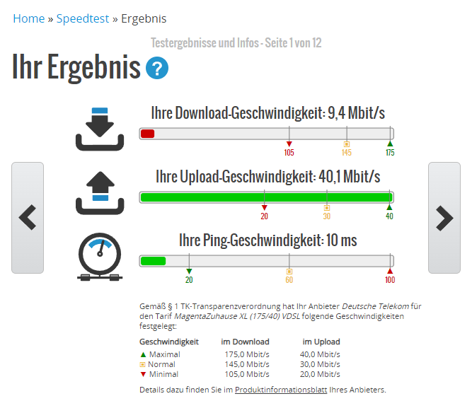

Upgrade Nachmittag/Abend wieder nach 2 tagen sehr schlechte Download rate Aktueller Stand 171 Kbits.

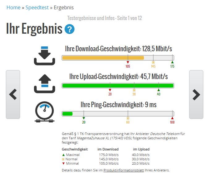

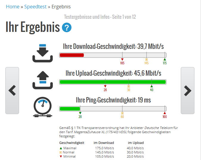

hin und wieder wird es besser und mal wieder schlechter, bin aber zum ersten mal bei den 170 Mbits+ angekommen.

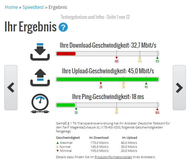

Die Geschwindigkeit ist gerade ganz ok auch wenn es bei weitem nicht so ist wie es sein sollte, nur gegen Mittags-Nachmittag bis Spät Abends habe ich meisten noch langsameres Internet, aber man kann wenigstens damit noch was machen.

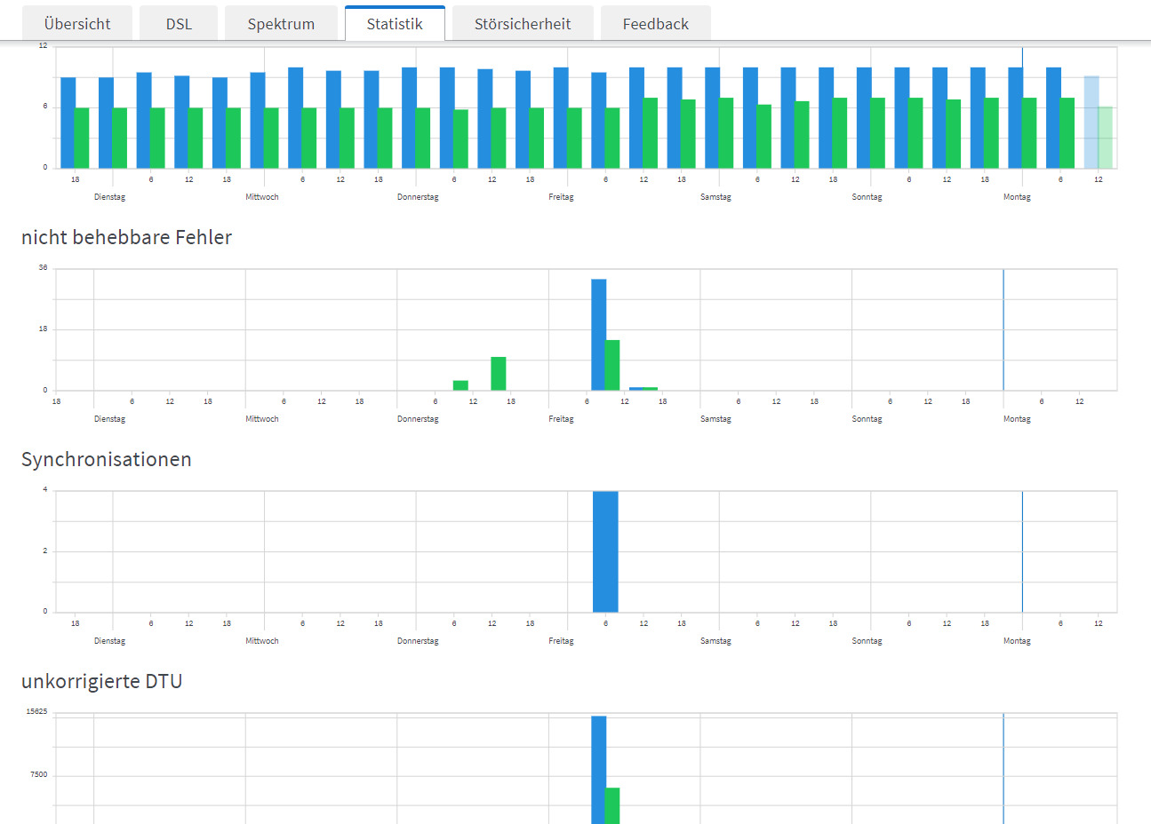

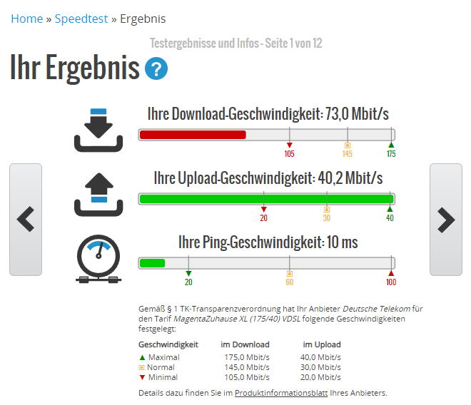

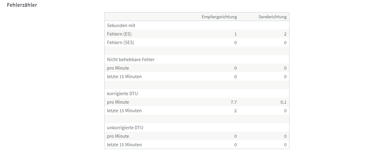

Das letzte Bild ist vorgestern enstanden Früh Abends gegen 18-19 Uhr, ansonsten kann ich mich mit mindestens 30 Mbits erfreuen🥲

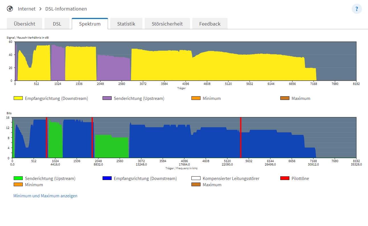

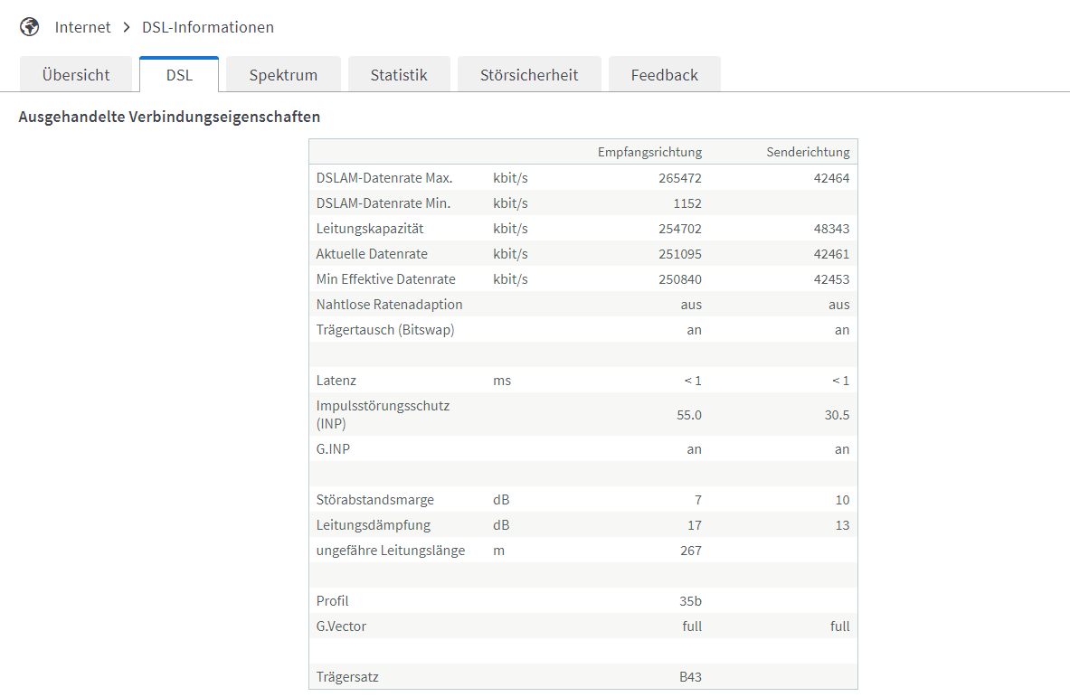

Wie versorgt Netcologne deinen Vermieter? Auch Outdoor über Telekom-Technik oder haben die Glasfaser im Keller und setzen dort auf Kupfer um? Allerdings sehen Störungen durch solche FTTB-Installationen meist anders aus (Syncabbrüche sowie in Spektrum und Statistik sichtbar).
Kannst du die FRITZ!Box mal selbst im Keller anschließen und probieren? Dann würdest du definitiv sehen, ob es an der Hausverkabelung liegt (was ich noch nicht so richtig glaube). Zumal der Upload immer super ist.
Ob wirklich ein Porttausch gemacht wurde, sollte @Telekom hilft im Protokoll sehen können. Eine weitere Idee, was @Telekom hilft vielleicht machen könnte: Geschwindigkeit testweise auf 100 Mbit (und Profil 17a) runtersetzen. Du schreibst ja, mit 100 Mbit vorher gab es keine Probleme.
Bestünden die Probleme trotz VDSL Profil 17a weiterhin, bliebe für mich fast nur noch die Linecard als Übeltäter übrig. Denn im Zuge des Upgrades wurde dein Anschluss sicherlich von einer normalen auf die SV-Linecard umgeschaltet (oder fand das Upgrade nicht tagsüber, sondern bereits im Laufe der Nacht statt?).
