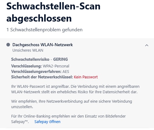

Habe seit gestern (angeschlossen an Fritzbox 7590) an einem bestehenden Fritzrepeater 2400 einen weiteren in Reihe geschalten. Der erste Fritzrepeater ist als Mesh an der Box angeschlossen, der zweite (= neue) in Reihe. Nach einem Scan mit Bitdefender wird mir der neue Repeater als "Schwachstelle" angezeigt. (siehe Anhang!) So weit ich mich erinnere, hat er den Netzwerkschlüssel vom alten übernommen, d.h. ich musste mich nicht mehr mit den Geräten anmelden. Habe ich was falsch gemacht oder sollte ich etwas jetzt ändern? Und wenn ja, was und wie? Danke euch!

Mit dem Ergebnis kann was nicht stimmen. Einerseits steht da "Schwachstellenrisiko - Gering" in Verbindung mit "Sicherheit der Netzwerkschlüssel: kein Passwort". Dann auch noch "Verschlüsselung: WPA2-Personal - Verschlüsselungsverfahren: AES" ohne einem Passwort, so was kann man sich nicht ausdenken. :D

was an dem bitdefender ergebnis komisch ist, ist dass dort AES verschlüsselung steht aber kein passwort, was nicht funktioniert, wenn verschlüsselung aktiv ist muss auch ein passwort vergeben sein.
überprüfen kannst du's in der web configurations oberfläche des neuen repeaters.

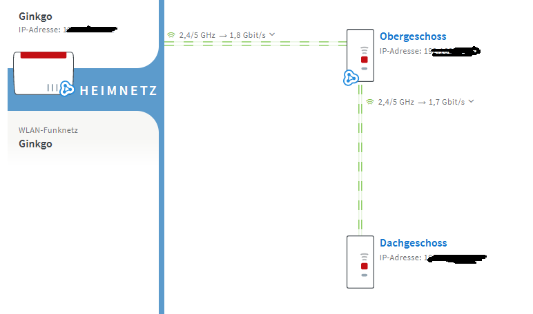

So ist meine Konfiguration:
Dachgeschoss kann ja kein Mesh mehr sein, weil es ja an Obergeschoss als Reihe angedockt ist. Ich brauchte ja eine "Verlängerung" des Wlan-Signals, also nicht direkt am Router (Fritzbox) angedockt.

Man kann AVM Repeater auch "hintereinander" meshen...
Die Mesh-Verbindung (Knöpfchen drücken) muss man am Mesh Master (=FBox) und dem Repeater.

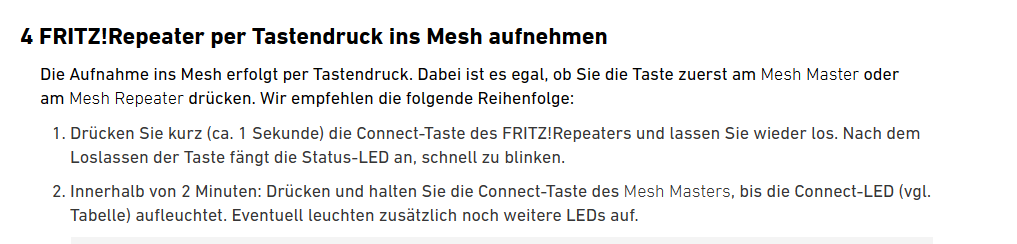

Der zweite FRITZ!Repeater 2400 ist zwar WLAN gekoppelt aber nicht im AVM-Mesh, das kleine blaue Logo fehlt. Den Repeater musst Du noch einmeshen. Das ist bei einer WLAN-Reihenschaltung allerdings nicht so trivial und Du musst Dich an diese Anleitung halten … Aber abgesehen vom AVM-Mesh …
… die Warung ist wirklich dermaßen wirr, das man damit gar nichts anfangen kann. Daher mein Tipp mit einem WLAN-Scanner schauen, was der zweite Repeater aktuell wirklich ausstrahlt.
Wahrscheinlich wurde am betreffenden Repeater kein Passwort für die Konfiguration benutzt oder das standardmässige übernommen. Deshalb meldet der bitdefender „geringes Risiko“ weil der häcker zuerst das wpa2 überbrücken oder ein lankabel an Repeater stecken muss.
Ich frage mich eher, wie Bitdefender das meint feststellen zu können.
Wahrscheinlich untersucht bitdefender auf Standardpassworte oder scannt das Netzwerk auf Geräte die älter sind und vergleicht es ungewollt mit deren Datenbank um irgendwas zu melden, damit der User denkt, auwei das Ding meldet Lücken, also ist es sein Geld wert, obwohl es gar keine Lücke ist sondern nur abzockitis hat. Ist meine Meinung die nicht repräsentativ ist

Bitdefender hat festgestellt, dass das WLAN, welches der Repeater aufspannt unverschlüsselt (ohne Passwort) ist. Dass das wahrscheinlich ein false-positiv ist, erkennt man daran, dass das Programm die Verschlüsselung ja doch erkennt.
Es geht also nur darum eins zu überprüfen: kommt man ohne PW über den Repeater in das interne WLAN. Wenn das nicht der Fall ist, ist es ein false-positiv und sollte gemeldet werden. Ende der Geschichte.

oder es ist ein false positive und erzeugt unnötige Verunsicherung, wie das Anti-Malware Unternehmen nunmal gerne machen.
Mir wäre es jedenfalls gänzlich neu dass man WPA2 ohne Passphrase aktivieren kann.
