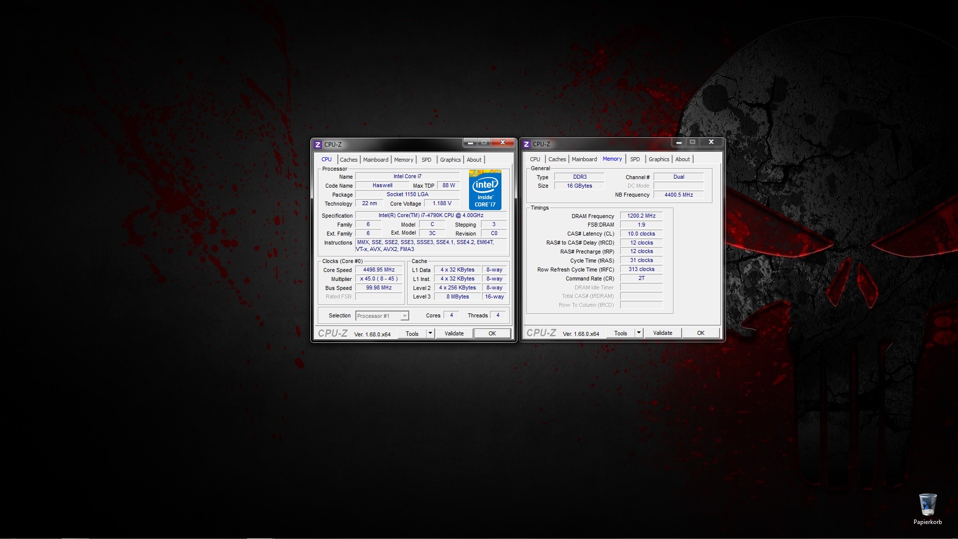

Der 2400 ram bring bei BF4 bei mir glatte 11 fps mehr als mein alter 1600
Hier hat ein User auch Ram getestet oder irgenwo aus dem Netz geholt --->>>https://www.computerbase.de/forum/threads/endlich-mal-fuer-unglaeubige-dass-schneller-ram-was-bei-spielen-bringt.1282176/
@Nando hab das Mainboard auch der Sound ist hammer Geil und laut aber was soll ich sagen der Equalizer ist für arsch =( Bf4 cs-go fußschritte höre ich mit dem ding nicht zum glück hatte ich noch meine Asus Xonar DGX ;)
