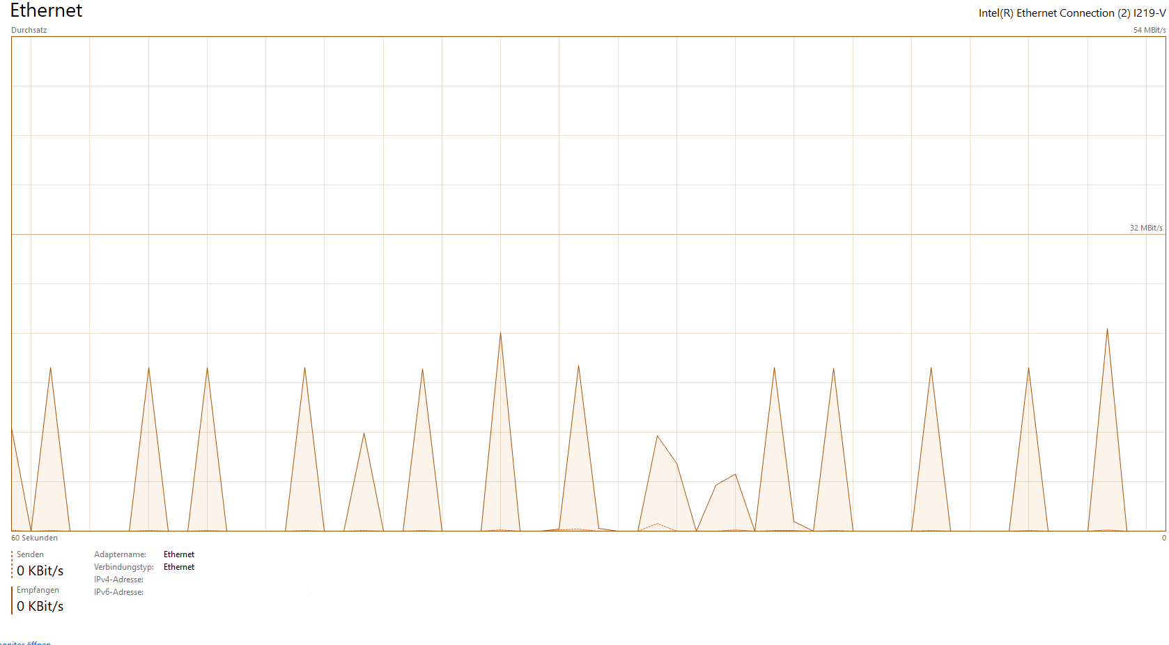

Das Problem ist, dass ganz "zufällig" (ich habe noch keine Logik oder Regelmäßigkeit gefunden)
meine Internetverbindung abbricht und wieder zurück kommt. Das sieht dann im Taskmanager so aus.

Also wenn man einen Stream anschaut ist die Anzeige ganz normal.
Das sagt nur aus das in kurzen Abständen etwas über die Netzwerkkarte übertragen ist.
Des weiteren wieso steht da bei IPv4 und v6 nichts dran? Gelöscht oder steht da wirklich nichts?
und hast du vielleicht 2 Netzwerkkarten drin?
Das Bild sagt nix aus. Was machst du denn in dem Moment, wenn das Bild entsteht? Sägezahnmuster treten immer auf, wenn man einen stream schaut oder Youtube oder was in der Richtung tut, und das Netz viel schneller ist als es nötig wäre.
Lädst du aber eine große Datei aus dem Netz oder ein game oderso.. Dann sollte sich, wenn die Festplatte nicht limitiert, eine kontinuierliche Kurve zeigen
In dem Moment habe ich nichts getan hatte aber Youtube offen falls das reicht?
Das Problem ist aber das selbe wenn ich irgendwas runter lade nur halt wie erwähnt nicht dauerhaft sondern in zufälligen Abständen.
IPv4 und v6 habe ich aus dem Bild gelöscht. Ich glaube nicht das ich zwei Netzwerkkarten habe, weiß es aber auch nicht.
