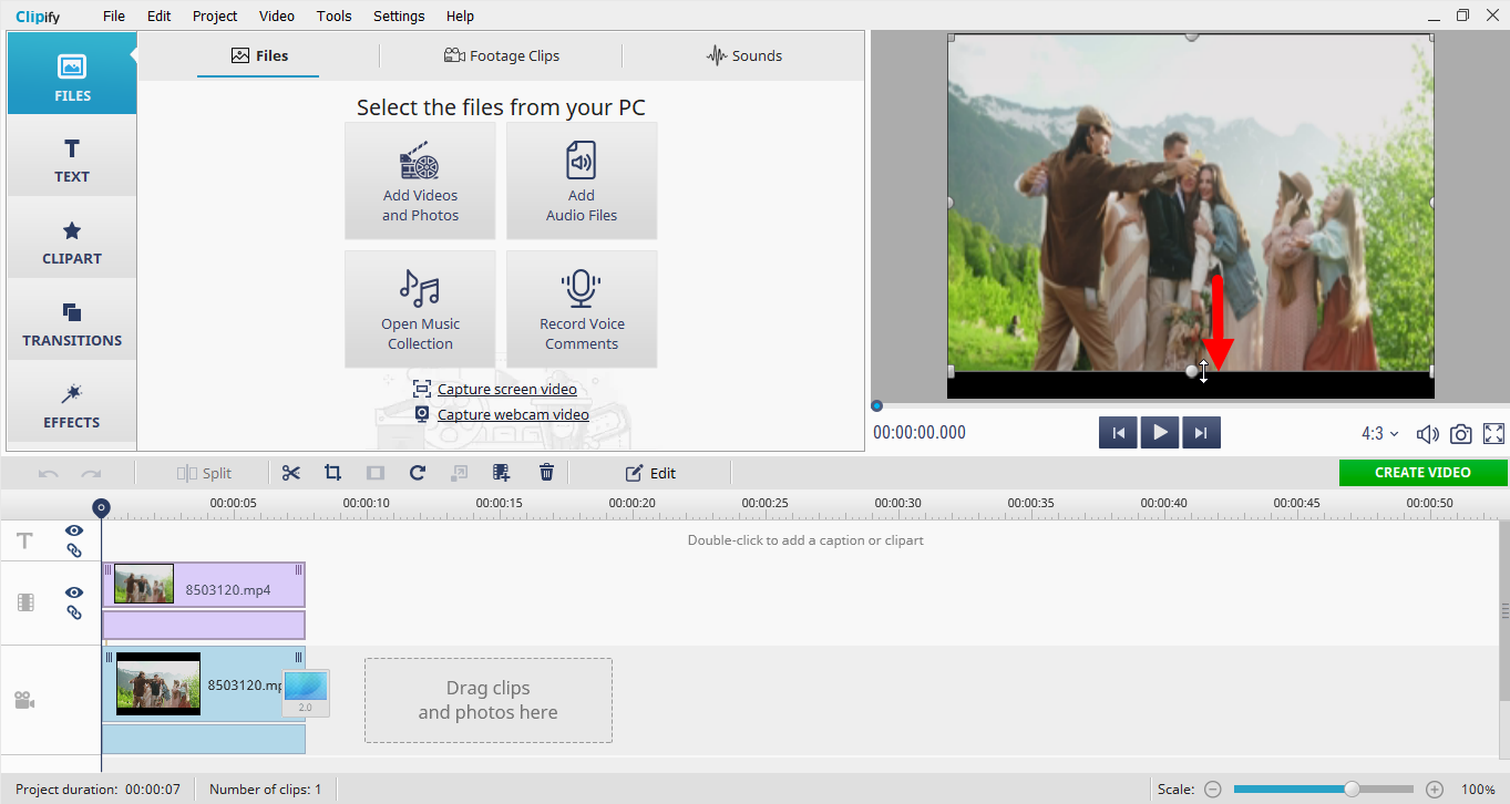

vor einigen Tagen habe ich mir die Software Clipify gekauft. Die Standard Version. Um schwarzen Balken bei Videos zu entfernen. In der Software Beschreibung stand es drin das es damit Möglich ist. Leider war ich zu voreilig mit dem Kauf.
Die schwarzen Balken lassen sich zwar entfernen aber gleichzeitig verschwindet auch ein Teil von oben und unten aus dem Video. Jetzt stehe ich seit Wochen mit dem Hersteller im Kontakt. Ich muss immer alles übersetzen lassen weil die Kontaktmöglichkeit nur auf Englisch Möglich ist. Es wurde mir jetzt mehrmals (mit Screenshots) erklärt wie es trotzdem Möglich ist.
Also entweder bin ich zu blöd um es zu verstehen oder es wird falsch erklärt. Ich habe mittlerweile sogar ein kostenloses Upgrade auf die PRO Version erhalten.

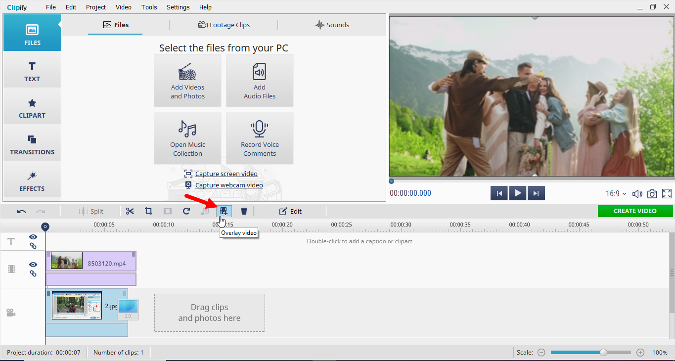

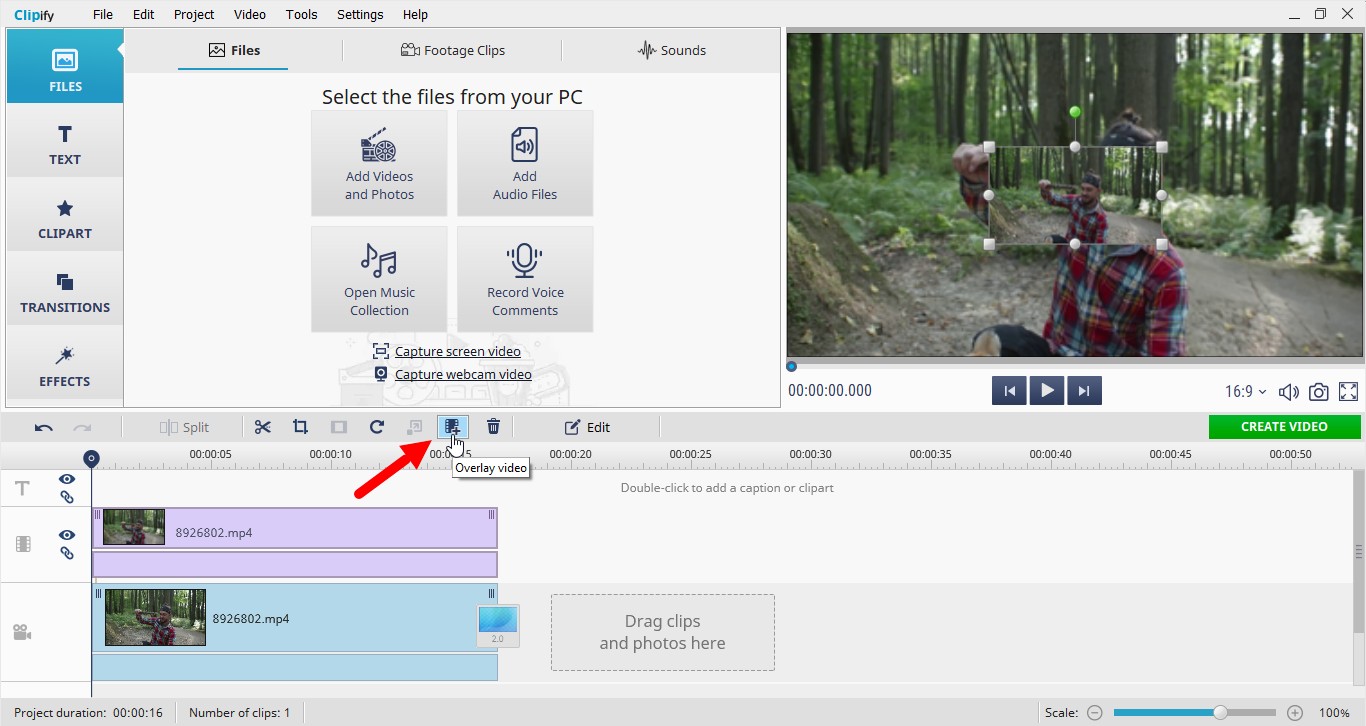

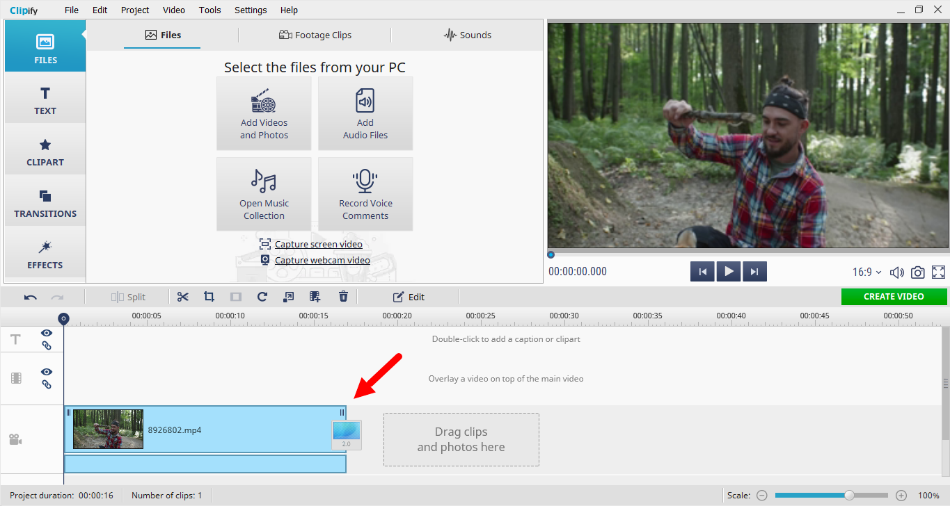

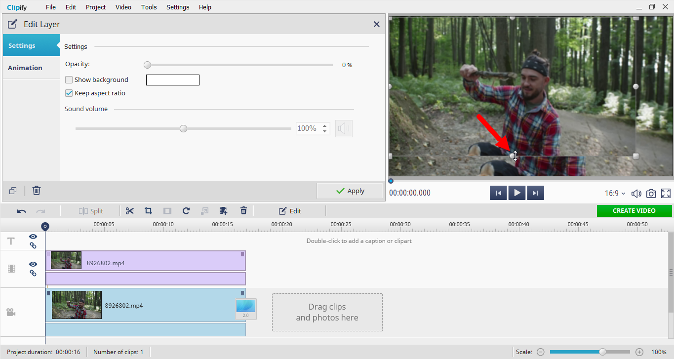

Es wurde mir dann erklärt wie ich vorgehen soll:
Sie können ein Video mit einer anderen Funktion strecken, die als Video-Overlay bezeichnet wird. Es ermöglicht Ihnen, das Video-Overlay zu verwenden (siehe Screenshot im Anhang). Fügen Sie dann einfach Ihr Video über einen beliebigen Hintergrund hinzu und dehnen Sie es, während Sie die STRG-Taste gedrückt halten. Sie müssen das Video dehnen, während Sie die STRG-Taste gedrückt halten. Wenn die Videoebene noch ausgewählt ist, passen Sie den Maßstab mit der Maus an (siehe Screenshot im Anhang). Das wars. Wenn Sie diese Schritte befolgen, können Sie ein Video in Clipify erfolgreich strecken und zur weiteren Verwendung exportieren. Screenshot sehe ich, dass Sie die Video-Overlay-Funktion nicht wie zuvor empfohlen verwenden. Sie müssen die Datei zuerst zur Timeline hinzufügen (siehe Screenshot im Anhang). Fügen Sie dann dieselbe Datei mit der Video-Overlay-Funktion erneut hinzu (siehe Screenshot 2). Dehnen Sie die Datei am Ende auf dem Vorschaubildschirm nach Bedarf (siehe Screenshot 3)
attach1698935334.png attach1700739828.png attach1701078024.png attach1701078047.jpg attach1701078091.png
Versteht Ihr das wie die das meinen? Also ich konnte auf die Weise nix strecken. Bei Mir sieht es immer so aus:

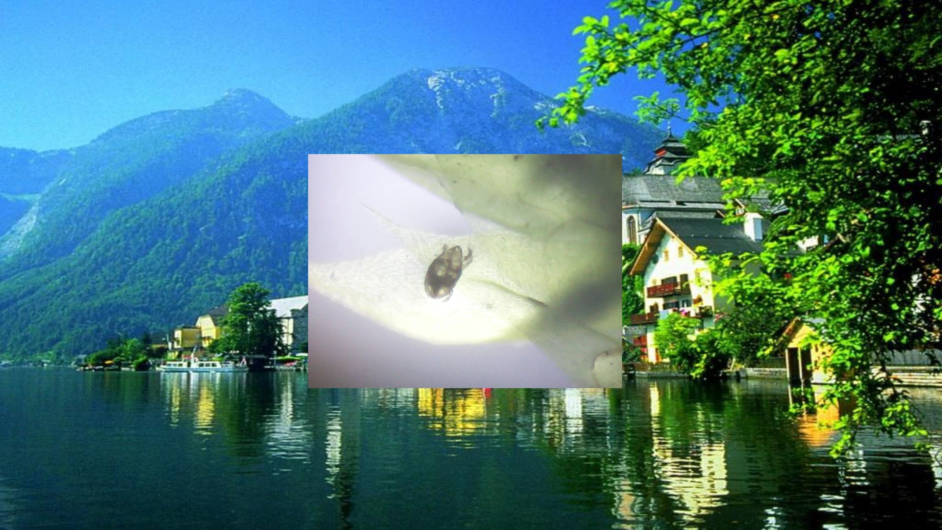

BFF schrieb:
Was die vom Support vermutlich meinen ist, das Du ein 16:9 Hintergrundbild einfuegst ueber die gesamte Laenge und das 4:3 in originaler Groesse da rein legst. Damit sind die schwarzen Balken weg weil durch Hintergrund ersetzt.
Uebertrieben dargestellt soll das vermutlich so sein.
Ich verstehe das ehrlich gesagt immer noch nicht. Wenn das Ergebnis so aussehen soll dann ist das doch Mist. Es soll ja Original bleiben, nur die schwarzen Balken sollen verschwinden. Und wie gesagt bei vielen Videos habe ich das auch hinbekommen.

Bei Punkt 3 steht ja:
Entfernen Sie den schwarzen Rand. Klicken Sie auf die Schaltfläche "Rahmen füllen". Und schon sind Sie fertig!
Aber dann verschwindet auch der Inhalt oben und unten. Bisschen stört mich ja nicht aber da verschwindet so viel vom Videoinhalt das diese Option keine Option für mich ist.
SJAFNWEIF schrieb:
Danke, einige kenne ich noch nicht. Werde die mal testen. Vom Hersteller habe ich heute noch eine Nachricht erhalten:

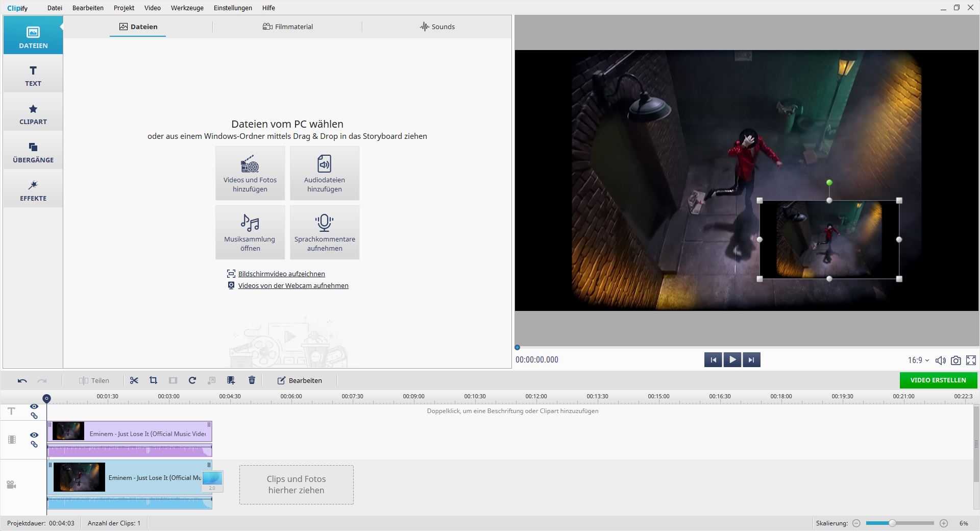

Sie müssen die STRG-Taste gedrückt halten, während Sie das Video strecken.
Auf diese Weise können Sie die Proportionen des hinzugefügten Videos frei ändern.
Das habe ich jetzt mal gemacht und es stimmt mit der Strg-Taste kann man das Video strecken aber die Balken bewegen sich ja mit. Und wenn ich das Video vergrößere dann sehe ich das Video im Hintergrund nicht mehr. Also ich verstehe allgemein nicht wieso ich das gleiche Video 2 mal hinzufügen muss. @BFF du hast es ja richtig erwähnt. Das zweite Video soll als Hintergrund dienen aber trotzdem weiß ich immer noch nicht wie die sich das jetzt genau vorstellen. Ich hätte gerne eine Schritt für Schritt Anleitung als Video. Den Hersteller habe ich auch schon drum gebeten weil die Diskussion schon Wochen dauert aber da bekomme ich nix nur immer die gleiche Antwort mit der Strg-Taste.

Ich hab das jetzt anscheinend ganz gut mit Clipify hinbekommen. Ich versteh zwar immer noch nicht wozu ich das Video 2 mal hinzufügen musste weil das erste Video im Hintergrund gar nicht zu sehen ist. Das zweite Video habe ich so weit gestreckt das es das erste Video überdeckt hat. Hier das Ergebnis:

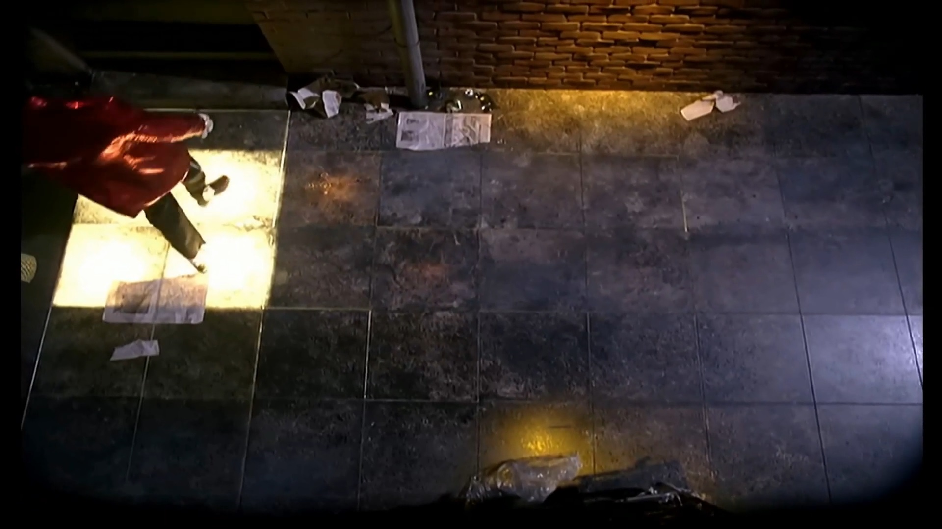

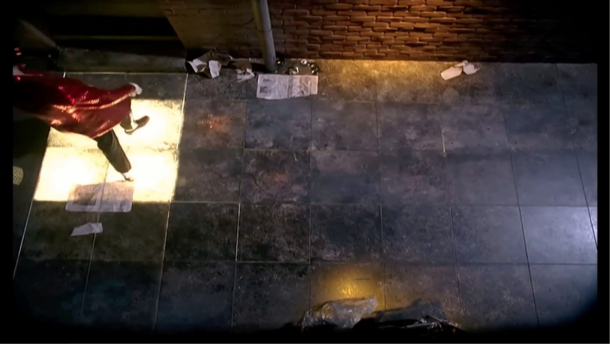

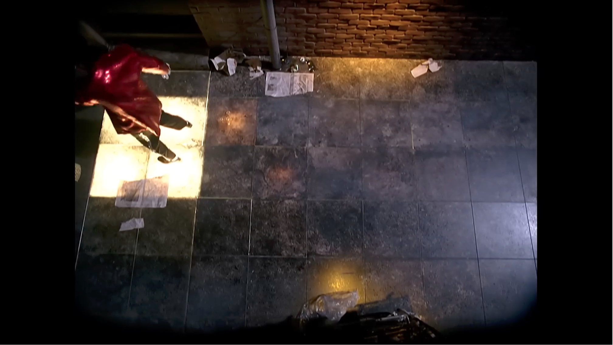

Bei deinem Beispiel ist das Problem sehr gut bei ca. 7 Sekunden zu erkennen. Bei der Ansicht von oben sind im Original die Fließen quadratisch, bei dir halt rechteckig.
Reaktionen: BFF
Das ist jetzt ein Screenshot aus dem 16:9 Video was ich bearbeitet habe. Also für mich sehen die Fliesen immer noch quadratisch aus.

Hier mal Screenshots von beiden Versionen, schalte mal hin und her. Wie gesagt, wenn dich das nicht stört ist das deine Sache, aber es ist eben sehr ungewöhnlich.

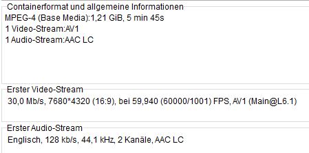

Sodality schrieb:

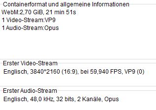

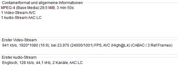

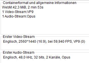

Sag mal bitte was das für Videos sind, Format und so.
Das Bild ist nicht vergrößert, es ist verzerrt. Das ist der Knackpunkt. Wenn du es nur vergrößern würdest hättest du dein Anfangsproblem, dass du dann oben und unten Informationen abschneidest. Und mir gehts hier sicher nicht um die Generation Smartphone, ich komme aus der Medienbranche und kann dir 100% versichern dass quasi niemand lieber ein verzerrtes Bild hätte als eins mit schwarzen Balken, weil dann einfach die Proportionen nichtmehr stimmen. Dein Anliegen mit dem Navibildschirm kann ich ja noch halbwegs nachvollziehen, das ist auch nicht viel größer als ein Smartphone, aber wenn ich mir das gestreckte Material auf ner Leinwand vorstelle, wird mir übel.
