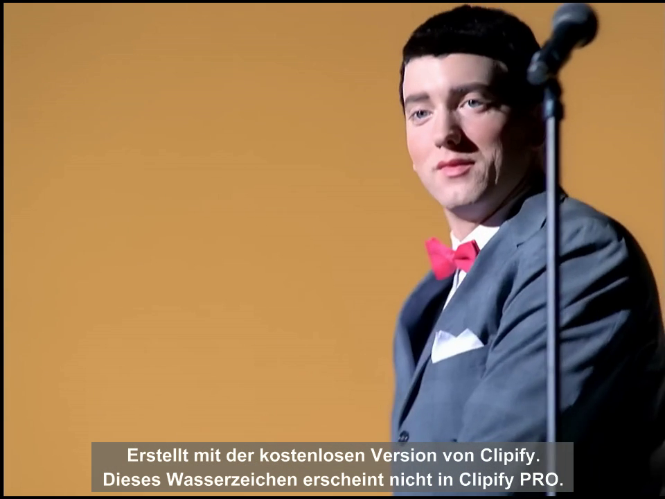

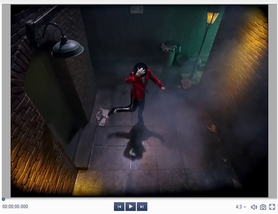

So einfach ist es leider nicht. Versuch es mal. Das Original Video habe ich eingefügt
Das ist ja nur ein Video deines Versuchs, nicht das Original. Damit kann ich leider nichts anfangen.
Nvidia_3D schrieb:
Welche Software soll das deiner Meinung nach können?
Ich habe mir Clipify runtergeladen und es mit nem Video von mir getestet.
Hab ich auch reingestellt. Beitrag #7

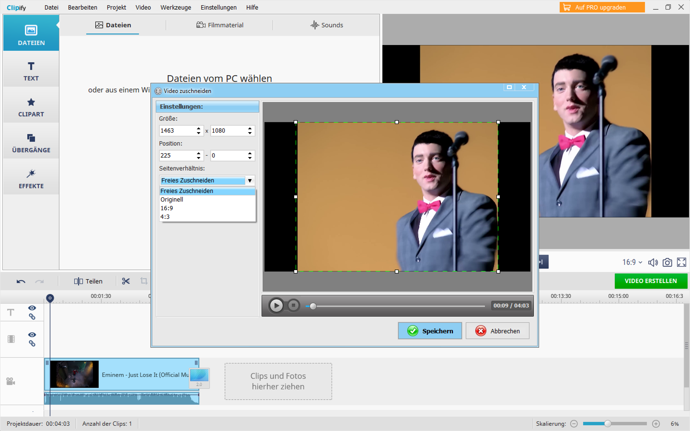

Ich habe freies Zuschneiden gewählt, die Balken entfernt. In der Vorschau auf 4:3 altes TV gestellt - keine Ahnung ob das nötig ist- und das Video dann gespeichert.
In VLC habe ich dann bei Video 16:9 gewählt, das wars.
freies Zuschneiden? Wo siehst du das? Oder meinst du Ausgewählten Clip schneiden?

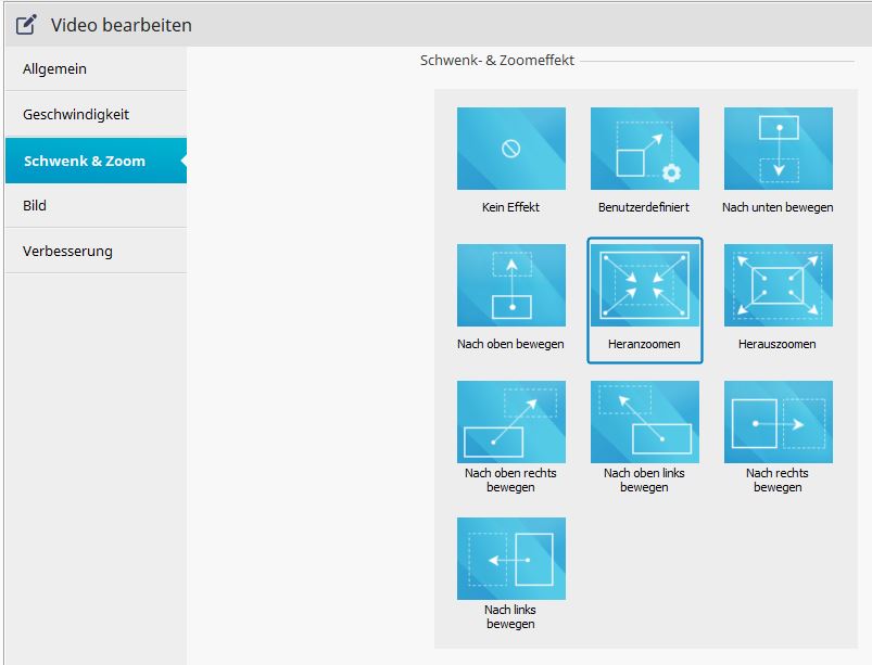

Ich hab das hier noch gefunden:
Mit Heranzoomen lassen sich die Balken auch fast komplett entfernen.

Ich meinte, ausgewählten Clip schneiden.
Hat bei mir nicht funktioniert. Hab eigentlich genau so gemacht wie du.
1. Ausgewählten Clip zuschneiden
2. Freies zuschneiden
Auf dem Vorschaubild sieht man die schwarzen Balken immer noch mit 16:9 (YouTube)
Hab das Video auch erstmal so erstellt um zu testen. Das Video wird aber mit den schwarzen Balken abgespielt. Also das ganze nochmal. Diesmal mit 4:3 (Altes TV). Man kann auch auf Auto stellen, damit verschwinden die schwarzen Balken auch. Aber das Video wird mit dem VLC Player trotzdem mit den schwarzen Balken abgespielt. 16:9 war auch eingestellt. Also was hast du jetzt anders gemacht als ich?

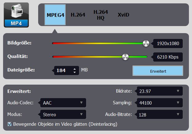

Das 2. Bild sind die Export-Einstellungen oder? Da stehst du bei Bildgröße immernoch auf 1920x1080, was weiterhin 16x9 ist.
Ja stimmt es lag daran. Jetzt hab ich die Auflösung nicht geändert und das Video wird ohne die schwarzen Balken abgespielt. Allerdings ist das Video jetzt in 968x720p.
Wie im Beitrag #26 beschrieben konnte ich das Video ohne die schwarzen Balken in 1920x1080p abspeichern.
Bei den Exporteinstellungen mal auf 1460x1080 gehen.
Wenn du das Video beschneidest wird ja die Auflösung angezeigt, einfach die nehmen.

968x720p wurde ja gezeigt deswegen hab ich die genommen. Ich meine selbst wenn ich das Video jetzt in 3840x2160 hätte, ich denke das Bild wird dadurch auch nicht viel besser.
Schau nochmal auf das Bild in Post #27.
Bei mir war es 1463x1080, stimmt aber schon, viel wird es nicht ausmachen.
Mit 1440x1080 hat es auch funktioniert. Nur bei 1920x1080 tauchen die schwarzen Balken wieder auf.
Weil du ja das Video nicht gestreckt hast,du hast nur die Balken entfernt.
Das Strecken übernimmt der Player und das ist gut so, finde ich.
