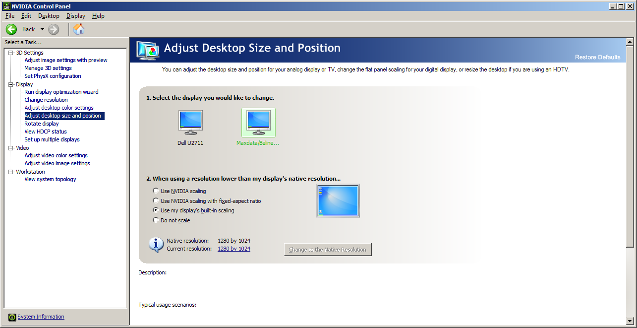

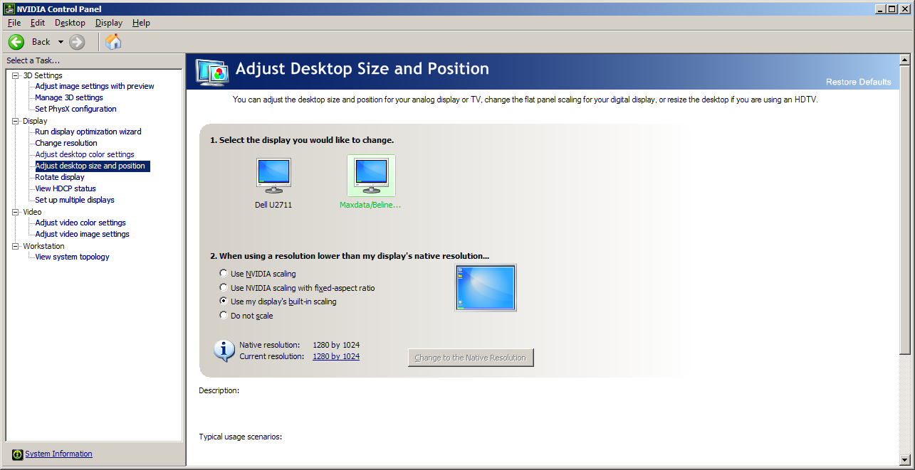

Sehen deine Einstellungen im nVidia CP so aus?
Genau das ist das Problem..diese Einstellung habe ich nicht.Ich glaube das liegt daran,das ich keinen DVI Eingang habe?
das ganze sieht bei mir so aus : http://picfront.de/d/86Bd
wusste nich wie man direkt nen foto posted^^
Du bist im falschen Untermenü. Die Einstellungen sind unter Desktop-Grösse und -Position einstellen zu finden. Dann solltest du das Gleiche vor Augen haben wie in meinem geposteten Bild.
