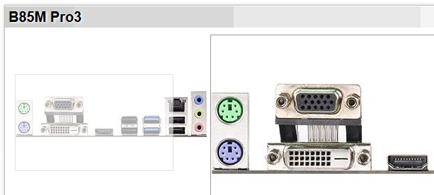

RealSyntax schrieb:
So viel ich weiss hat der Prozessor keine integrierte Grafikeinheit
So viel ich weiß, hast Du oben angegeben, dass Dein Mainboard ein
ASRock B85M Pro3
sei ! Wenn dies zutrifft und Du so viel vom Computer verstehst, dass Du Dir den PC selbst zusammenbauen konntest, dann verstehe ich nicht, dass Du nicht weißst, und nicht mal selbst herausfinden kannst, ob das MB eine eingebaute Grafik hat oder nicht ! Und das, obwohl Du ja gerade bezüglich der Grafik scheinbar alles versuchst, um deren Funktionsfähigkeit herauszufinden.
Ja das Mainboard hat Video Ausgänge, jedoch hat der Prozessor keine Gpu mit der diese genutzt werden können
Was kann ich mit dem xeon nicht nutzen?
Mein Hauptproblem ist ja das der PC Startet, ohne Bild und nach kurzer Zeit wieder aus geht. Dann geh er nach zwei bis drei Sekunden von selbst wieder an und dies läuft die ganze Zeit in einer Dauer schleife.
