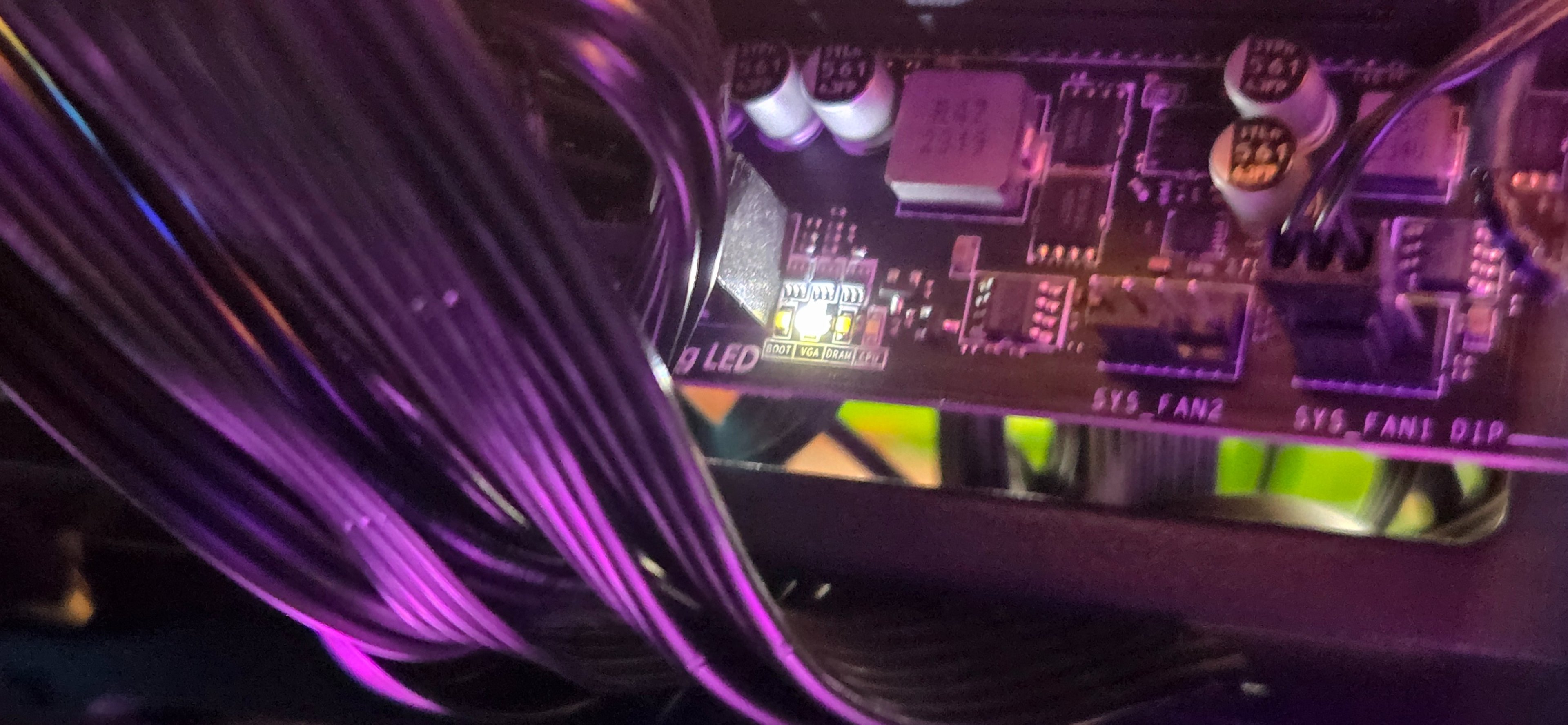

Als ich den PC jedoch starten wollte, hatte ich nur einen Schwarzen Bildschirm und die weiße VGA Lampe am Mainboard leuchtet permanent der Rest des PC`s lief aber normal also Lüfter und Beleuchtung usw.

Edit: Ich hab die Karte nochmal eingebaut und getestet mit dem Bios GEN 4 war aber wieder kein Bild zu sehen. Hab auch keine LED gesehen die einen Fehler anzeigt nur die am Mainboard die weiterhin Weiß leuchtet.

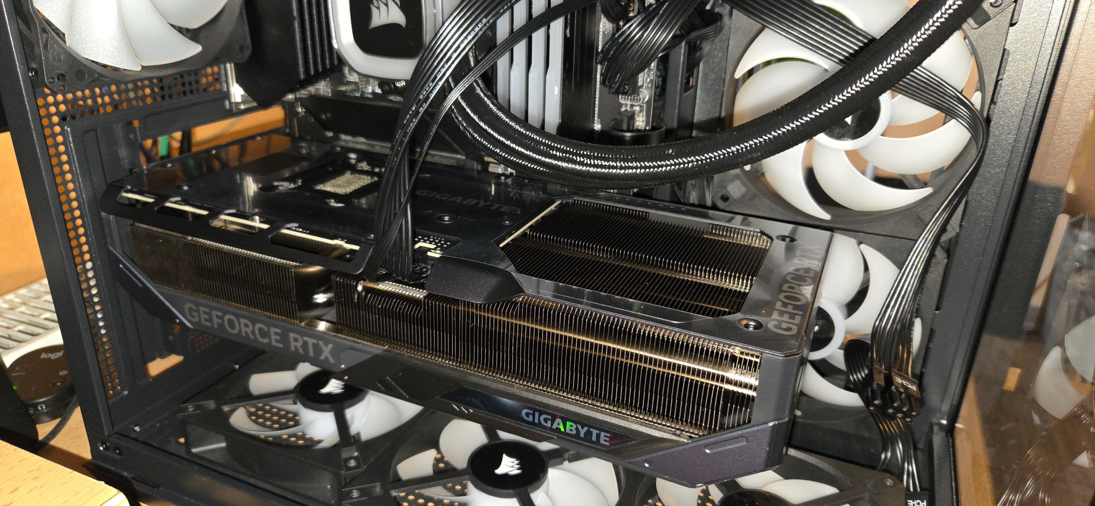

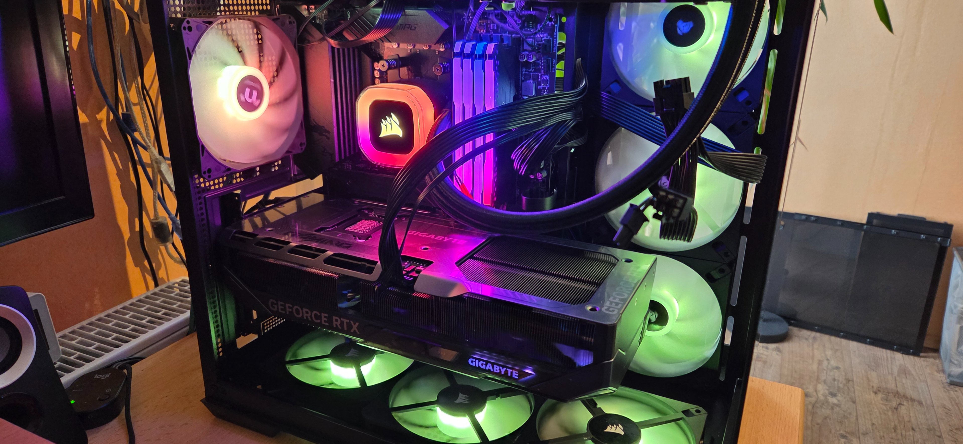

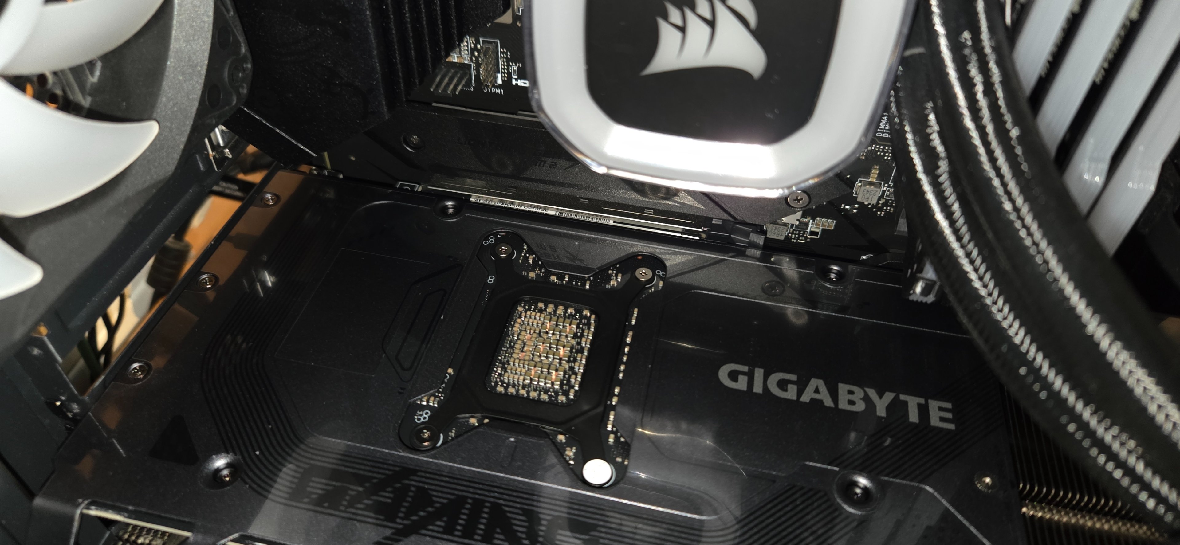

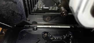

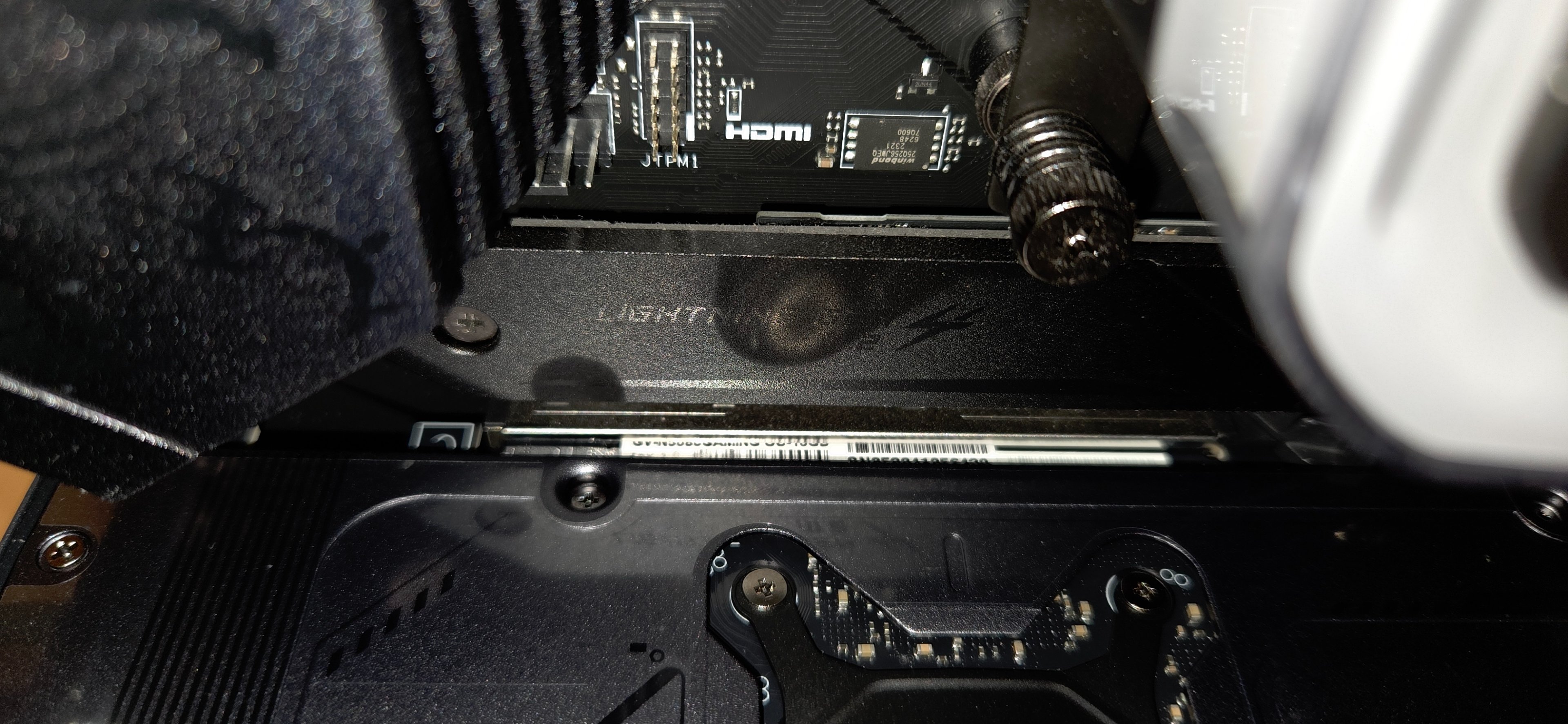

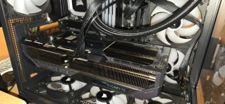

Kannst du mal ein Bild zeigen, wo ersichtlich ist, wie die Grafikkarte im Slot steckt?
Reaktionen: Asgarn, KEV24in_Janßen und wagga

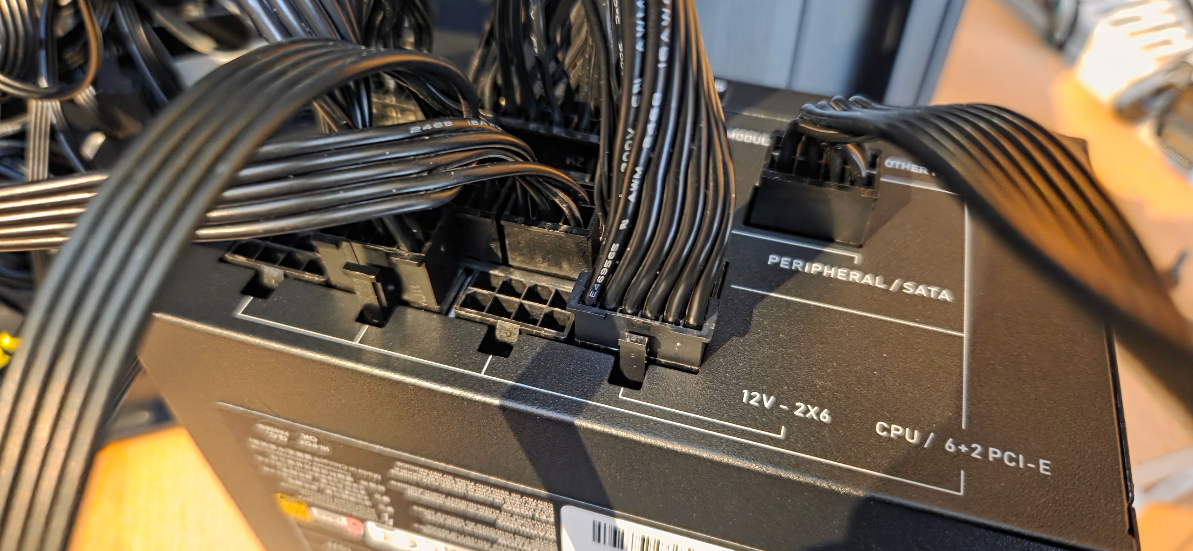

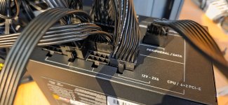

du hast aber schon die Grafikkarte an das PCIe5.1 Stromkabel angesteckt vom Netzteil ? oder hast du einfach den Nvidia adapter an die zwei 8 Pins angeschlossen ?
Bei deinem Netzteil liegt extra der PCIe5.1 adapter mit dabei
Reaktionen: Asgarn, KEV24in_Janßen, tollertyp und eine weitere Person

Ja ich habe das Kabel vom Netzteil genommen (den 12+4 PIN) dafür gibt es am Netzteil auch nur einen passenden Steckplatz, also gehe ich mal davon aus das da nicht der Fehler liegt. Habe aber auch den Adapter von der Grafikkarte schon benutzt hat auch nix geholfen leider.

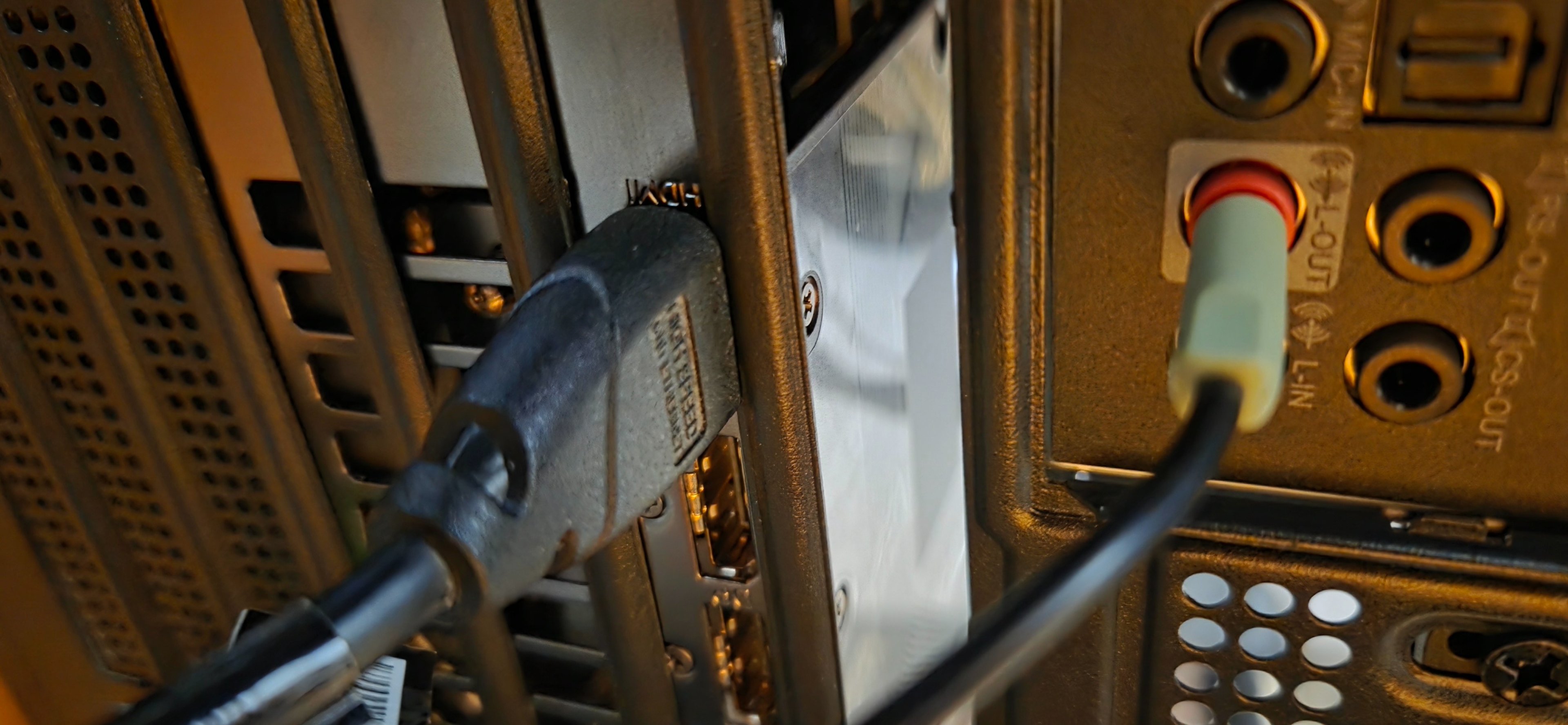

Ich habe mal ein paar bilder gemacht wie das im moment aussieht. Ich hab mir überlegt auf ein anderes mainboard umzusteigen auch wenn es eine tote Plattform ist aber ich komm ja so auch nicht weiter.
