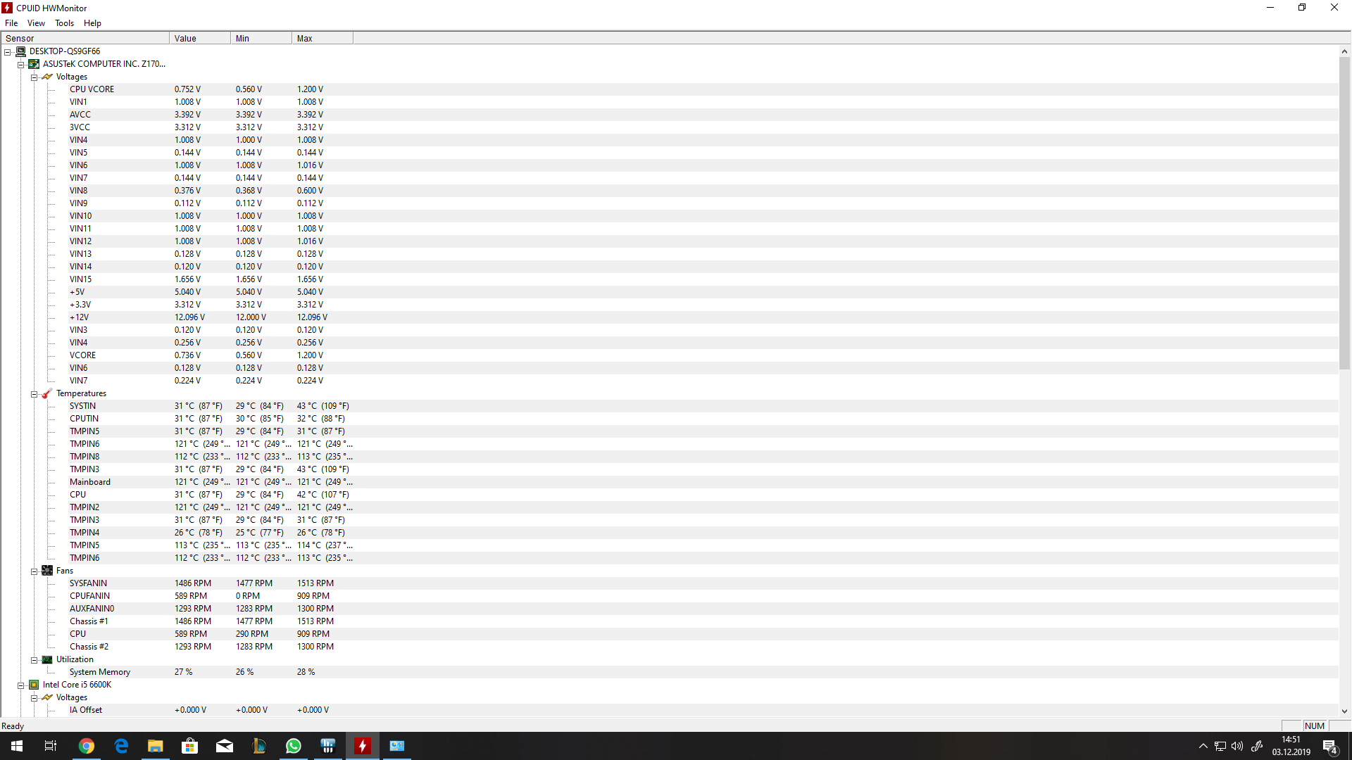

mein Mainboard hat eine Temperatur von 121°C, TPIN 2,5,6,8 liegt bei 112° und der Rest bei 30 °
Cerebral_Amoebe schrieb:
Das hört sich an, als wenn der Chipsatzkühler abgefallen wäre oder ist auf dem Board eine Wasserkühlung montiert?
Nimm mal HWInfo und prüfe, ob da die Werte auch so hoch sind.

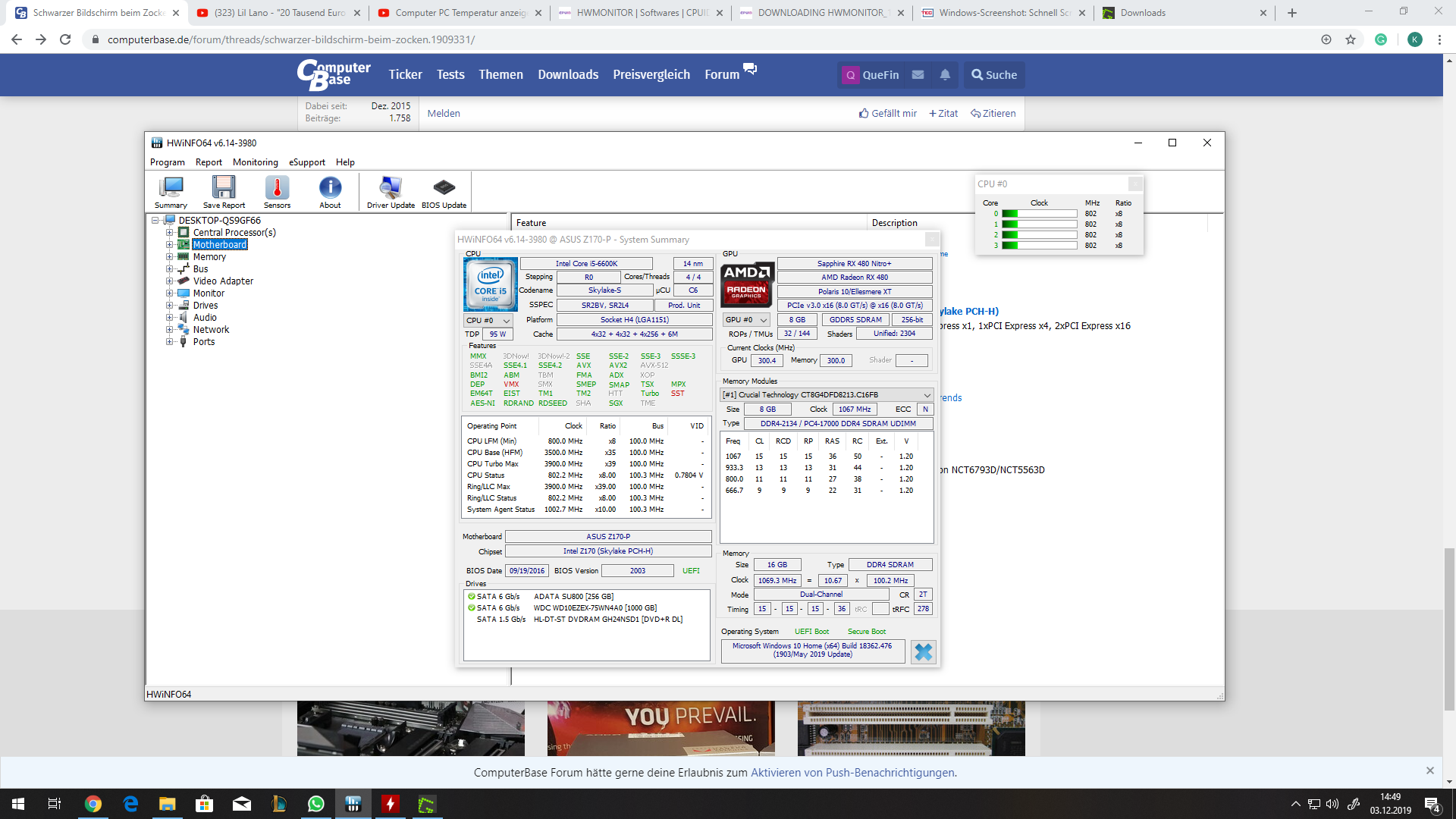

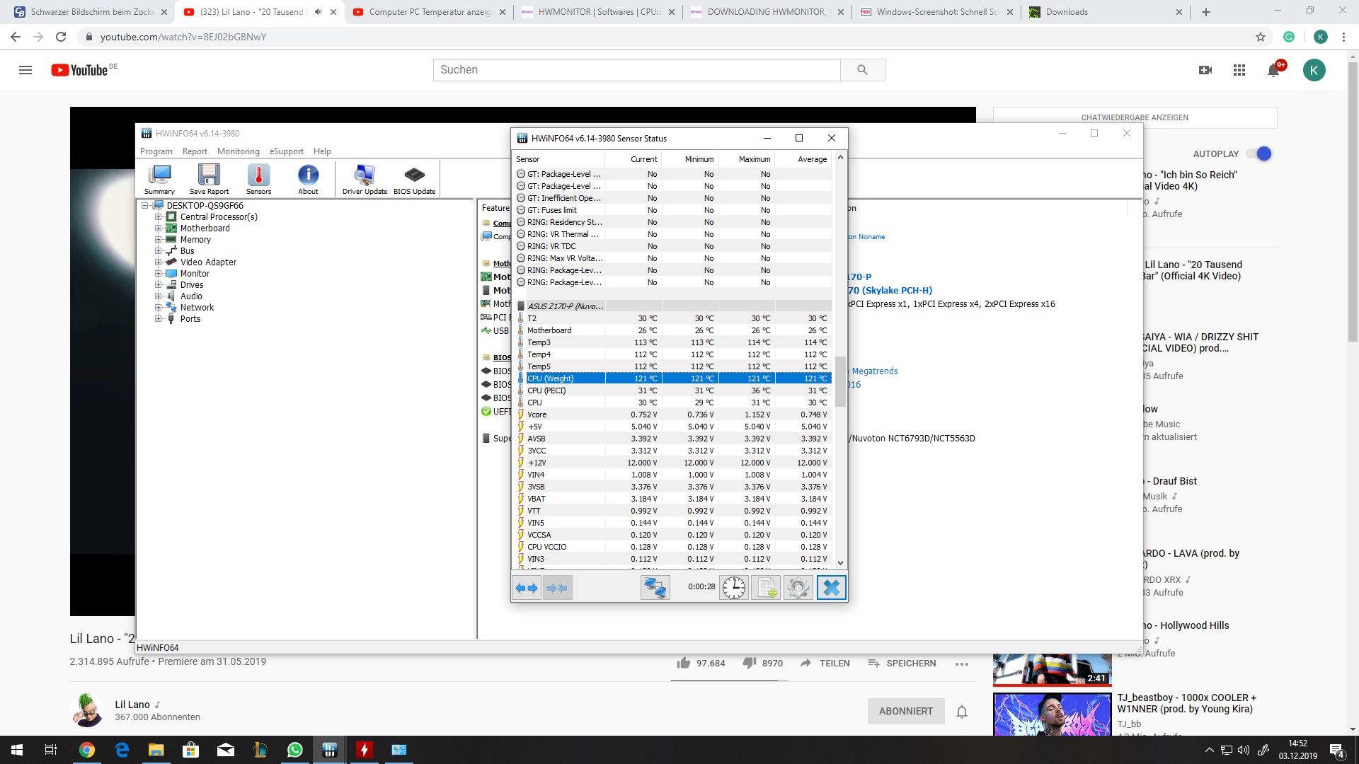

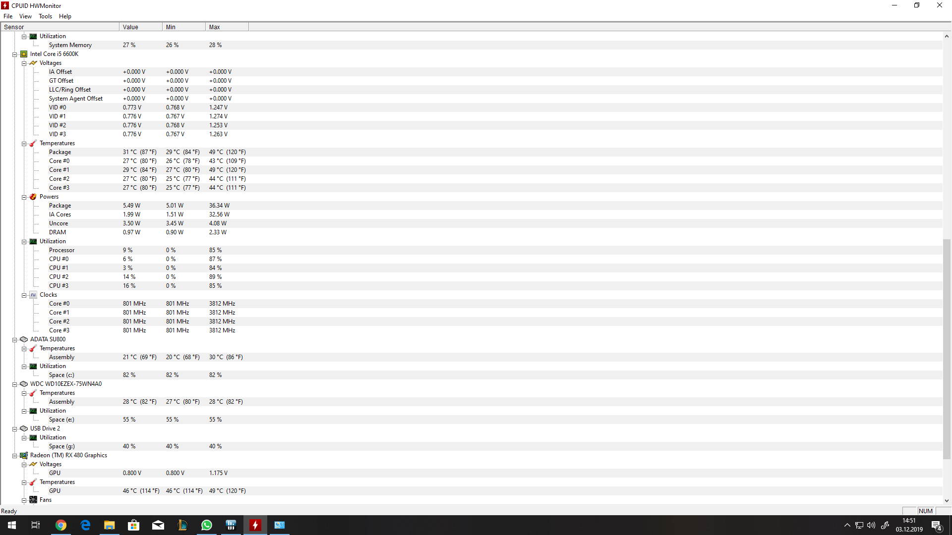

Ich habe dir mal einen Screen von den Daten geschickt.

die 120 grad dinger könnten fehler sein ( hab auch son wert direkt nach system start )
was zeigt er den im bios unter mainboard temp an ?

Ich habe im BIOS nach geguckt und da steht eine Temperatur von 24°
ok das klingt ja schon mal realer
