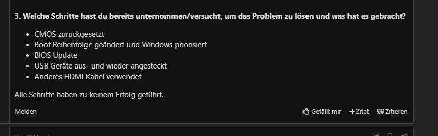

  • CMOS zurückgesetzt
  • Boot Reihenfolge geändert und Windows priorisiert
  • BIOS Update
  • USB Geräte aus- und wieder angesteckt
  • Anderes HDMI Kabel verwendet
Alle Schritte haben zu keinem Erfolg geführt.

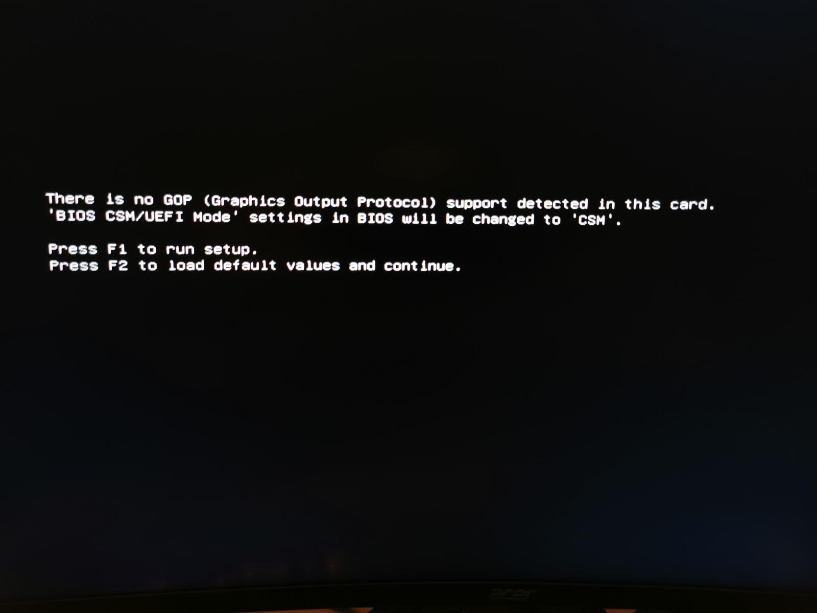

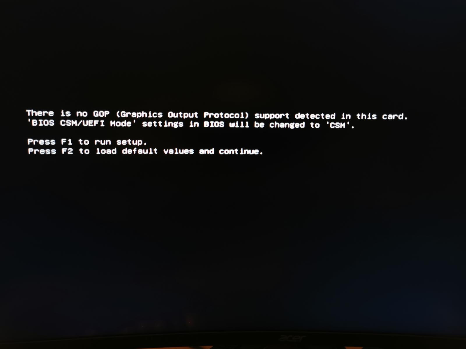

Das Problem ist gelöst 🥳 Ich hatte das BIOS update während dem Abendessen durchgeführt und es ist scheinbar währenddessen abgebrochen und der PC hat sich neu gestartet, sodass ich die Fehlermeldung nie gesehen habe.
Das BIOS ist jetzt auf dem neusten Stand und die Karte wird erkannt und gibt ein Bild aus. Trotzdem vielen Dank an alle😄
