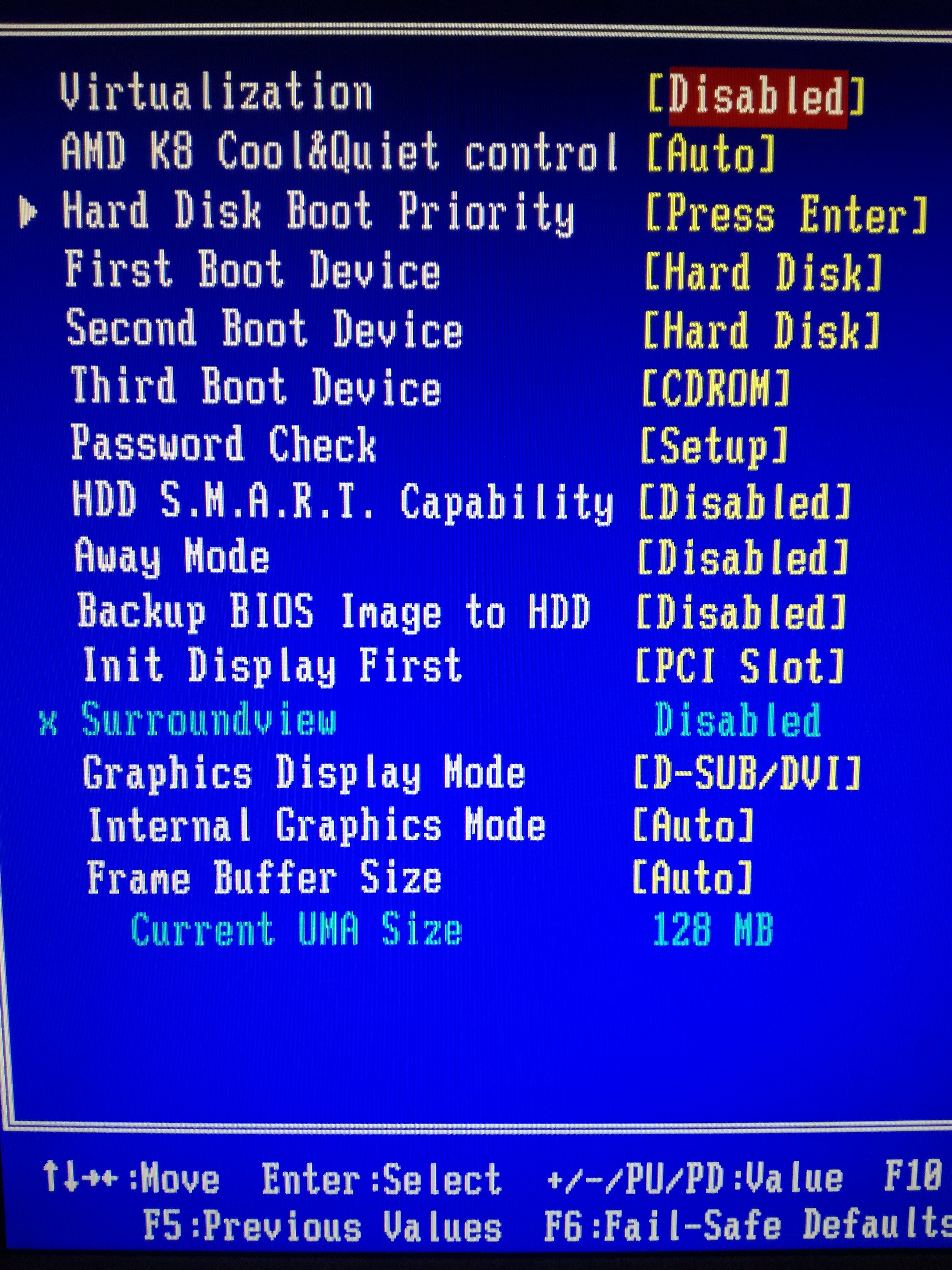

Danke für den Hinweis. Ich würde noch Folgendes versuchen:
1. Im Bios ausschalten: Advanced BIOS Features -> Backup BIOS Image to HDD. Hab da ganz schlechte Erinnerungen an meine Gigabyte Zeiten.
2. Mit Windows 7 DVD booten und über die Kommandoebene checkdsk für die Windows-Partition laufen lassen.
3. Mit Windows 7 DVD booten und Startreparatur durchspielen.

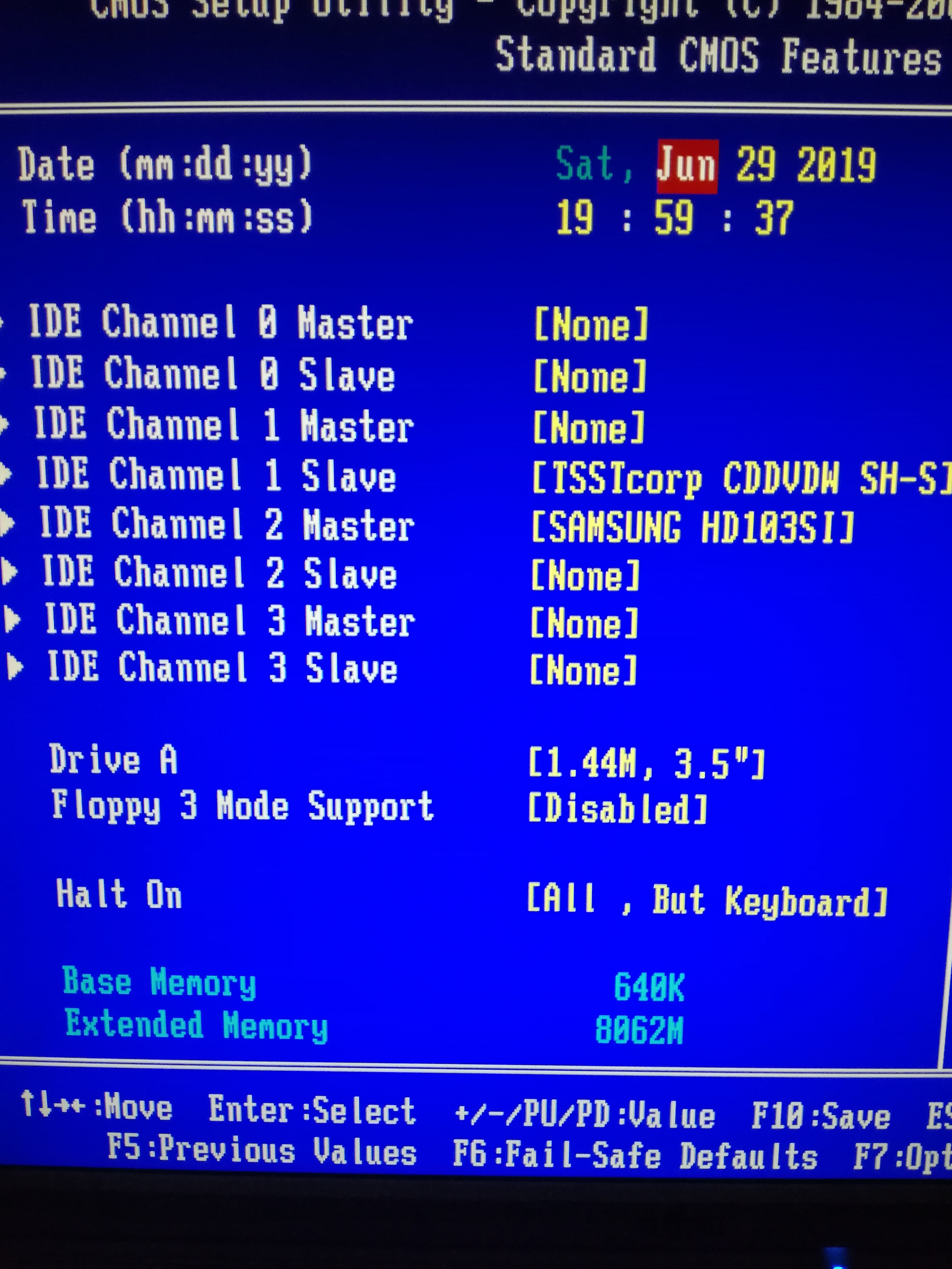

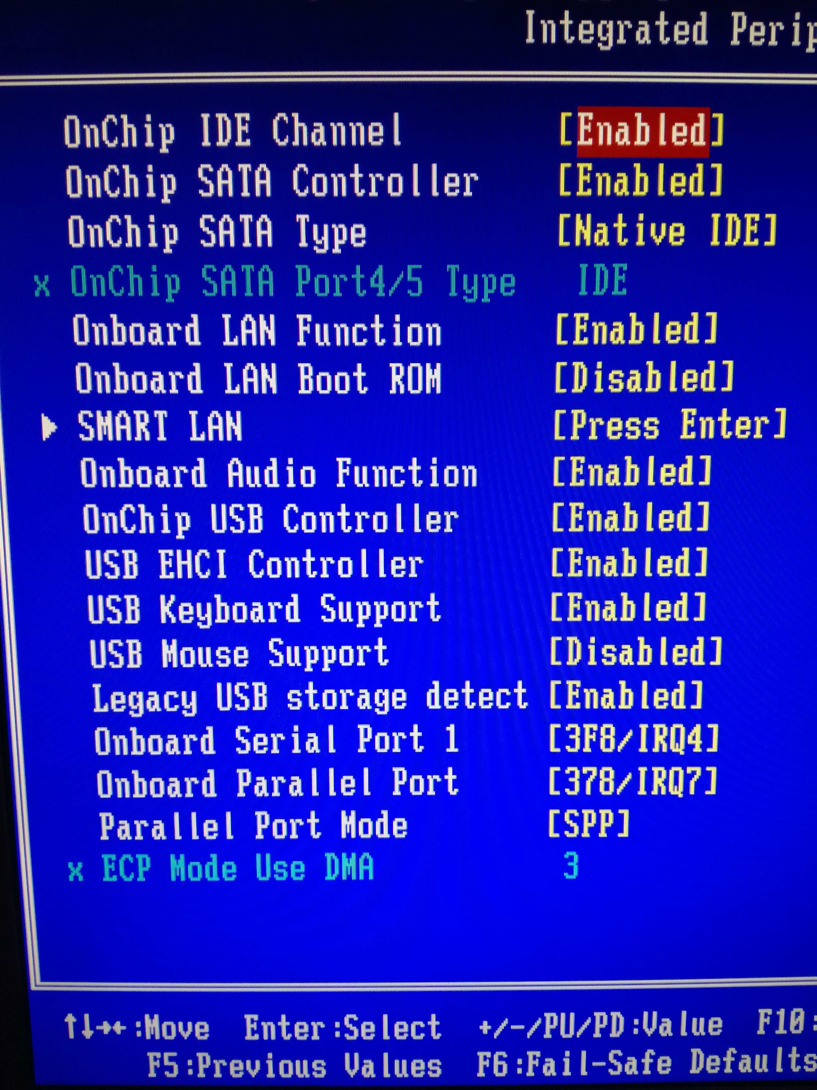

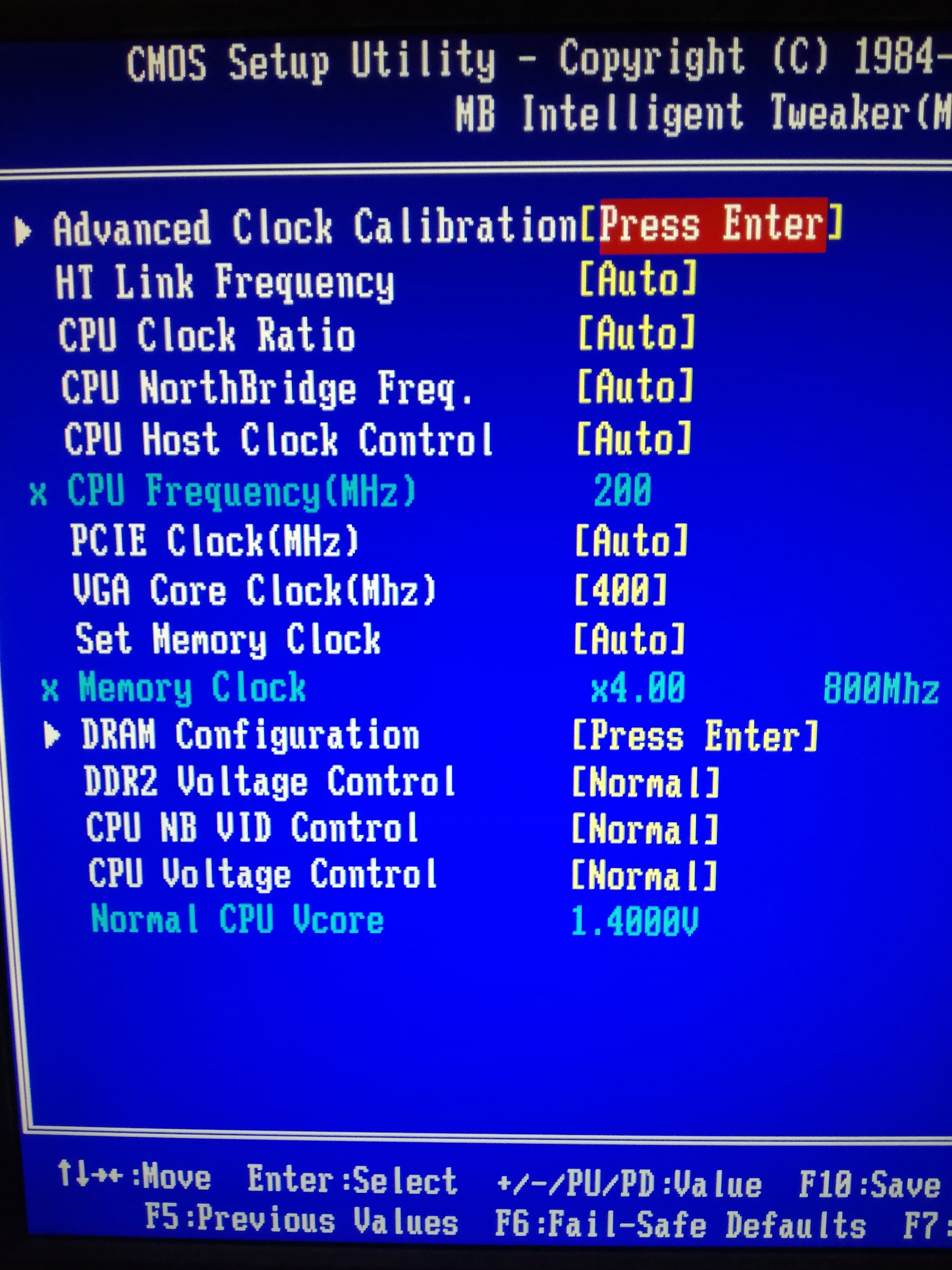

So ging jetzt alles relativ schnell jedoch erfolgslos, ich habe ein paar bios bilder gemacht vielleicht erkennt ja wer ob daran etwas zu sehen ist
Und Native IDE ist wirklich korrekt? Probier doch mal die Startreparatur im AHCI-Modus.
Ich komme ins F8 Menü und konnte es dort lesen. Probiere ich mal aus. Hab auch mal in f8 die niedrigere Auflösung mal ausprobiert bekomme nun kein signal auf den bildschirmen
