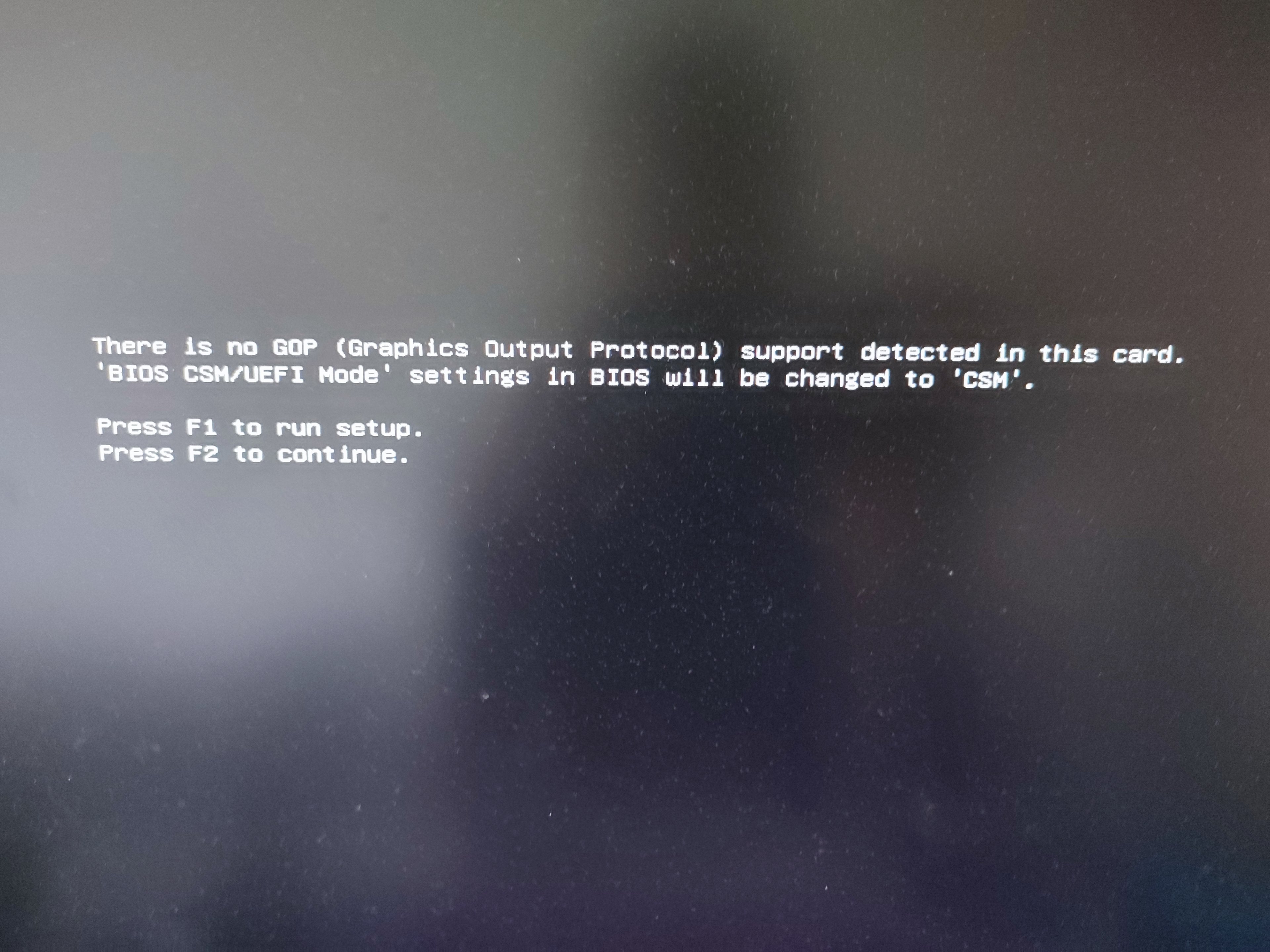

Also ne RX 580 hat ein VBios mit UEFI Support (GOP),
die kann mit und ohne CSM.
Ohne CSM wäre optimal bei der Karte.

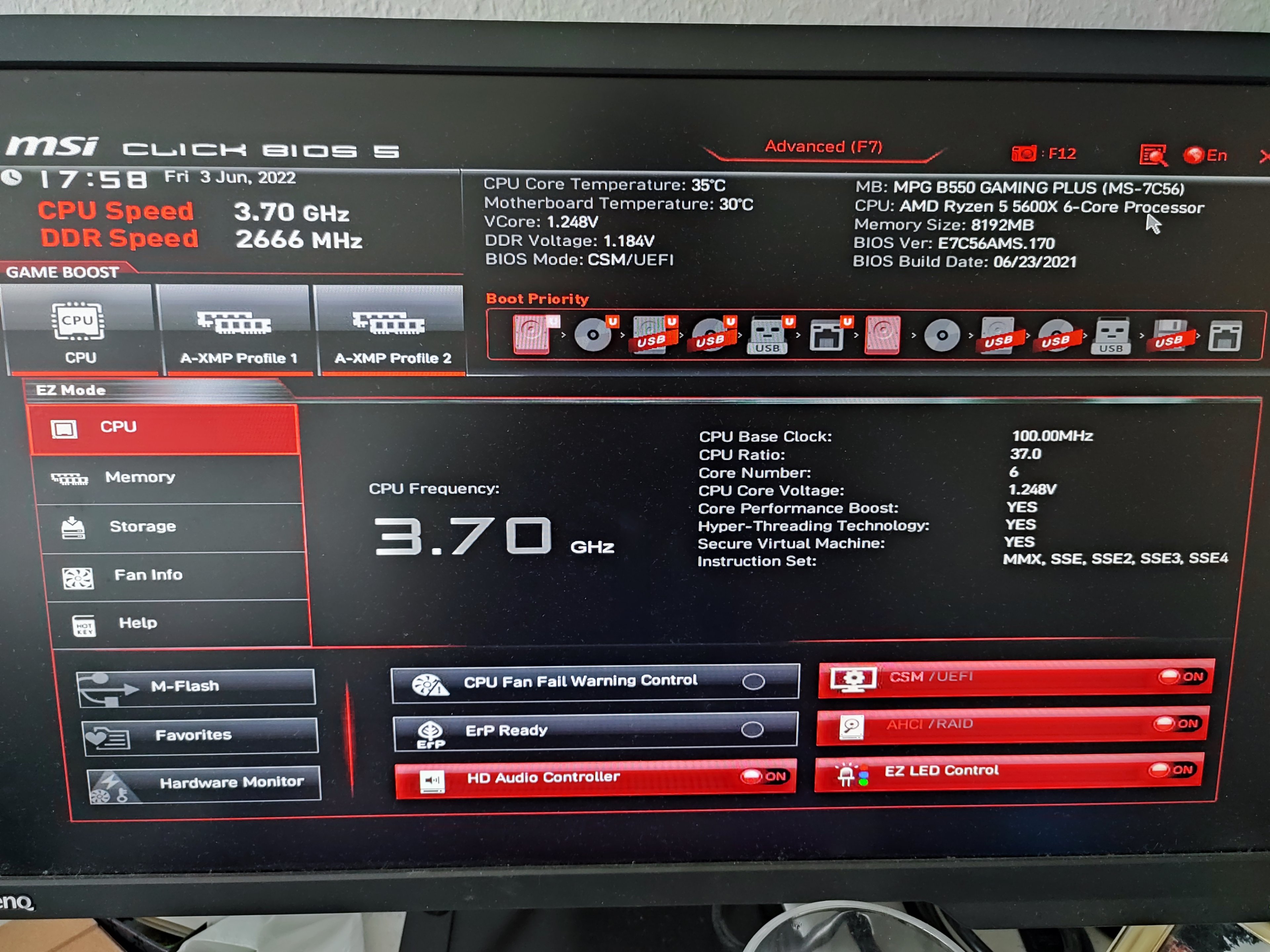

jetzt bin ich ein ganzes Stück weiter, doch leider ist der Bildschirm beim Eintreten des Bios immer noch Schwarz.
Mit Diskpart fand ich heraus, dass all meine Festplatten GPT nutzen
Reaktionen: Müritzer
Hast du gleich nach den Starten des PCs auf die Taste schnell hintereinander gedrückt oder erst den Beep abgewartet? Dann kann es schon zu spät sein, auch wenn die Tastatur noch nicht leuchtet sollte man die Taste drücken. Die LED können ja manchmal später zugeschaltet werden.
Ja, wenn ich ENTF drücke. Kommt kein Speaker der Bildschirm bleibt schwarz und auch das Herunterfahren passiert direkt ( als sei ich im BIOS nur meine Grafikkarte hat das nicht eingesehen )

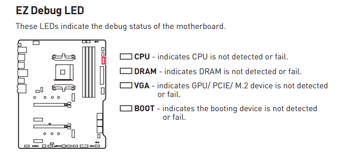

Leuchtet beim schwarzen Bildschirm eine dieser LEDs länger?

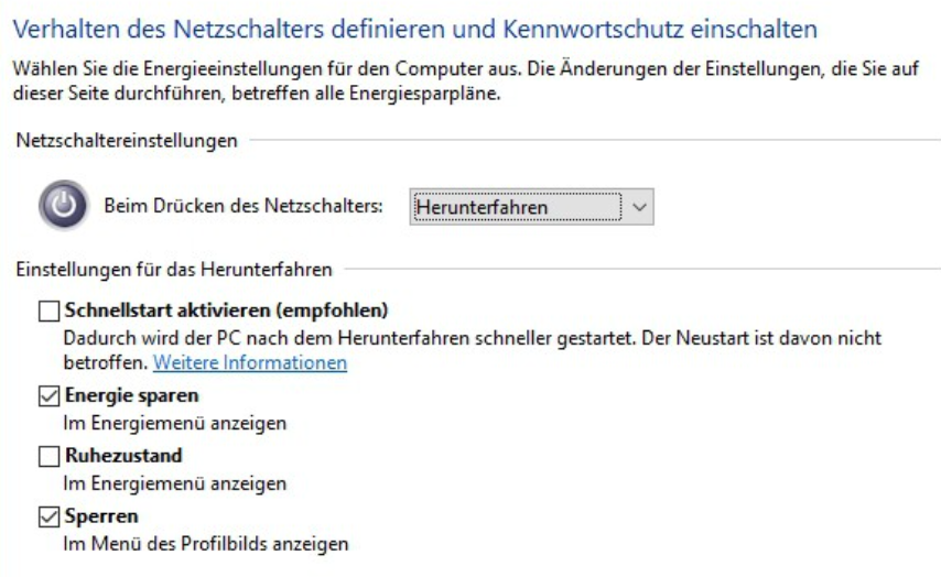

P.S. Wenn du im Windows bist hast du dort den Schnellstart abgeschaltet?
Der Haken bei Schnellstrat aktivieren sollte raus sein so wie hier.

Der Windows Schnellstart hat übrigens auf einen Neustart keinen Einfluss.

Die Debug LED leuchtet im Bios für VGA.

Der Fastboot in den Energiesparoption habe ich deaktiviert. Danke für den Tipp!

Die GPU Debug LED leuchtet auch sehr lange und erst wenn die ausgeht und dann noch ein bisschen warten gehts ins BIOS.

Der "UEFI-GOP (Graphics Output Protocol) Treiber" ist zuständig für den schnellen UEFI-Fastboot.
Setzt natürlich eine Grafikkarten mit UEFI-Support(VBios)voraus
und eine Windows UEFI(GPT) Installation.

Habe die GTX 670 eingebaut und erhalte folgenden Fehler:
Nach betätigen von F1 gelang ich ins Bios.
Keine Langfristige Lösung, aber eine Lösung.
CSM scheint auch Aktiv zu sein.
Ich danke euch für den Support!
