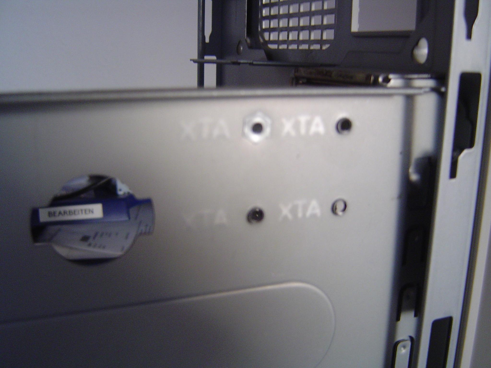

... kannst du ein Foto von den Messingteilen und den Abstandshaltern vom Gehäuse machen?
hier hoff es reicht was man erkennt

Von den "silbernen" oder "in Messing" gesetzten Abstandshaltern wird einer / zwei falsch gesetzt sein - die Abstandshalter müssen so gesetzt sein, dass sie mit den Schraubenlöchern des Mainboards übereinstimmen - keiner zuviel und alle an der richtigen Stelle - überprüfe das bitte - die "silbernen" kannste auch rausdrehen und umsetzen - wenn es sein muß -

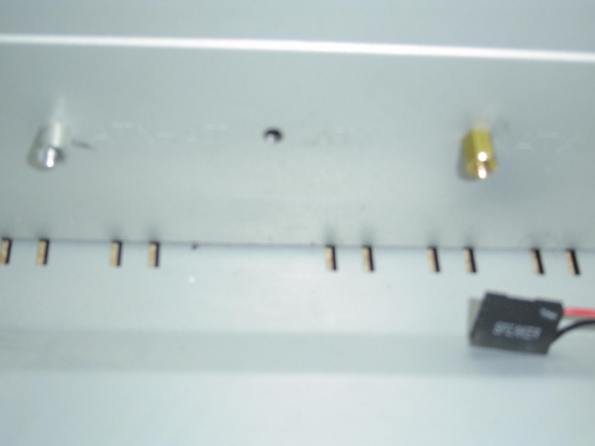

naja die silbernen sind hinten in so ner art stern in der platte drin hab schon mal leicht versucht sie zu lösen
evtl gehts mit gewalt aber net das da was abbricht
hier noch bild

Wenn die "silbernen" passen brauchst Du die nicht verändern / umsetzen - überprüfe das nochmals genau - vielleicht sind es die Messingabstandshalter, die falsch gesetzt sind - es muß aber ein Problem mit den Abstandshaltern sein, da das MB ja außerhalb des Towers startet -

messing sitzen eigentlich auch richtig
