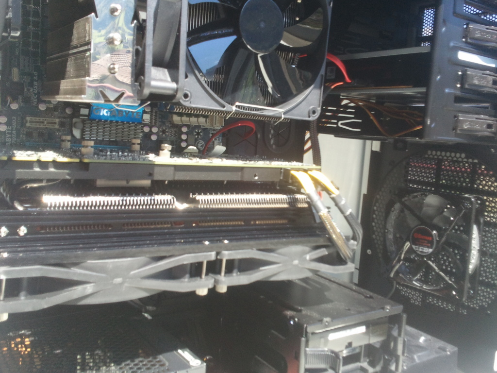

Zum Peter gibts nicht viel zu berichten was nicht schon in anderen Threats und Tests geschrieben wurde hier auf CB.
Meine 2 alpenföhn laufen @ 650 rpm auf ner GTX 570 @ Referenz
Meine Temps pendeln sich nach so ner Stunde IDLE bei 35 Grad ein,und unter Last,Furmark nach 15min so 70 Grad und bei Spielen zwischen 60-65 Grad (26 Grad Zimmertemp.)
Was mir den letzten Nerv gekostet hat war bei der Montage,welche Bohrlöcher passen,meinte müsse Symetrisch sein nix da,und nirgends in der Anleitung oder sonstwo steht welche Bohrlöcher genau für die GTX 570 sind (58mm) vielleicht bin ich ja zu blöd dazu,naja nach ner Stunde dann endlich die richtigen getroffen hab,zwar leicht schief doch naja..passten.
edith,die Montage des Peters auf dem Bild ist meine Interpretation und nicht zur Nachahmung empfohlen,doch der Peter hält und der Chip bleibt einigermassen kühl ;)
