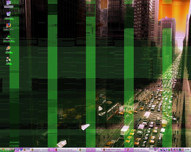

ich brauch dringend eure Hilfe. Folgendes Problem ist bei mir neulich aufgetreten: während dem spielen (Max Payne 1) traten plötzlich üble Grafikfehler auf, welche sich im Spiel auch nicht mehr entfernen ließen. Spiel beendet und Rechner neugestartet, Fehler war immer noch da und das überall, also auf dem Desktop, im BIOS, etc.! Das war gestern mittag. Seit dem versuche ich alles mögliche an meinem PC aus, um das Ding wieder in Ordnung zu bringen. Ohne Erfolg. Hab ein dutzend mal Treiber wieder neuinstalliert, Kabel/Verbindungen auf Wackler überprüft, formatiert - aber nix tut sich. Ich vermute schwer das es meine Grafikkarte (Radeon 9700) erwischt hat, werde auch demnächst mal eine neue ausleihen um zu testen ob ich mit meiner vermutung recht habe.
Hat jemand vielleicht noch ne Idee an was es noch liegen könnte? Ich habe sonst absolut keine Idee mehr, wo die Ursache sonst noch liegen kann.
btw: Ich habe nicht übertaktet;) ! Im Anhang ist ein Bild, wie es z.Zt auf meinem Desktop aussieht.
HM also ich würde schätzen ein Speicher hat sich verabscheidet oder ihrgend etwas anderes auf der graka
Also du bist dir ziemlich sicher das es an der Hardware liegt?
Wenn das so ist, werde ich mal auf hören an der Software rumexperimentieren bevor noch mehr Ärger entsteht :D
Weitere Tipps?
Schwer zu sagen, aber rein Gefühlsmässig würde ich auf Grafikkartendefekt tippen. Mal überprüft ob sich der Lüfter noch dreht? ;)
Ansonsten würde ich diese als erstes zum testen austauschen.
Das sieht nach einem Hardwaredefekt aus. Wie sind denn die Temps deiner Graka?
mFg tAk
Die Karte hat sich verabschiedet, so schauts nunmal aus. An deiner Stelle würde ich, wenn du dir eine Neue kaufst auf GeForce umsteigen, denn ich persönlich halte nichts mehr von den ATI Karten, die gehen mir zu oft kaputt, oder haben von vorn herein schon einen Defekt. Ich spreche da aus Erfahrung, habe mir auch eine GeForce geholt und die rennt und rennt ohne irgend ein Problem.
Danke für eure Beiträge, scheint wohl Eindeutig zu sein das die Hardware kaputt ist.
