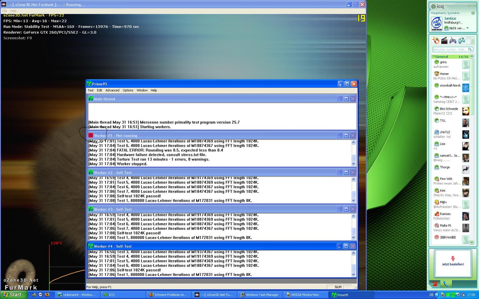

Hi,
Ich habe seit neustem ein seltsames Problem und zwar friert der pc aufeinmal ein egal ob 3d oder unter windwos. Ich weiß nicht mehr weiter und hoffe ihr könnt mir helfen. die Temps sind alle ok graka hat max 85 cpu max 45.
Hier ein screen:
Edit: Cpu ist im mom auf 2,4ghz!

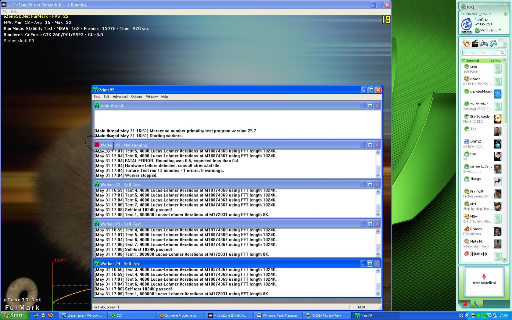

jo habe vor weihnachten alles platt gemacht. Das nt ist von cosair mit 550watt sehr hochwertig also... . Ich werde mal versuchen memtest durchlaufen zu lassen ansonsten weiß ich auch net mehr am mb kann es eig net liegen habe um ostern rum dieses mit einem p5q getauscht weil damals shcon der fehler auftrat...
Edit ich mache jetzt erstmal ein stresstest mir furmark und prime;)
Edit2: Ok solangsam wird meine schlimmste befürchtung war-die cpu:(
CPU ist gut möglich, hatte vor Jahren das gleiche Phänomen, damals noch mit einem Athlon XP
