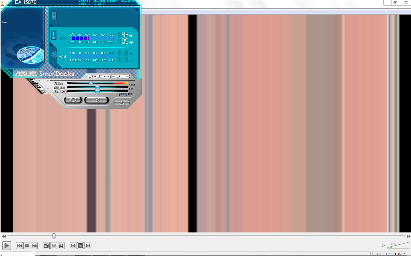

Guten Morgen ,
ich habe seit 3 Tagen die Asus 5870 und wollte gestern ma ein Video gucken . Dabei sehe ich nur ein verwaschenes Bild mit streifen . Die neusten Treiber habe ich . Vorher hatte ich ne 8800Gtx . Ich lade auch ma ein Bild hoch damit ihr den Fehler seht . Bei allen anderen Anwendungen läuft alles wunderbar (Games etc)

Ist Vielleicht im Treiber irgen eine "Bild" verbesserung Aktiv (Kenne mich bei ATi nicht aus habe eine Nvidia GTX275) Habe bei gewissen Videos bei aktivertem Hochskalieren, oder Rausch reduzieren, ein ähnliches Problem.
Versuche es mit einem anderen Player. Vllt. liegts am VLC.

So sehe ich das auch. Kann auch sein das der Nvidia Treiber nicht richtig deinstalliert ist. Gibt öfter Probleme beim wechsel...
So habe jetzt ma das hotfix ausprobiert , bringt aber nichts . Danach hatte ich ma den Windows Media player getestet und damit lief alles wunderbar :) .

Hier geht es um Videos, nicht um Spiele und das Problem lag am VLC!
