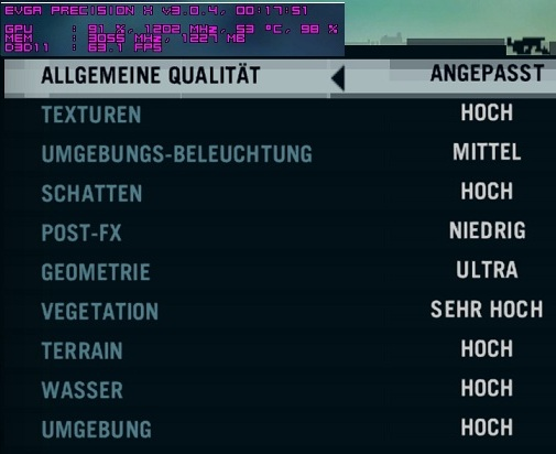

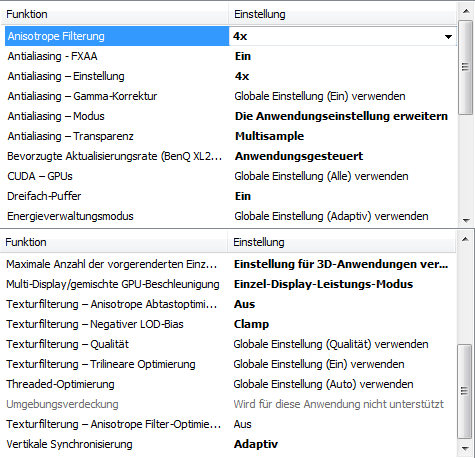

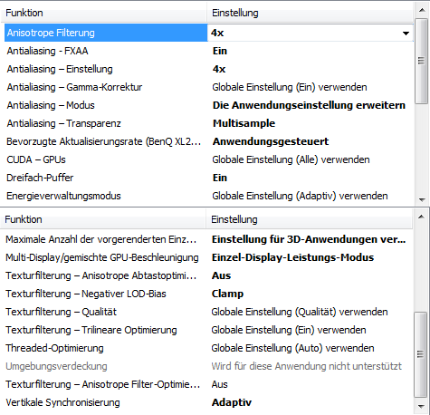

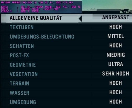

Habe hier noch was zu dem Problem hier gesagt. Im Anhang unten findest du mal ein kleines Beispiel was ich meine mit Testen. Uns so solltest du auch in etwa dann hier schreiben und dann können dir auch andere sagen die Einstellungen sind schlecht gut usw. Und Geforce Experience ist erstens noch Beta und wer bitte sagt dir das dieses Tool deine Karte vernünftig einstellt? Nvidia?
Danke vor allem dir, Soul Reaver für die ganze Mühe. Ich habe die Karte jetzt schon verschickt, nicht wegen des Problems, sondern aufgrund der Leistung. Ich werde den PC neu aufsetzen und bei der neuen Graka direkt die neuesten Treiber aus dem Internet holen. Danach werde ich die von dir gezeigten Screenshots selber machen und Informationen zu meinem Bios suchen. Ich melde mich dann auf jeden Fall nochmal.
