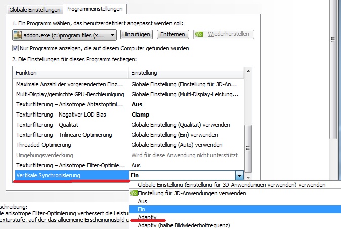

1. hab ich gestern unter den Post einen Screen der Treibereinstellungen gepostet
2. habe ich in der Vergangenheit auch schon die Treibereinstellungen abgeändert, was ich allerdings schon erwähnt habe.

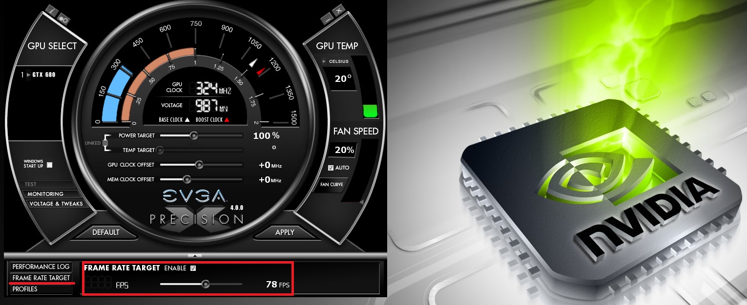

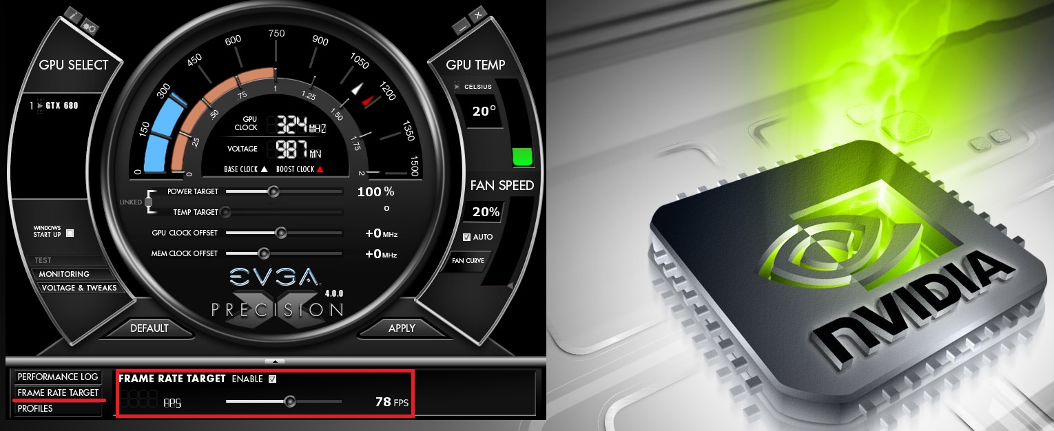

Und wenn du mal lesen würdest genau!! Habe ich dir schon mal gesagt, du kannst das machen. ich weiß jetzt nicht, ob das beim MSI Afterburner geht bei EVGA Precision geht es, dass man das Framerate Target einstellen kann zb. 60 FPS und in den 3D Einstellungen Vsync auf Adaptive und dann regelt die Karte das Automatisch. verbessert wird damit das Tearing hat aber auch Auswirkungen auf die FPS Einbrüche und Schwankungen. undes stimmt schon du hast den Grafikscreen gemacht. keiner weiß bis heute welchen Treiber du genommen hast für die Karte beta oder Standarttreiber. Und die Einstellungen im GAme sieht auch keiner. Von da her halbe Sache ;(
Darum habe ich dir mehrmals gesagt probieren notieren und hier posten was passiert ist. Das Karte schicken hättest du dir ev. sparen können. Beobachte das jetzt mal was du gemacht hast , wenn es so bleibt gut und sonst mal in kleinen Schritten mit Vsync probieren und an den FPS.
