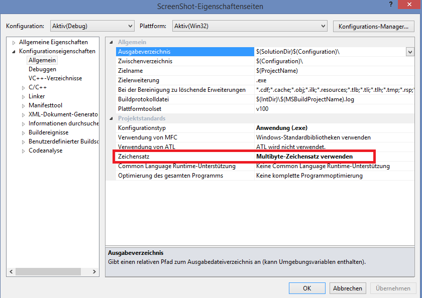

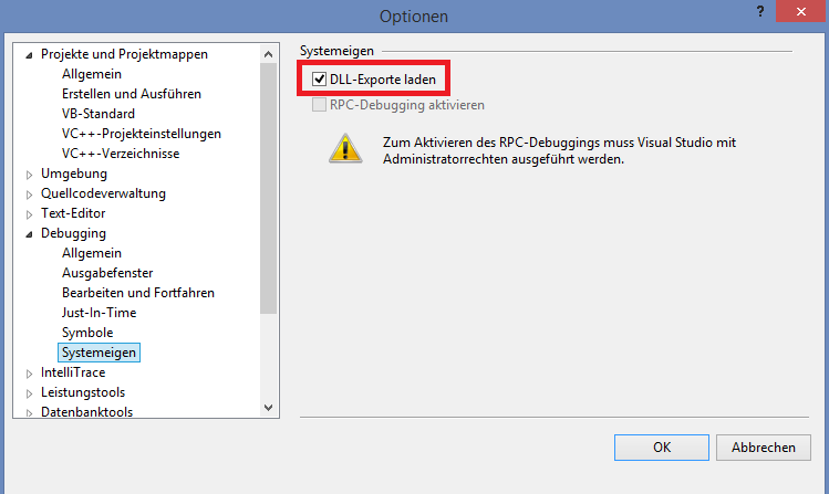

Damit das Programm laufen konnte, musste ich ein paar Sachen in Extras -> Optionen und in Projekt Optionen einstellen (siehe bitte Anhang).
Was ist da faul ? Könnte ihr mir Bitte Helfen.

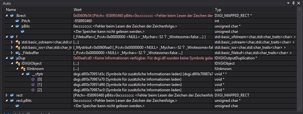

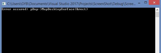

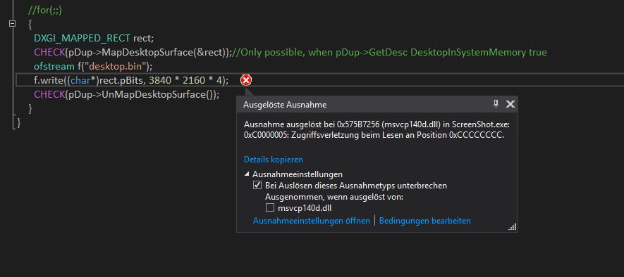

Wenn ich das obige Programm comiliere dann bekomme ich folgende Fehlermeldung: siehe bitte Anhang.
Und Ausgabefenster wird das angezeigt, siehe bitte Anhang, weil hier einfügen ist es zu lang. Oder sollte ich doch hier einfügen, damit man es in der Suche finden kann, ich bin mir nicht sicher.
