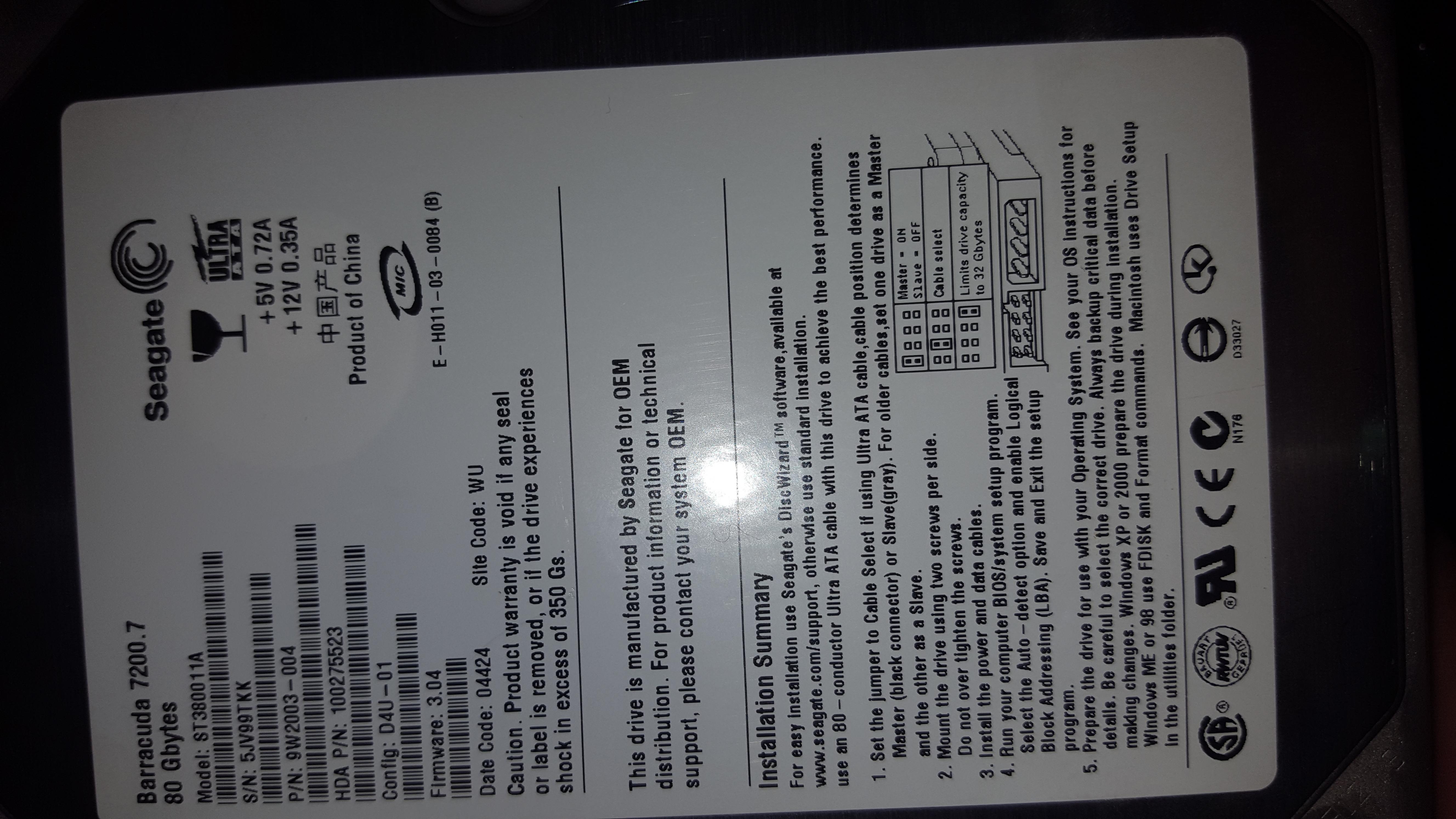

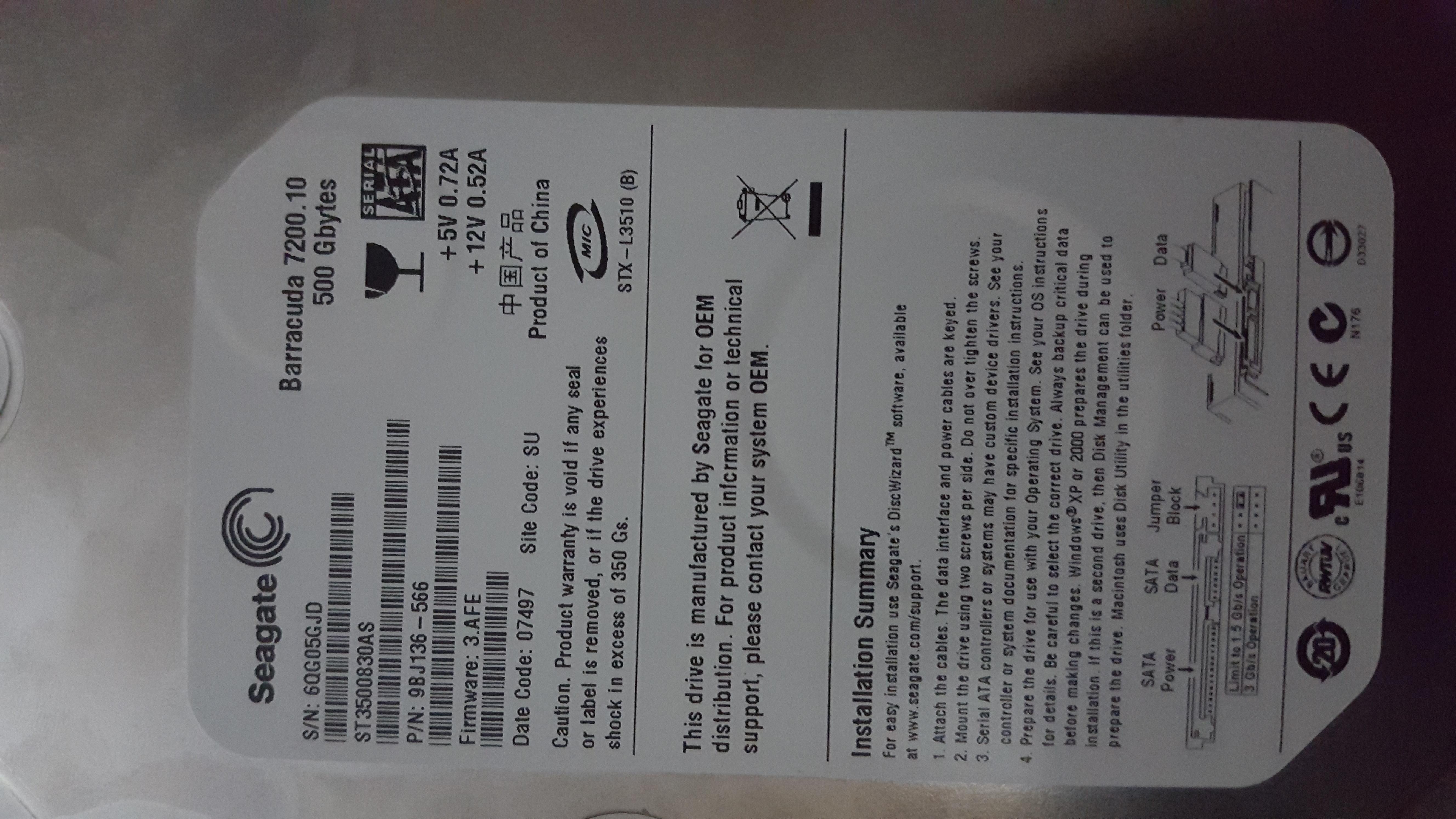

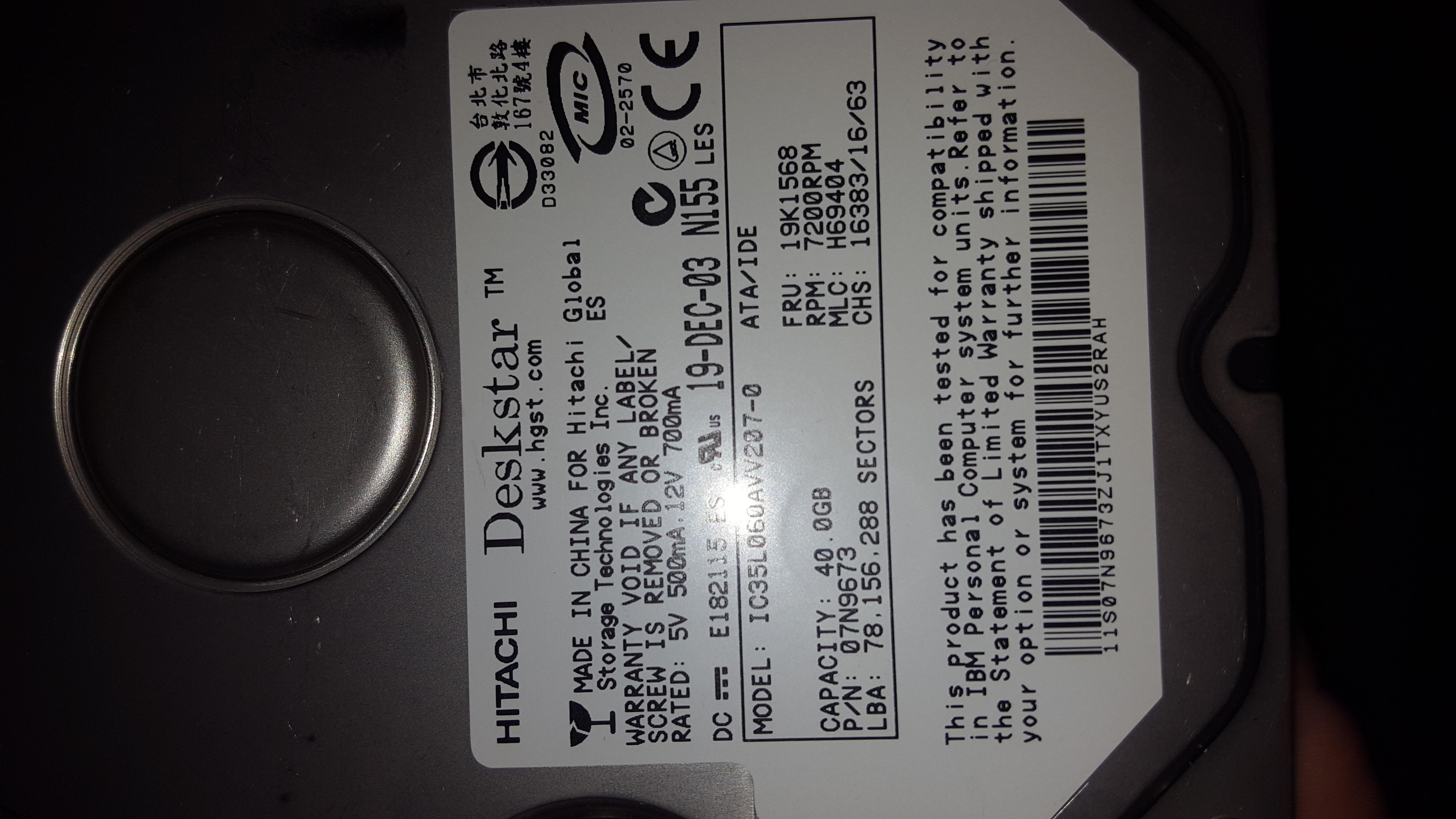

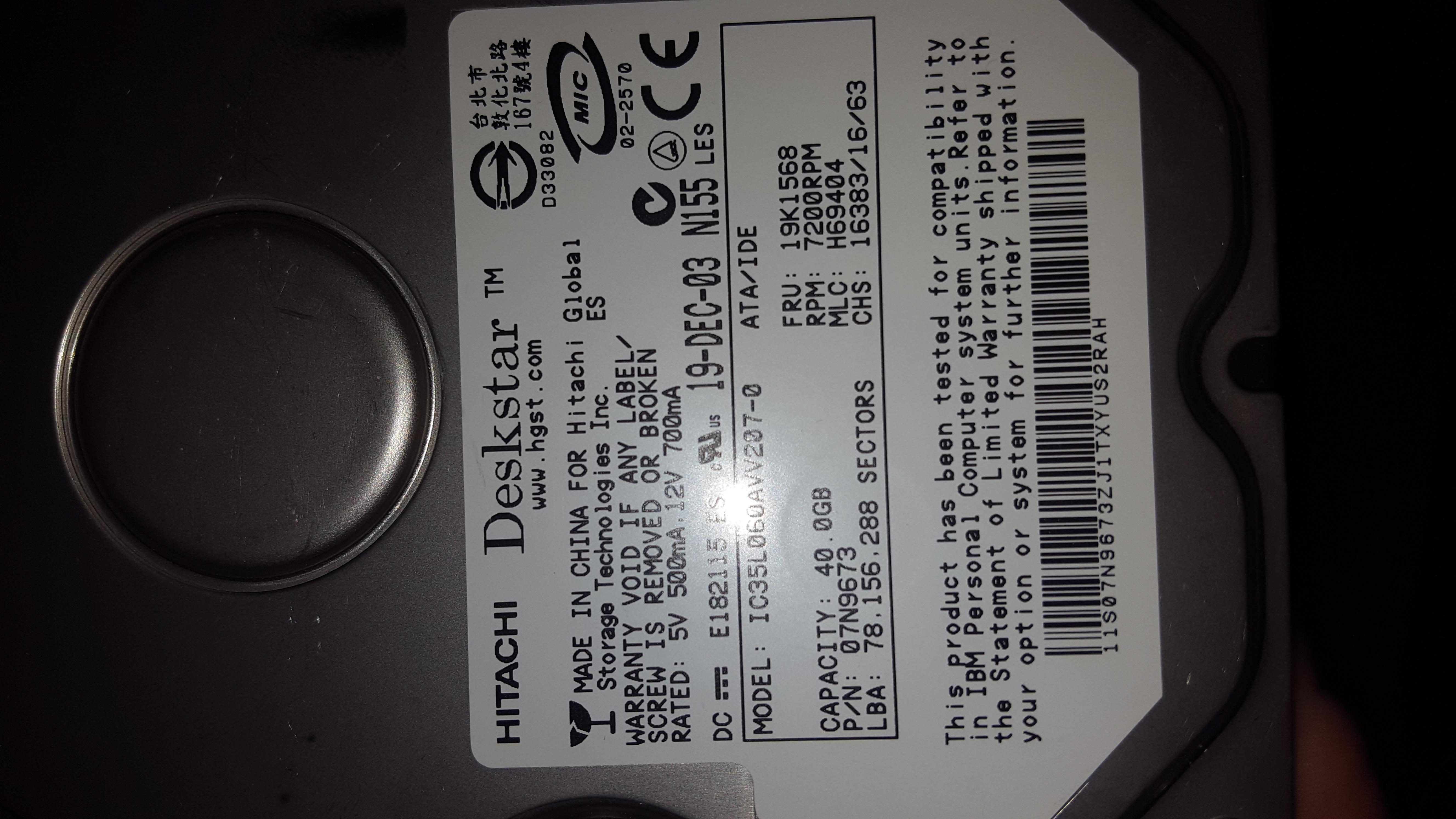

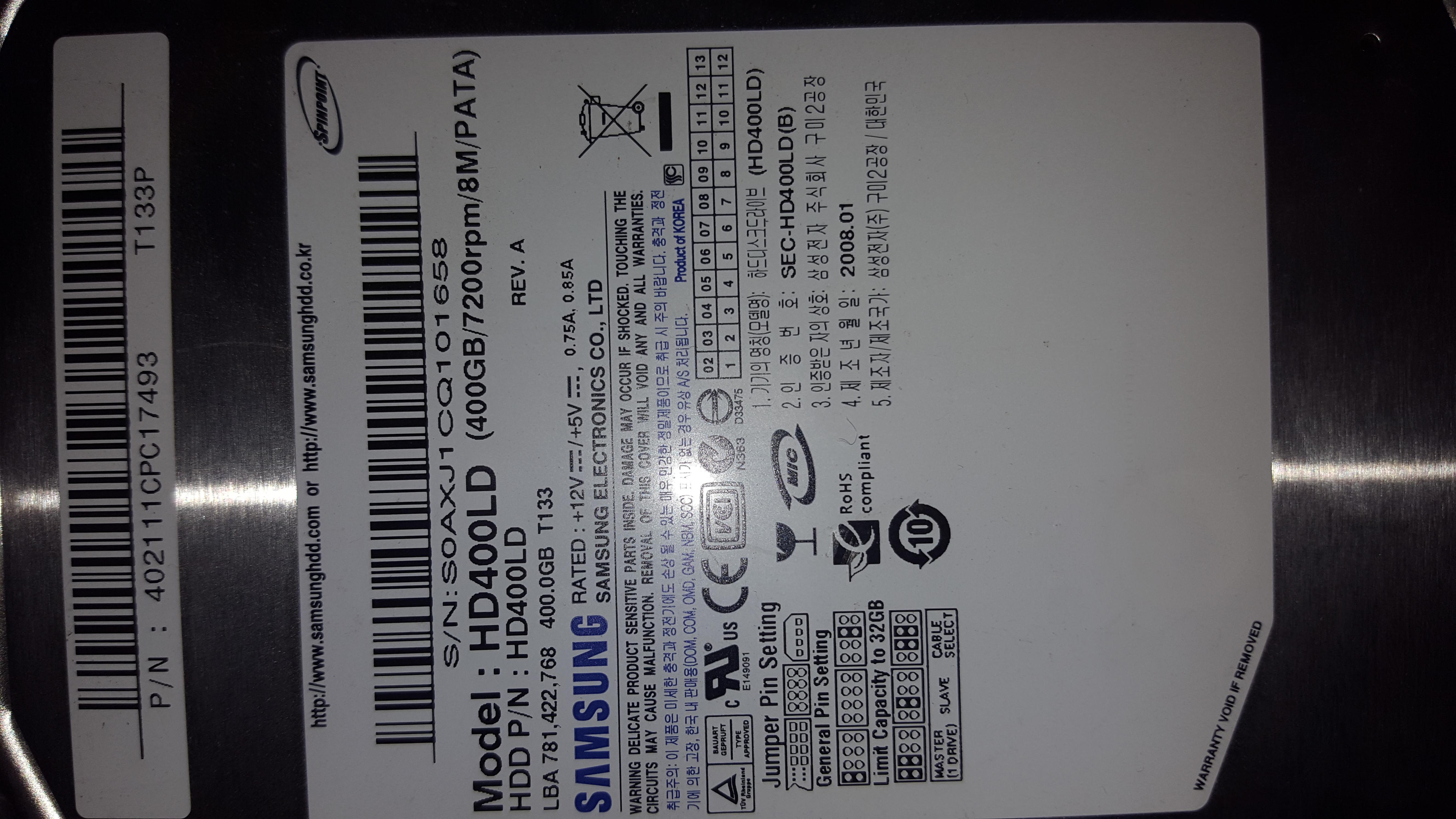

es sind diese drei Festplatten.
Reicht der Adapter dafür?
Die erste Platte ist schon mal keine SCSI Platte sondern eine ATA/IDE Platte. Die zweite ebenso. Die dritte auch.
Deswegen sollte man immer korrekt mit der Fragestellung anfangen: Null SCSI Platten hier.
Kurz und knapp nein, das sind ganz normale IDE Festplatten. Da kannst du ein IDE to USB adapter verwenden, wie z.B. den hier.
