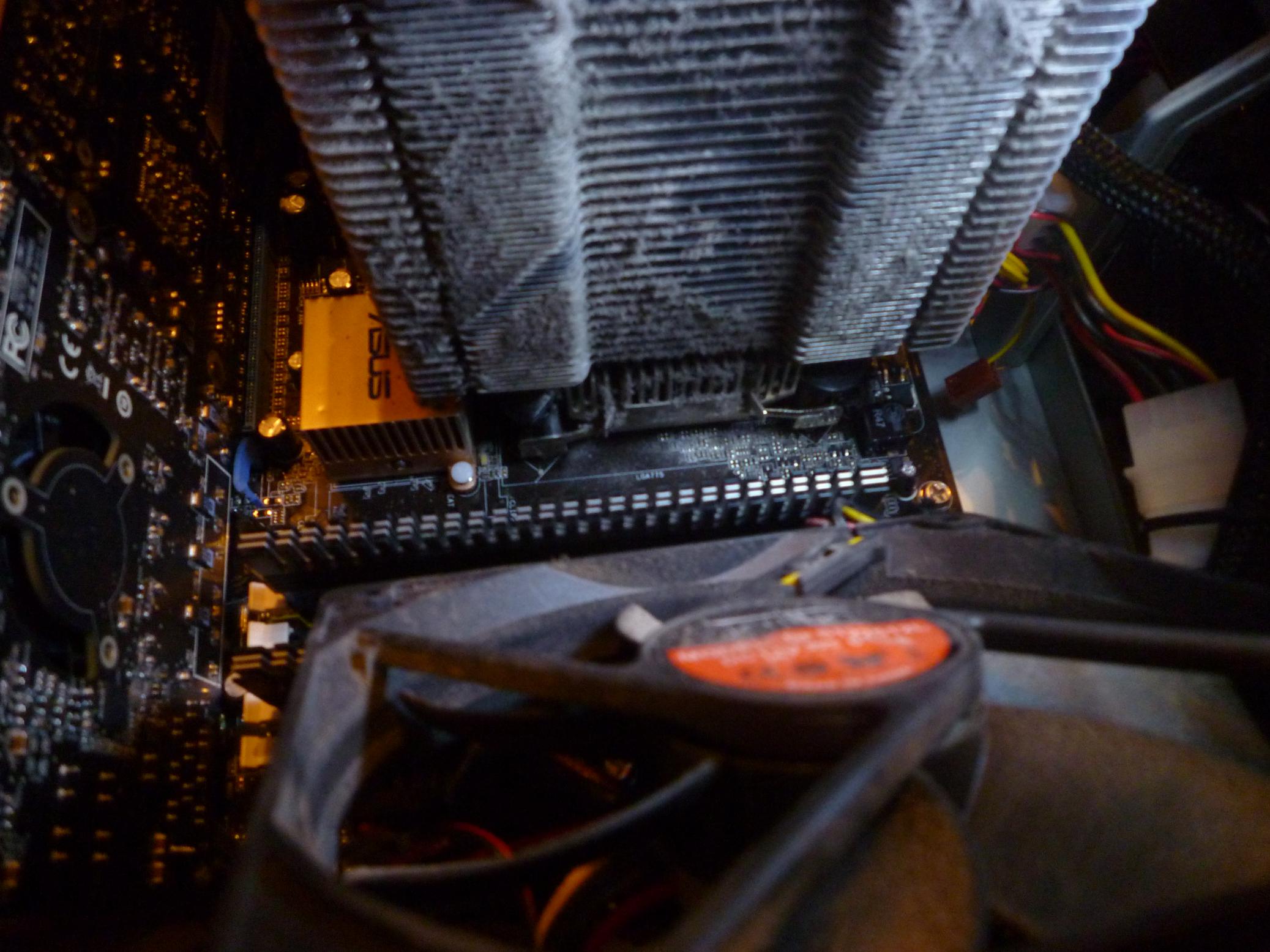

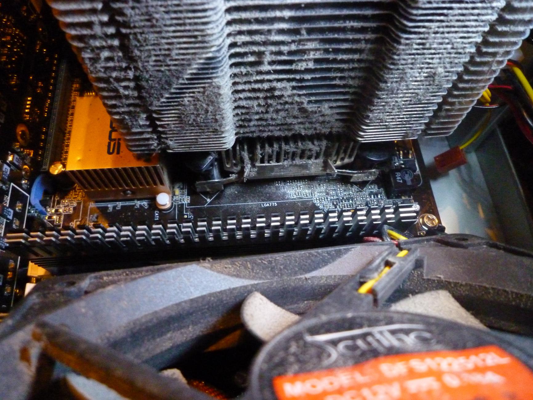

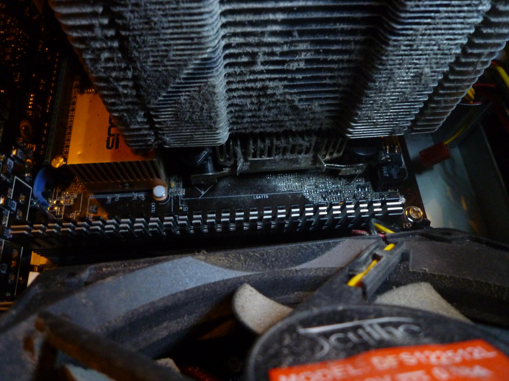

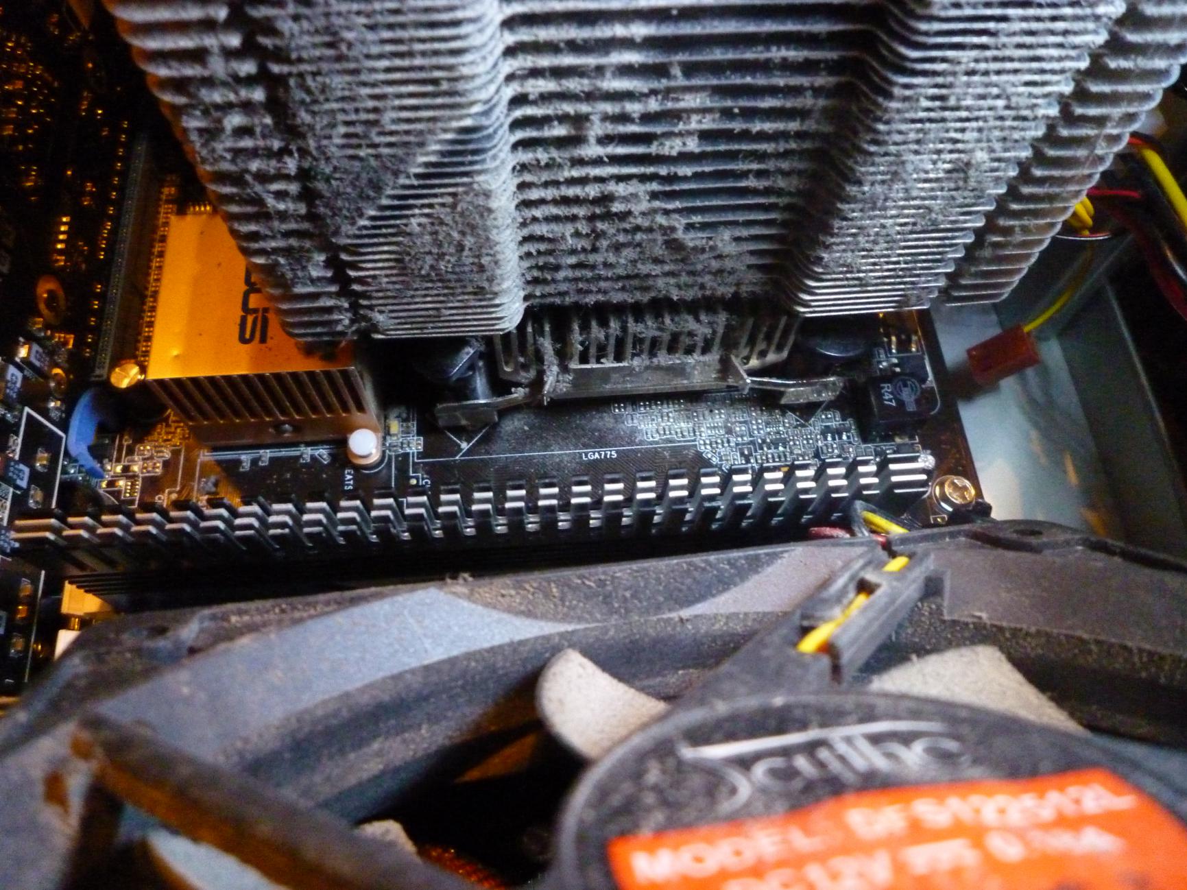

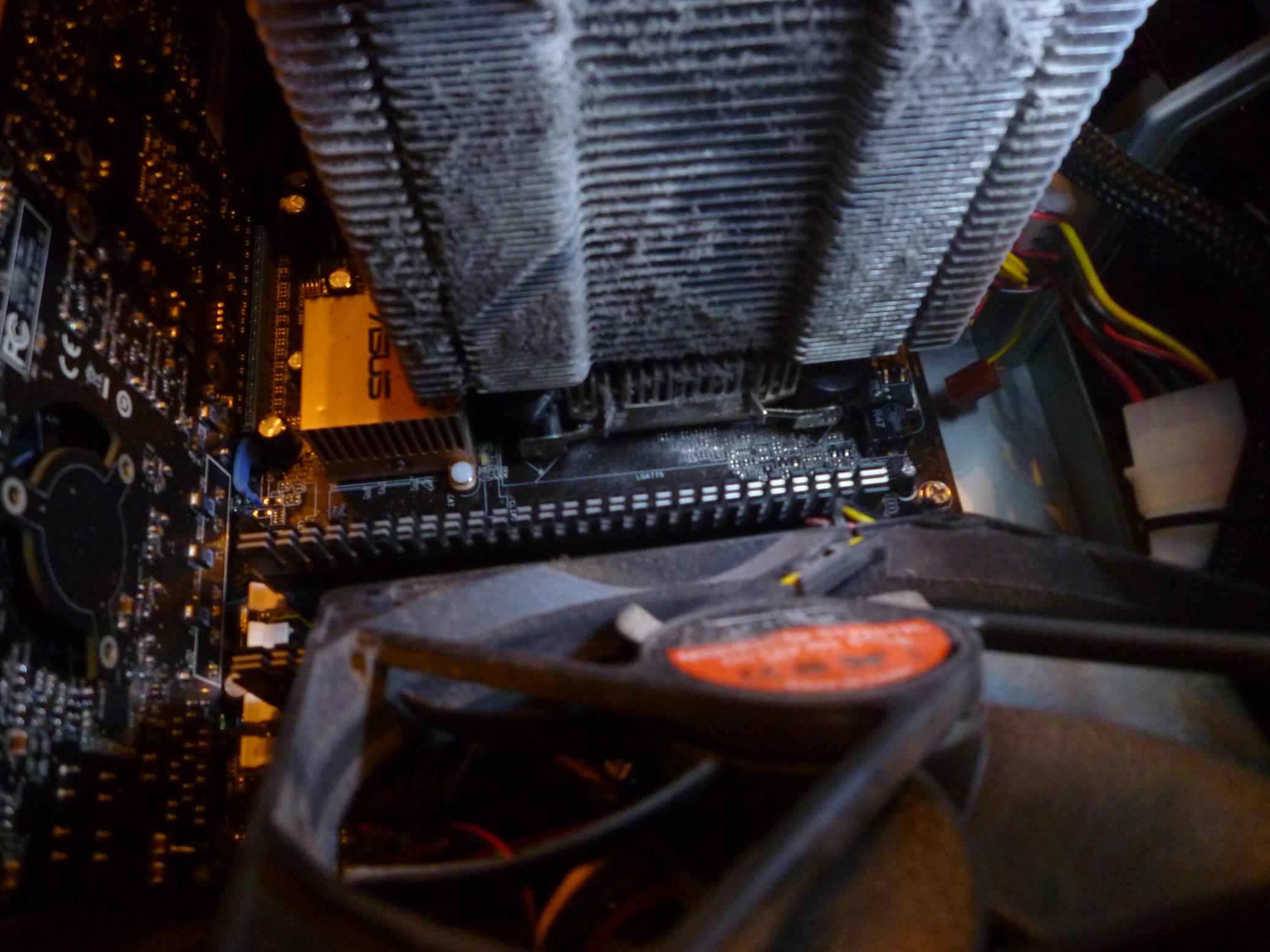

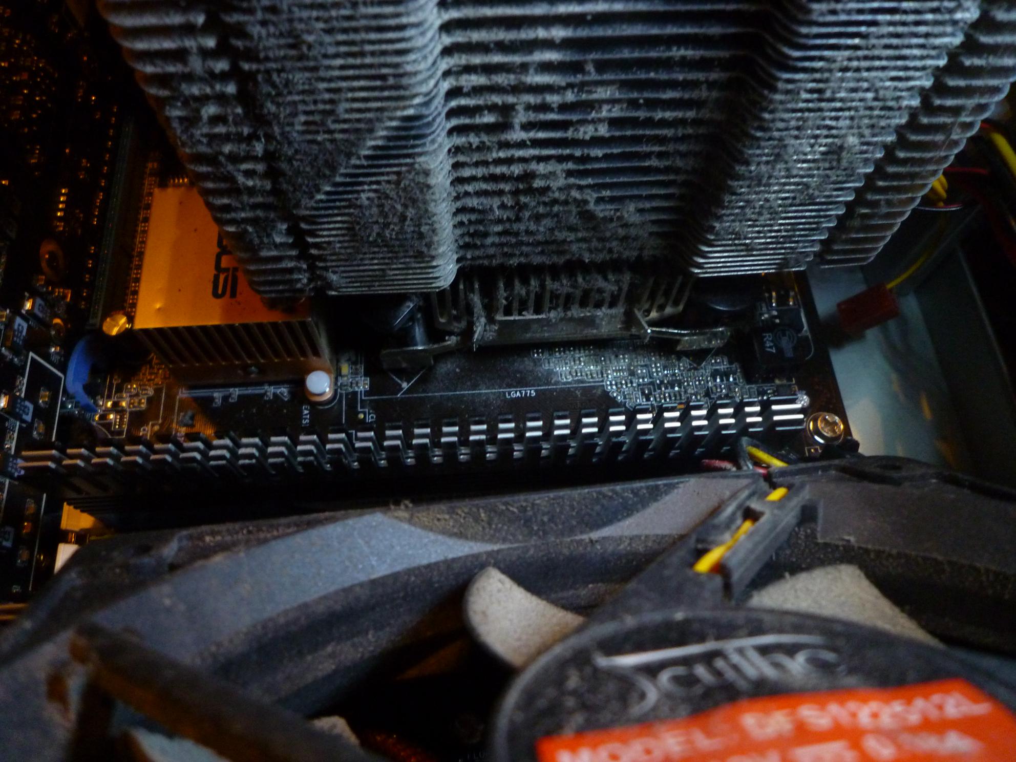

Hallo Leute,
ich möchte meine CPU wechseln und habe nun extreme Schwierigkeiten meinen Kühler auszubauen.
Habe einen Scythe Infinity auf einen P5B Deluxe. Nun bin ich mir nicht ganz sicher (habe den Rechner damals komplett zusammengebaut geliefert bekommen), muss ich die Pins irgendwie nach oben drücken ?
habe das schon mit sehr viel Kraft probiert , das klappt nicht wirklich.
Hier mal ein paar Fotos :
Den Staub erst mal übersehen , der kommt noch weg :D
Mfg
ssj3rd
Wurden dir keine Bedienungsanleitungen mitgeliefert? Da steht das i.d.R. drin. Jedenfalls muss man bei solche Pins, diese meist zuerst in eine bestimmte Richtung drehen, bevor sie sich lösen. Irgendwie müssen sie ja halten.
Du musst die Pushpins erst 90° nach links drehen. Dann wäre es das einfachste, wenn man die Mainboardrückseite sieht, denn da kann man die dann vorsichtig durch die Löcher durchschieben. Beim Ziehen von "oben" verkanten die sich oft. Dafür wurden sie ja schließlich auch konstruiert. :)
Meine Güte, wohnt in Deinem Tower ne Katze oder wat :D
Egal wie Du die Pins löst, zieh auf garkeinen Fall am Kühler !
Zuerst nur ganz leicht versuchen zu drehen, weil bei der Menge an Staub hast Du mit Sicherheit auch schon ewig nicht mehr die WLP erneuert, right ?
Ergo wird auch der Kühler mit großer Warscheinlichkeit an der CPU "kleben". Am besten mal vor dem lösen ca. ne halbe Stunde auf Last laufen lassen, dann sollte es leicht(er) gehen
